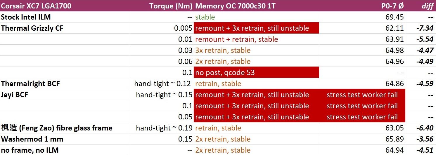

Es gibt ein Frame um das verbiegen der Sockel 1700 CPU und dem Mainboard zu verhindern.
Die Frame Montage wird hier im Video ab Minute 8:17 von der8auer erklärt.
Das Thermalright lga 1700-bcf frame wird genauso festgezogen wie das Thermal Grizzly Frame.
Es gibt ein Video auf der Amazon Webseite von der Thermalright lga 1700-bcf frame Montage, das Video ist aber Schlampig gemacht weil das Frame einfach irgendwie festgezogen wird,
außerdem ist das Video nicht auf Deutsch.
Selbstverständlich sollte der CPU Kühler auch mit Frame nicht zu fest angezogen werden.
Bei IgorsLab wurden 4 Frames getestet: https://www.igorslab.de/cpu-tempera...-feng-zao-lga1700-frames-im-vergleichstest/6/
Thermalright lga 1700-bcf frame Frame Test: https://www.tomshardware.com/reviews/thermalright-lga1700-bcf-contact-frame

Möglicherweise auch ein Problem weil du kein Frame verwendest.
Ein Frame ist bei Sockel 1700 eigentlich Pflicht, und mit DDR5 7200 MHz Ram sowieso.

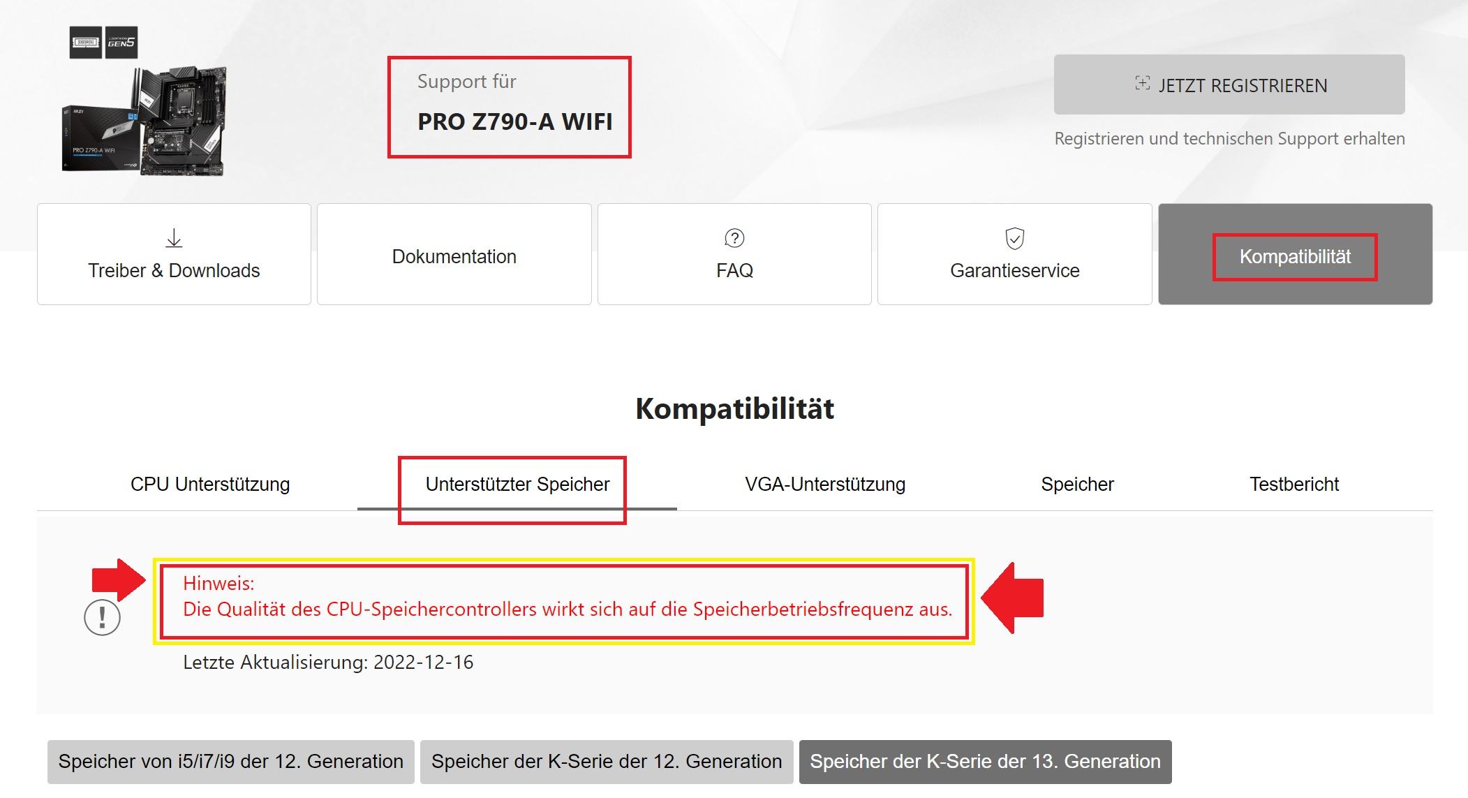

Das ist von der CPU bzw. von der Qualität des Speichercontrollers auf der CPU abhängig, das kann man auch auf der MSI Webseite (unterstützter Speicher) nachlesen, Bild im Spoiler unten mit Markierung.
Ohne Frame ist auf jeden Fall viel Glück erforderlich bei der CPU Montage, mit Frame hast du gute Chancen das die CPU wenigstens bis DDR5 6000 MHz Ram takt keine Probleme macht.
Speicher Support: https://de.msi.com/Motherboard/PRO-Z790-A-WIFI/support#mem
Die Qualität des CPU Speichercontrollers bestimmt die Taktfrequenz des RAM`s...........ein kleiner gemeiner Satz......habe ich bisher noch gar nicht gelesen.....

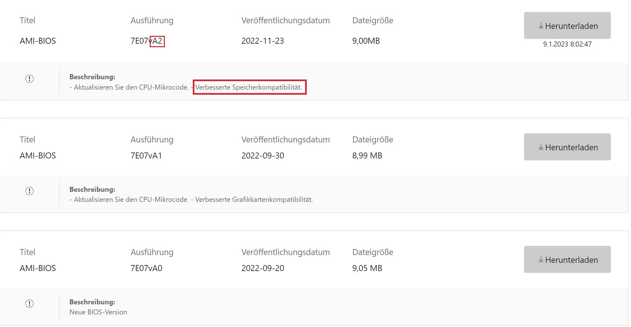

Wahrscheinlich ist bei dir auf dem MSI Pro Z790-A WIFI das alte Bios (A0) installiert und nicht 100% kompatibel mit der aktuellen Intel i9 13900KF CPU und dem G.Skill DDR5 7200 MHz Ram.
Im aktuellen Mainboard Bios A2 vom November 2022 gab es ein CPU Micro-Code update und verbesserte Speicherkompatibilität im Bios.

Ich weiß, dass die CPU erst ab 100 Grad throtteln darf. Ist auch so im Mainboard eingestellt. P-Core 4 throttelt trotzdem nachweislich ab 87 Grad.
Und das BIOS auf Version 2 habe ich als eine der ersten Maßnahmen nach PC Zusammenbau getätigt.
