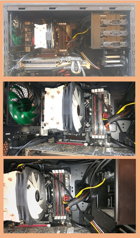

Nun habe ich den PC aufgeschraubt, Fotos gemacht - und dabei nochmals gereinigt. Wie gesagt: Er war/ist ziemlich staubfrei, habe ihn ja erst entstaubt. ABER: Dieses Mal war ich gründlicher und habe die gesamte Vorderfront entfernt, und dort waren die Lüfter doch ziemlich eingestaubt. Vielleicht war das bereits die Ursache? - Der Vollständigkeit halber dennoch hier
A) Die Komponenten:
Prozessor: Intel Xeon E3-1231v3 4x 3.40GHz
Mainboard: ASRock Fatal1ty H97 Performance Intel H97 So.1150 Dual Channel DDR3
Grafikkarte: 8GB Sapphire Radeon R9 290X Tri-X OC
Netzteil: 450 Watt Cooler Master VS Series Modular 80+ Gold
Kühler: Alpenföhn BEN NEVIS
Gehäuse: Nanoxia Deep Silence 3 - Midi Tower
(Übers Gehäuse habe ich noch eine Info vom Hersteller: "Drei hochwertige Nanoxia Lüfter sind im Gehäuse vorinstalliert. Hinter der Gehäusefront rotieren zwei 120 mm Lüfter mit maximal 1.300 U/min. Ein weiterer Deep Silence 120 mm Lüfter ist an der Gehäuserückseite angebracht. Bei knapp 14 dB(a) erzeugen die 120 mm Lüfter einen Luftdurchsatz von 102,1 m³/h und einen statistischen Druck von 1,27 mm H²O.")
B) Fotos vom Innenleben:

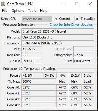

C) Ausgelesene Temperaturen im Vergleich:
Links im "normalen" Betrieb, rechts beim Zocken
Die Werte scheinen mir "normal".
Die Zimmertemperaturen sind heute eher angenehm, auch habe ich heute noch nicht gezockt und konnte noch nicht feststellen, ob das gründliche Reinigen das Problem bereits gelöst hat.
Aber vielleicht fällt Euch Profis ja schon irgendetwas auf, was ebenfalls zu Problemen führen könnte.
Jedenfalls freue ich mich über Rückmeldungen und sage dafür VIELEN DANK!
Die Temperaturen der CPU sind völlig in Ordnung. Es kann aber auch die GPU überhitzen, sowie einzelne Komponenten auf dem Mobo. Oder selbst das Netzteil, das hat aber meist keinen eigenen Temperatursensor.

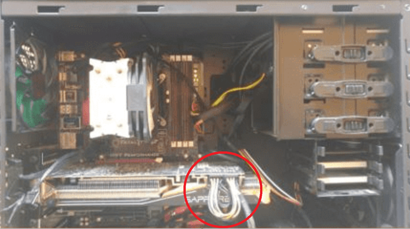

Auf dem ersten Bild sieht man, dass nur eine Leitung zur Grafikkarte geht.
Da würde ich zwei Leitungen nehmen um die Last auf zwei Leitungen zu verteilen.
Puuhh - da bin ich überfordert: Dumme Frage, ich stelle sie trotzdem: welche Leitung von vor zur Grafikkarte ist gemeint? (Sorry, bin da wirklich Laie....)
NACHTRAG: Habe nochmals eine Runde versucht - keinerlei Probleme. Jetzt erscheint mir das Problem mehr und mehr zufälliger und willkürlicher....
Die PCIe Leitung ist gemeint. Bei dir ist es eine Schlaufe vom einen Stecker zum anderen - könnte so sein weils sowieso ein singlerail Netzteil ist.
Ich kenns auch so, dass statt der Schlaufe eher 2 Leitungen vom Netzteil kommen, jede mit einem eigenen Stecker.
anscheinend nutzt Du nur Coretemp, was keinerlei Infos zur GPU ausgibt, CPU-Temps scheinen ja ok, daher installier doch mal HWinfo oder ein anderes Tool was Dir alle Tempsensoren auslesen kann
und knall Dir doch mal nen Benchmark drauf (Cinebench oder Furmark o. ä.) und versuche den Fehler damit zu reproduzieren und die Temps/Leistungsaufnahme dabei zu überwachen....
O.k. Das erkenne ich. Und wenn ich es richtig verstanden habe, sollten/könnten vom Netzteil 2 Kabel an die Grafikkarte führen, um "die Last auf zwei Leitungen zu verteilen". Und mein Netzteil ermöglicht auch diese zweite Leitung?
Ne, ist bei deinem Netzteil nicht. Scheint eine Spezialität vom V450S zu sein.
Wie gesagt - ist ein Singlerail Netzteil, da geht eh alles intern über den gleichen Stromkreis. Ist egal.
