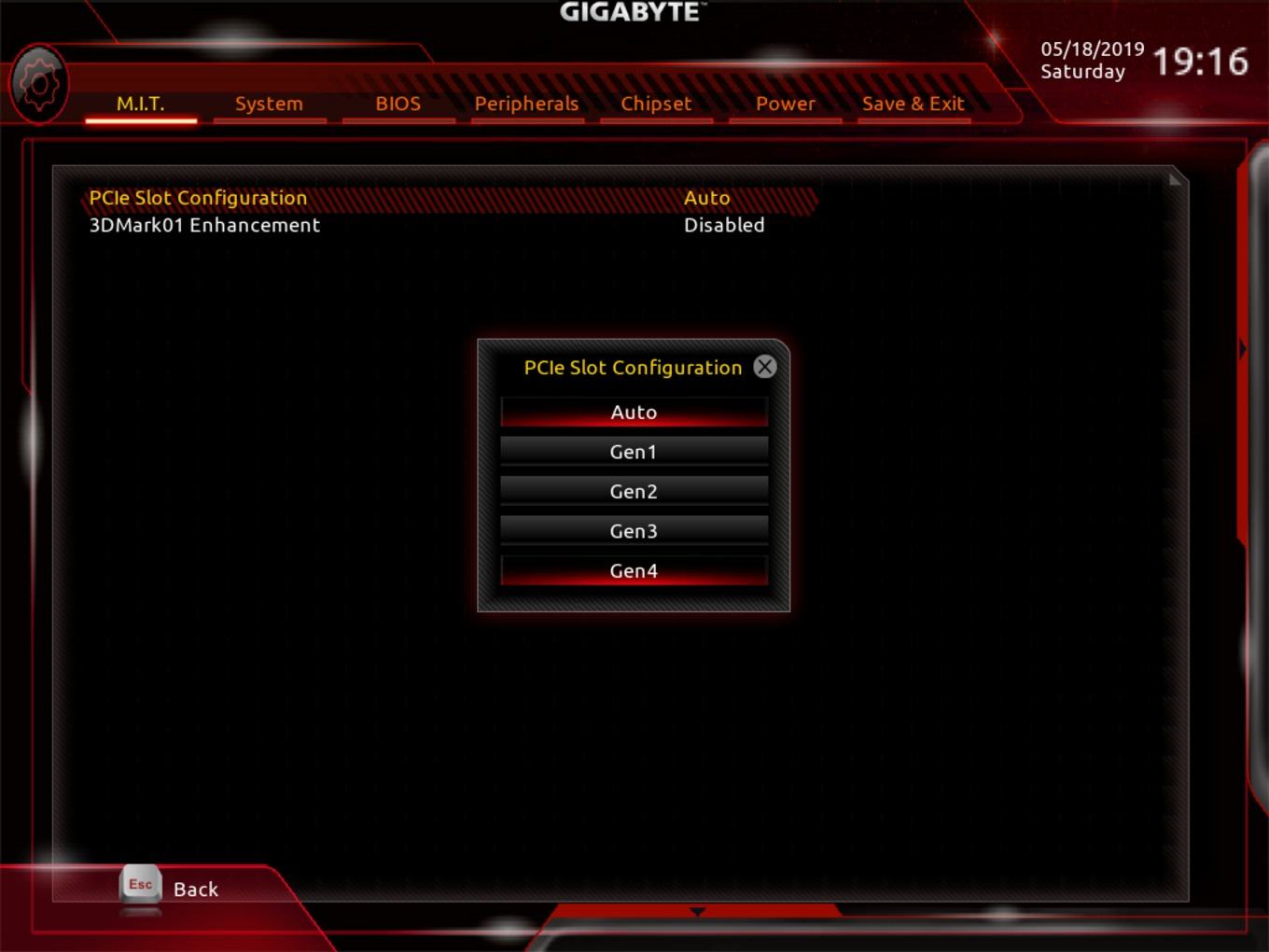

Ganz einfache Sache, Gen4 funktioniert nicht wenn du ein Riser Kabel verwendest.
Im Uefi/Bios die PCIe Slot Configuration auf Gen3 stellen, sollte das Problem beheben.
Möglicherweise macht das Mainboard auch Probleme mit dem Riser Kabel, egal ob Gen3 oder Gen4 eingestellt ist oder ein Gen4 Riser Kabel verwendet wird.
Deshalb würde ich die Grafikkarte zum testen in den oberen PCIe Grafikkarten Slot stecken, wenn die Einstellung Gen3 im Uefi/Bios oder das Gen4 Riser Kabel nichts bringt.
Vielleicht funktioniert ja wenigstens PCIe Gen3 mit dem Gen4 Riser Kabel.
Erstmal Danke für das Feedback. Leider ist die Sache dann doch nicht so einfach wie gehofft!
Mir ist bewusst, dass ich zum Betrieb von PCIE Gen4 auch ein PCIE Gen4 Riserkabel benötige, diese gibt es aber.
Beim Resetten des Bios wurde (trotz anderweitiger Anzeige) Gen3 zurück auf Gen4 gestellt, weshalb jetzt natürlich kein Signal ankommt, was aber nicht der zu behebende Fehler ist, sondern nur ein logisches Ärgernis.

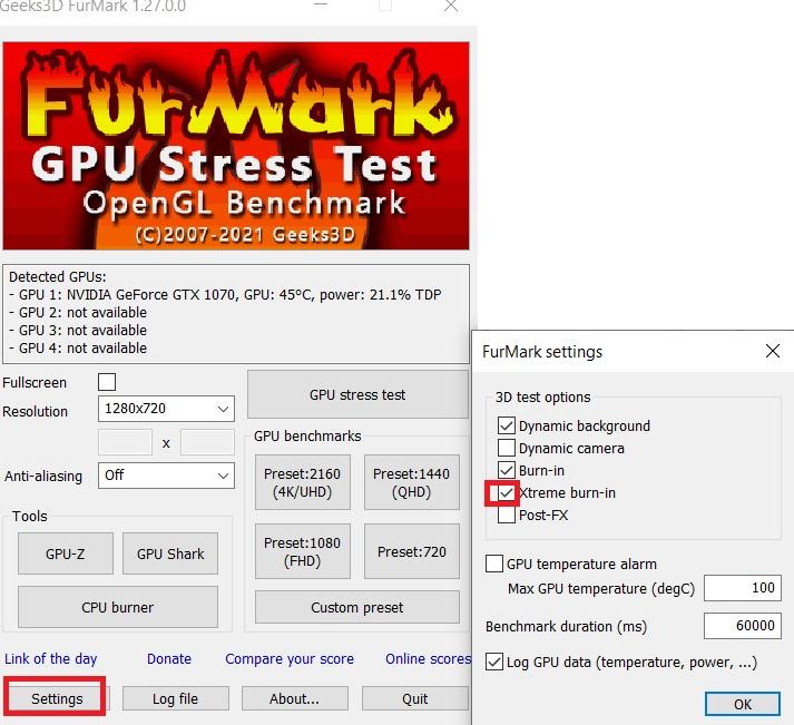

Der Fehler KANN mit dem Furmark Stresstest reproduziert werden, allerdings NICHT mit dem Stresstest der AMD-Treiber (läuft problemlos)
Hast du bei den Furmark Settings den Haken bei Xtreme Burn-in gesetzt, oder stürzt der PC auch ohne diese Xtreme Burn-in Einstellung ab?

Ich habe die Standardeinstellungen verwendet, also kein Xtreme Burn-In. Allerdings hatte ich den GPU Ram auch in Verdacht, würde das explizit zu einem Neustart des System führen? Die Ref. 6900XT hat leider keine Sensoren für den Ram :-/.
