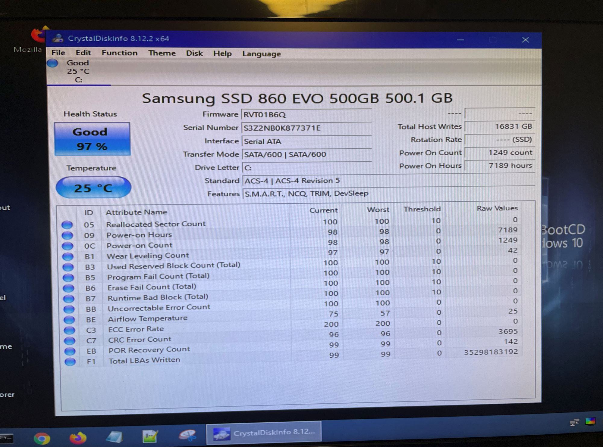

Liste mal bitte die Smart Werte deiner SSD und HDD Laufwerke per Screenshot mit CrystalDiskInfo, auch die obere Laufwerk Bezeichnung inklusive Firmware ist wichtig.
CrystalDiskInfo listet C7 UltraDMA-CRC-Fehler nicht als Problem, du kannst also 100% Laufwerk Gesamtzustand haben obwohl C7 tausende Einträge hat und den PC abstürzen lässt.
Bei C7 UltraDMA-CRC-Fehler sollten hinten bei Rohwert keine Einträge (0) sein.
Sind bei UltraDMA-CRC-Fehler Einträge vorhanden, deutet das auf defekte SATA Kabel, defekte Controller im Laufwerk oder auf dem Mainboard, oder einen Software Fehler.
CrystalDiskInfo auf Dezimal umstellen, die Standard Einstellung in CrystalDiskInfo ist Hexadezimal (Anleitung Bild unten).
CrystalDiskInfo portable (Zip Version): https://crystalmark.info/en/download/#CrystalDiskInfo
Netzteil ist ein 530 Watt be quiet! Pure Power L8 CM Modular 80+ Bronze und müsste jetzt etwas über 9 Jahre sein.
Ich würde sagen deine Vermutung war die richtige:

Du hast 3695 Fehler bei C7 (UltraDMA-CRC-Fehler) an der 860 EVO das könnte ein defektes SATA Kabel sein.
Die SSD Firmware an der 860 EVO ist alt (RVT01B6Q) , aktuell ist RVT04B6Q.
Die Firmware der SSD´s kannst du mit Samsung Magician 7.01 updaten: https://semiconductor.samsung.com/r...ung_Magician_Installer_Official_7.0.1.630.zip

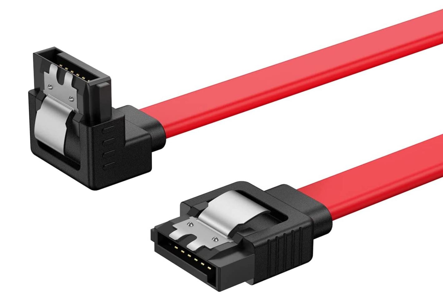

Die Fehler bei C7 bleiben wenn du das SATA Kabel tauscht, sollten aber nicht mehr werden und der PC sollte auch nicht mehr durch SSD Fehler auffallen.
Schau dir die anderen Laufwerke an ob da ebenfalls Fehler bei C7 vorhanden sind, wenn alle Laufwerke viele C7 Fehler haben ist das eher ein Netzteil bzw. ein Problem mit der Stromversorgung oder wurde durch die 840 EVO verursacht.

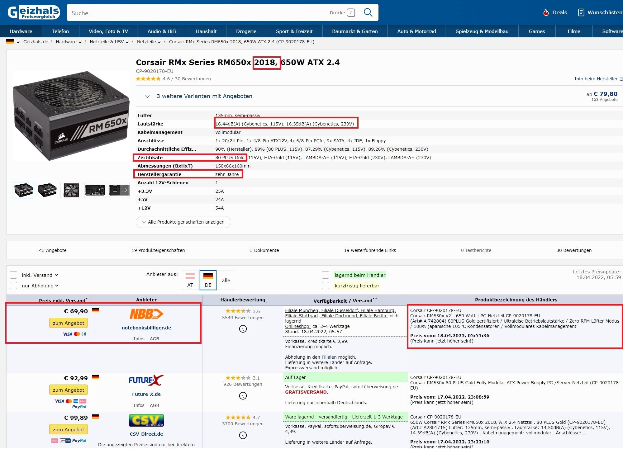

Die C7 Fehler können aber auch durch ein defektes Netzteil verursacht werden, wenn die Netzteil Spannung nicht stabil ist, dein be quiet! Pure Power L8 CM 530W Netzteil ist von 2011.
Das Elektrolyt in den Kondensatoren vom Netzteil verdampft mit der Zeit und das Netzteil verursacht dann Probleme.

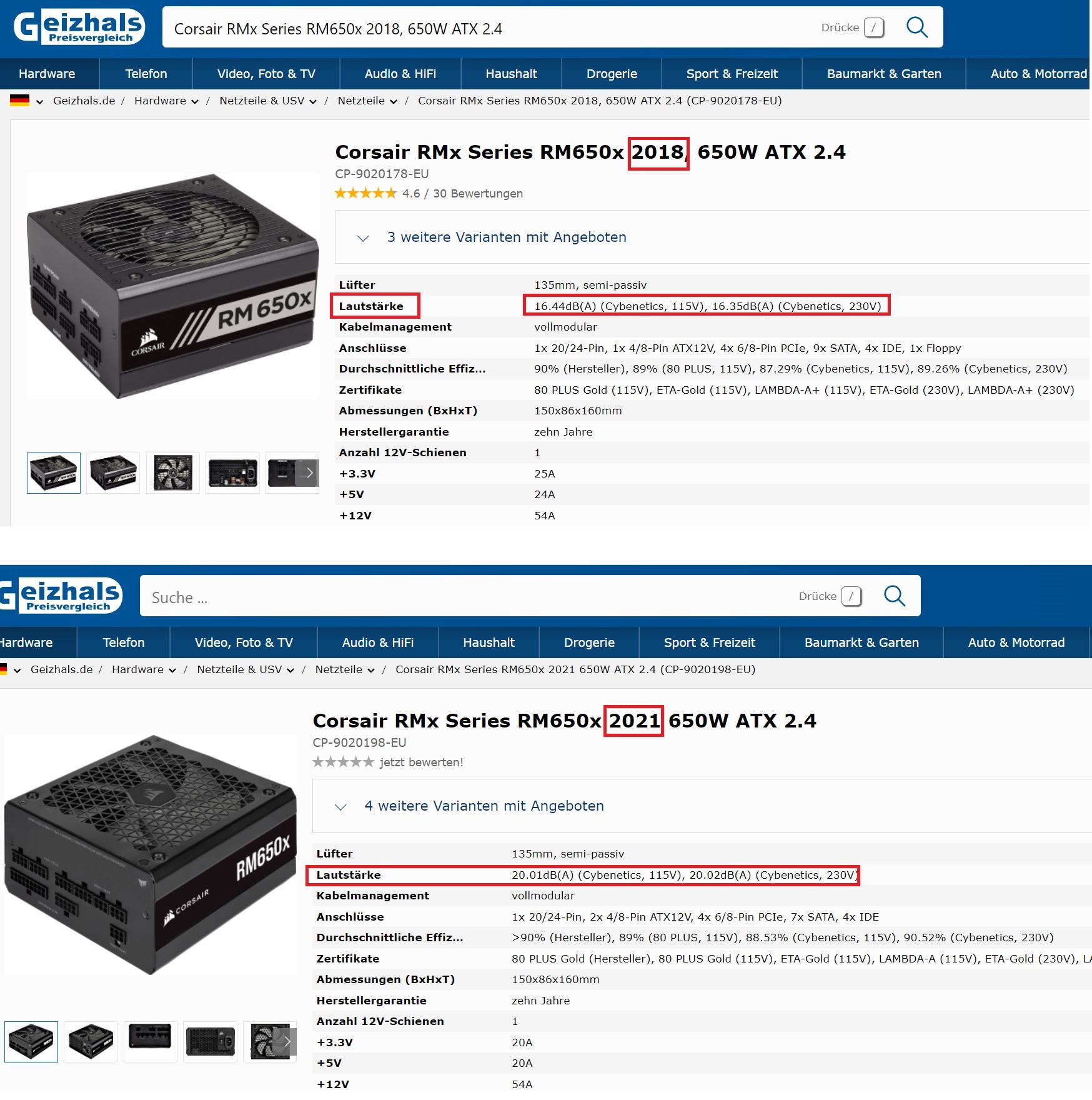

Corsair RMx Series RM650x 2018, 650W ATX 2.4 ab 69,90 Euro (im Angebot bei notebooksbilliger.de), leiser 135 mm Lüfter, 80 Plus Gold Zertifizierung und 10 Jahre Garantie: https://geizhals.de/corsair-rmx-series-rm650x-2018-cp-9020178-eu-a1840338.html?hloc=at&hloc=de

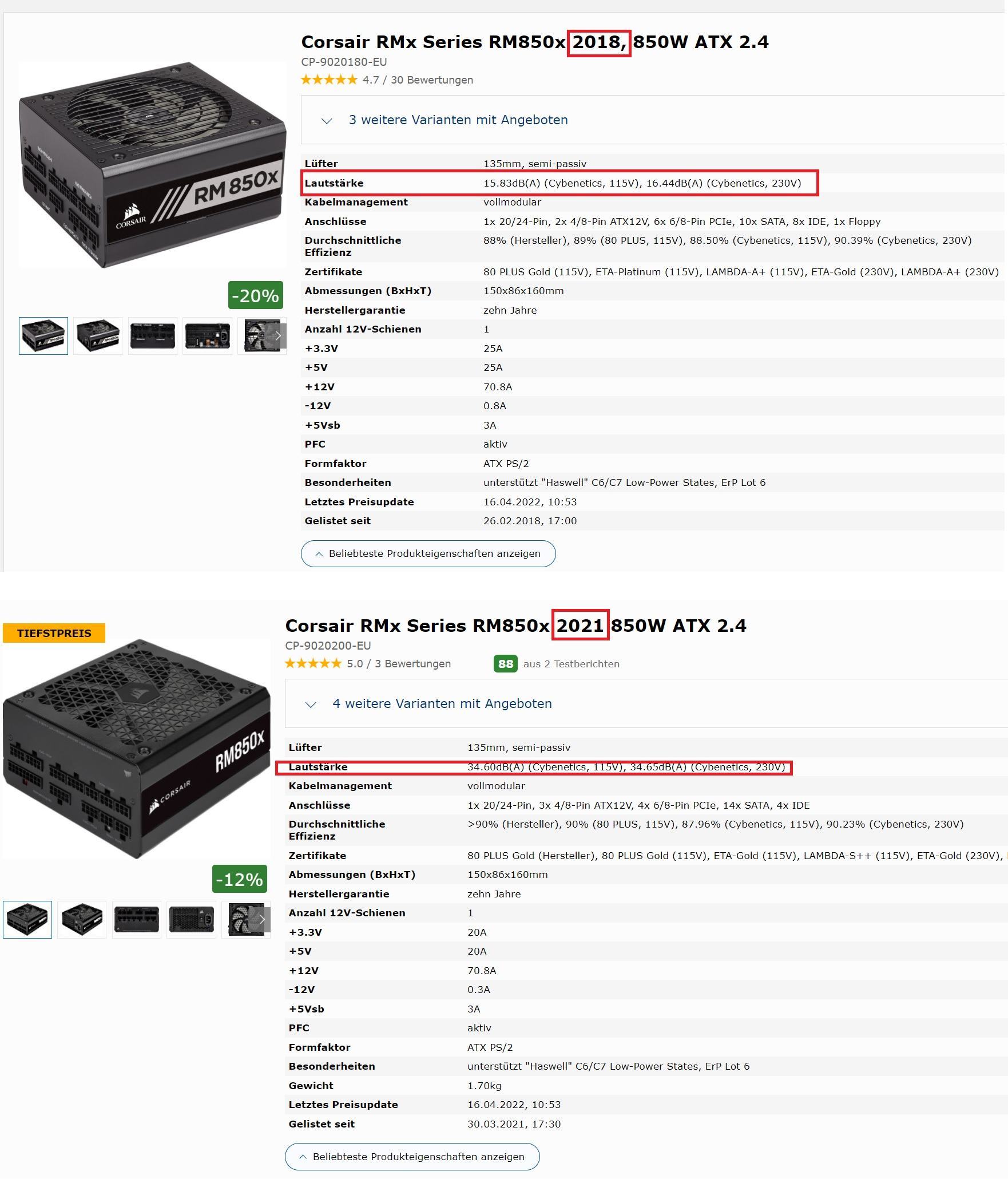

Aufpassen, die Corsair RMx Netzteile nach 2018 haben Probleme mit Spulenfiepen (Coil Whine), weil die Effizienz im unteren Lastbereich optimiert wurde.
Die Laustärke ist dadurch höher wie man auch bei geizhals.de (Bilder unten) sehen kann 16,35dB (2018 Modell) zu 20,02dB (2021 Modell), beim Corsair RM850x Watt Modell ist es noch offensichtlicher 16,44dB (2018 Modell) zu 34,65dB (2021 Modell) .
Anhang anzeigen 750207Anhang anzeigen 750208
Danke für die Analyse.
Ich hab hier mal Crystal von den anderen Laufwerken gemacht und würde sagen, da es nur auf einer anderen Platte zu C7 Fehlern kam dass es nicht am Netzteil liegt auch wenn die eine nicht gerade gesund aussieht oder ist die noch verlässlich?
Hast du das SATA Kabel an der Samsung 860 EVO schon getauscht?
Dein Seagate 2 TB HDD (ST2000DM001) ist auf jeden Fall defekt (nicht mehr zu retten, abklemmen und später die Daten retten), möglicherweise auch das SATA Daten Kabel und das SATA Stromkabel oder der ganze Strang vom Netzteil.
Wenn die Samsung 860 EVO mit am Netzteil Strang der Seagate 2TB HDD hängt ist möglicherweise das Netzteil SATA Stromkabel defekt.
Auf der Samsung 840 EVO und 860 EVO unbedingt die aktuelle Firmware mit Samsung Magician installieren, vorher die defekte Seagate 2 TB HDD abklemmen.

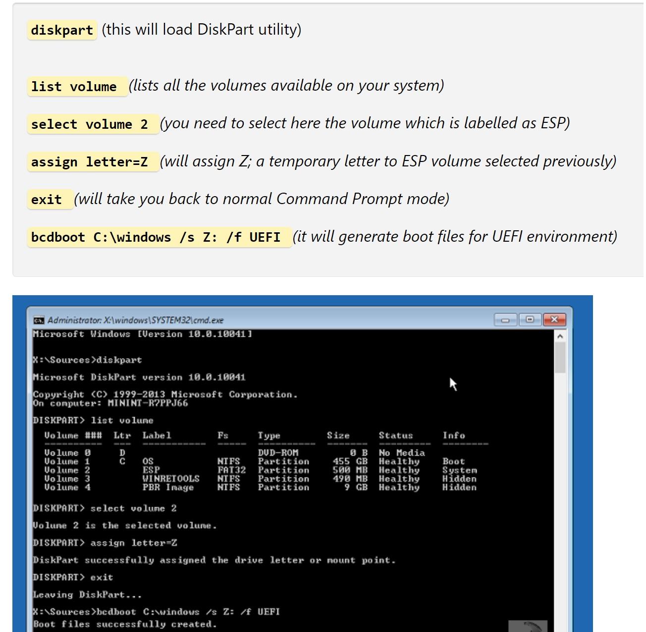

Du kannst die Boot Partition über die Reparatur Funktion (diskpart) des Windows 7 bis 11 Datenträgers hinzufügen.
Die Laufwerke nicht vertauschen, wenn du diskpart verwendest solltest du dir sicher sein das du das richtige Laufwerk ausgewählt, hast am besten alle anderen Laufwerke abklemmen.
Boot Partition reparieren: https://www.kapilarya.com/your-pc-needs-to-be-repaired-0xc0000225
Nein, ich musss mir das erst bestellen. Ich tausche einfach mal alle aus.
Ist aber interessant dass sie bislang noch ganz normal funktioniert aber ich werde sie natürlich ersetzen.
Die beiden HDDs hängen am selben Strang und da nur eine einen Schlag hat vermute ich (hoffe eher) dass es nicht am Stromkabel liegt
Verloren ist die Samsung 840 EVO nicht, die Firmware die die SSD unbrauchbar macht ist zum Glück nicht installiert.

Die Laufwerke haben beide C7 Fehler, deswegen vermute ich das SATA Stromkabel bzw. den kompletten Netzteil Stang als Fehlerquelle.
100% defekt ist aber nur die Seagate 2 TB HDD.

Ich habe jetzt das Kabel getauscht, clean all der Platte gemacht, Windows installiert und die 860 SSD geupdatet. Laut Samsung Magician ist die 840 Firmaware (EXT0CB6Q) die aktuellste.
Die 860 steht zurzeit bei 3701 C7-Fehler, ob dies vor oder während der Installation passiert ist kann ich nicht sagen aber ich werde es im Auge behalten, bislang ist die Zahl trotz Benutzung des PCs und Installationen nicht größer geworden. Den Intel Chipset Treiber aus der Anleitung kann ich leider nicht installieren, da gibt es den Fehler dass die Plattform nicht unterstützt wird.
Gibt es denn einen Weg zu testen ob das Kabel das Problem war oder jetzt einfach für die nächsten Tage CrystalInfo im Blick behalten und Tee trinken (und auf den Crash warten)?

...Gibt es denn einen Weg zu testen ob das Kabel das Problem war...
Mit CrystalDiskinfo C7 UltraDMA-CRC-Fehler (3701) im Auge behalten, wenn der Wert weiter steigt war das SATA Kabel nicht das Problem.
Dann bleibt immer noch das alte be quiet! Pure Power L8 CM 530W ATX 2.31 Netzteil von 2011 als Ursache.
Netzteil Empfehlung in meinem Post 7, oder unten als Zitat.
...Corsair RMx Series RM650x 2018, 650W ATX 2.4 ab 69,90 Euro (im Angebot bei notebooksbilliger.de), leiser 135 mm Lüfter, 80 Plus Gold Zertifizierung und 10 Jahre Garantie: https://geizhals.de/corsair-rmx-series-rm650x-2018-cp-9020178-eu-a1840338.html?hloc=at&hloc=de
