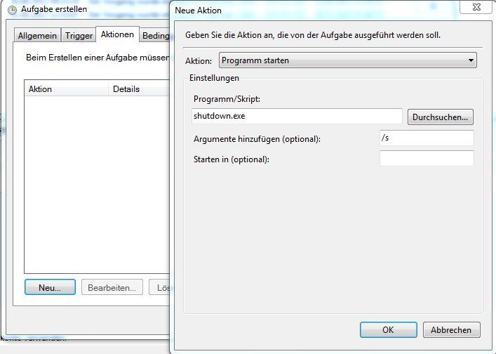

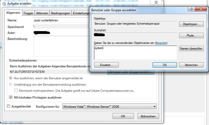

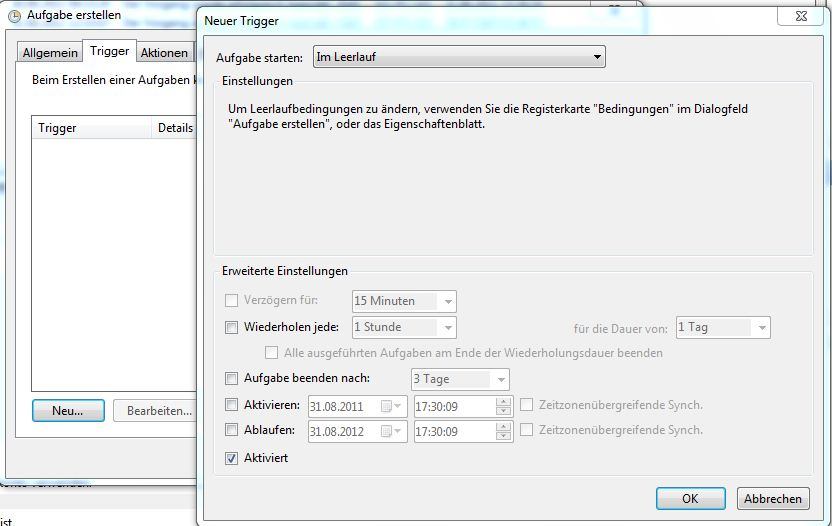

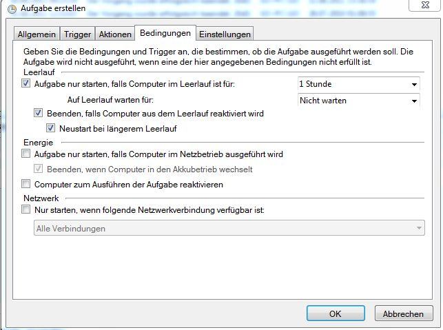

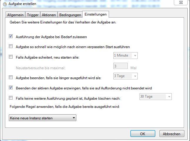

bitte schön. bei mir fährt er dann so in 1 stunde und 15 min runter
Im Aufgabenplaner muss immer der vollstänige Pfad verwendet werden.
Ebenso innerhalb der Batchdateien. Batchdateien über den cmd.exe staren.
Also den vollständigen Pfad zur cmd.exe und dann als Paramter /c batchdatei.bat.
Ansonsten funktioniert das nicht.

klappt das bei dir das er runterfährt dann?
ich hab bei mir eine stunde eingestellt und der rechner fährt irgendwann runter.
kann gut sein, das bis ein rechner inaktiv ist, das das ne ganze weile dauert (halbe stunde).
ps. die fehlermeldungen sind normal.
hab was interessantes gefunden über die leerlaufbedingungen. link
