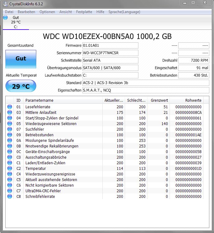

das mit der HDD ist sehr gut möglich... hör mal der HDD beim starten zu... vll dauert der spinnup zu lange und das Bios erkennt sie nicht was zum freeze führt. Screenshot von Crystal Disk Info wäre gut.

Hab nen Memtest mit memtest gemacht (oh die ironie) und hab ewig gewartet, war bei ca 75% Coverage., 0 Fehler. HDD in anderen SATA Port gesteckt, macht sao ein Sirren und leichtes Taktaktak before überhaupt das BIOS erscheinen kann und ist danach so leise wie sonst auch immer.
