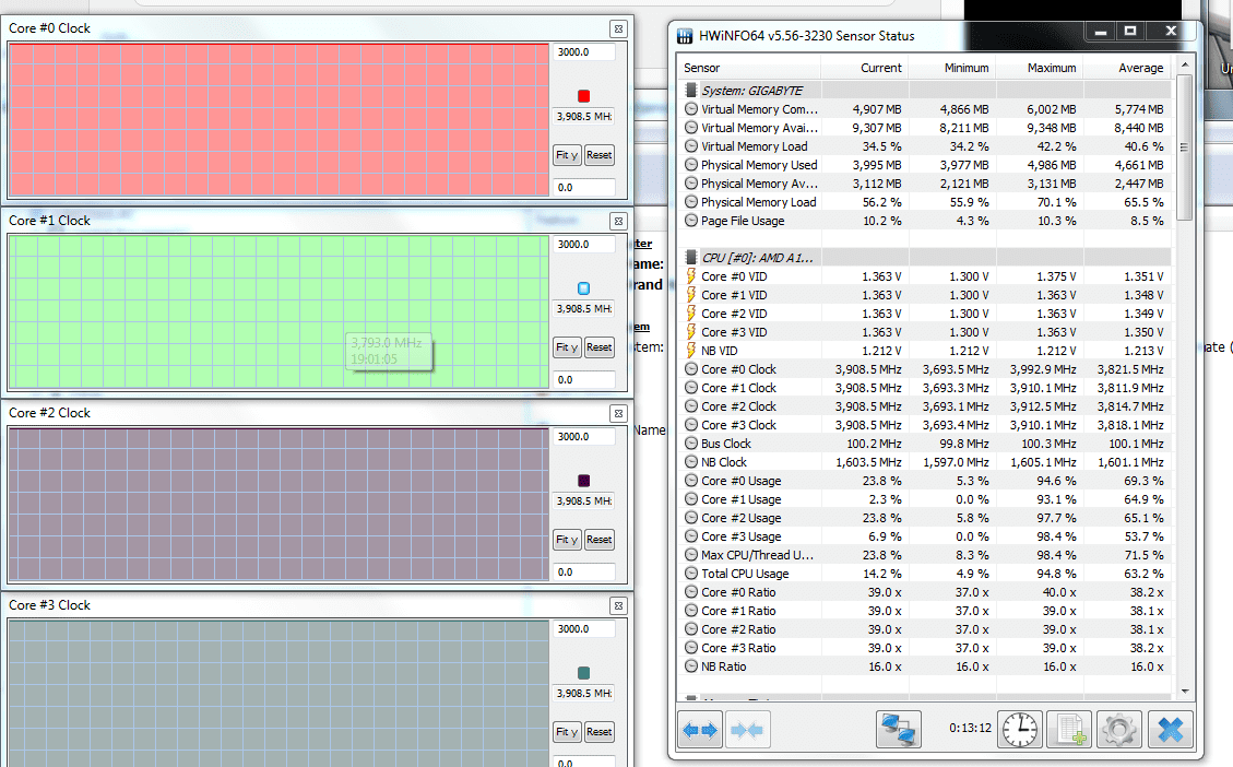

Da HWinfo64 unter Sensoren auch min/max Werte speichert, brauchst du nicht hinaus tappen.
Es reicht wenn du das Spiel/Programm beendest und dann ein Bild von den Sensoren Log Übersicht machst.
Das sieht dann ungefähr so aus: http://www.abload.de/img/beatbench_finw7s25.jpg
32131.jpg so richtig?
Ja, deine CPU ist mit 98% schon gut ausgelastet.

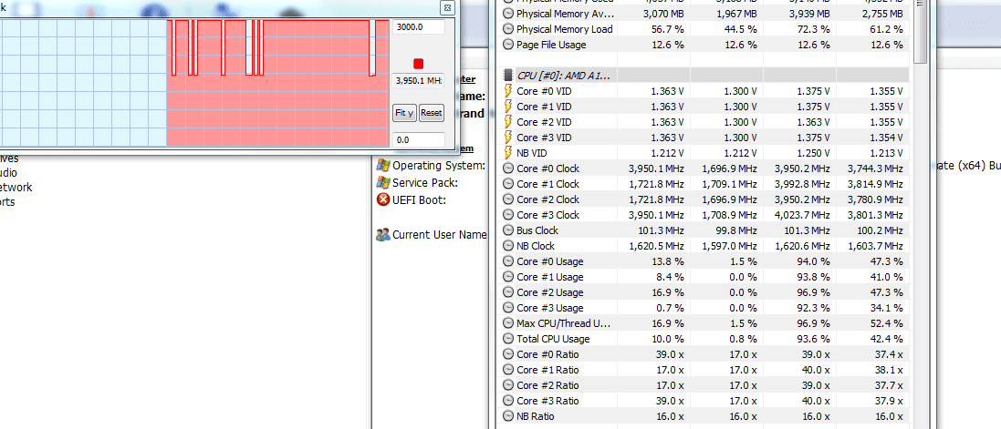

Bleibt der CPU Takt im Spiel oben oder geht er auch mal auf allen Kernen runter auf 1700MHz ?
also wenn ich cs go spiele und dann raus tappe liegt sie im durchschnitt bei 60 also die auslastung aber ich habe jetzt nicht ganz gecheckt wo ich sehen kann auf wie viel mhz die kerne "takten"
also ich habe mir dein beitrag durchgelesen und die steps befolgt doch bei mir ist kein "CPU-Clock" zu findenasdwasd.PNG :( was habe ich falsch gemacht?
Ok, das ist schon mal gut. (60%)
Das siehst z.B. mit CoreTemp oder HWinfo64.
Bei HWinfo64 kann man auf die Sensor Werte Doppelklicken, dann erscheint ein zusätzliches Fenster mit einem Diagramm.

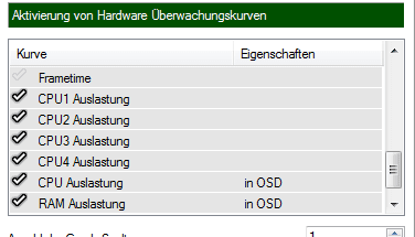

@HisN
Übernimmst du den Afterburner Part?

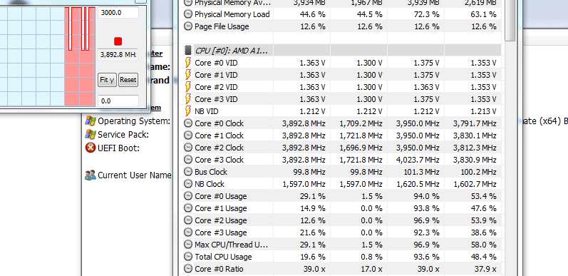

also ich habe beide bilder paar sekunden nachdem ich cs go beendet habe aufgenommen 2.PNG und 3.PNG
Ok, sieht gut aus der CPU Takt ist es erst mal nicht.

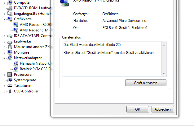

Ist evt. die iGPU aktiviert worden, kann man im Geräte Manager in der Windows Systemsteuerung nachschauen.
Dort sollte nur die R9 280 aufgelistet sein.

also beide sind zwar aufgelistet, jedoch ist nur die 280 aktiviert.

@Phantomias88 54.PNG Die IGPU ist doch deaktiviert oder?

Ja so sollte sie deaktiviert sein.
