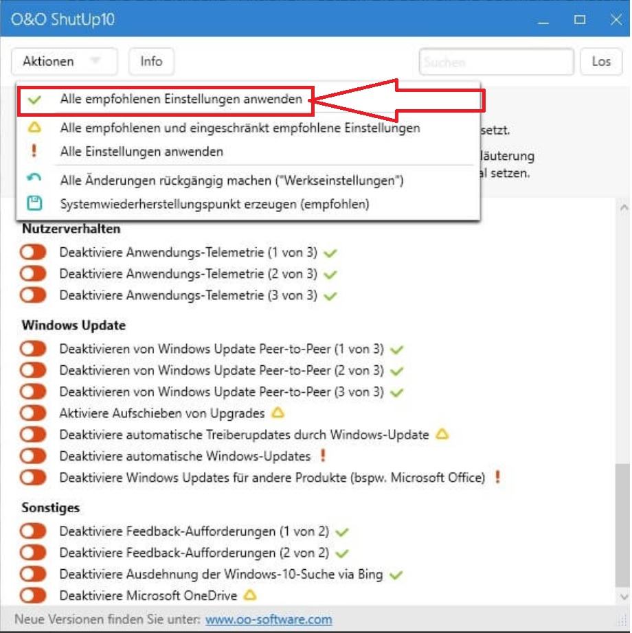

...Gibt es eine Art xpAntispy für win 10?
O&O ShutUp10: https://winfuture.de/downloadvorschalt,3572.html
Aber Vorsicht, nur die empfohlenen Einstellungen vornehmen.
Weil Windows 10 nicht mehr funktioniert bzw. abstürzt oder hängt wenn man bestimmte Einstellungen vornimmt.

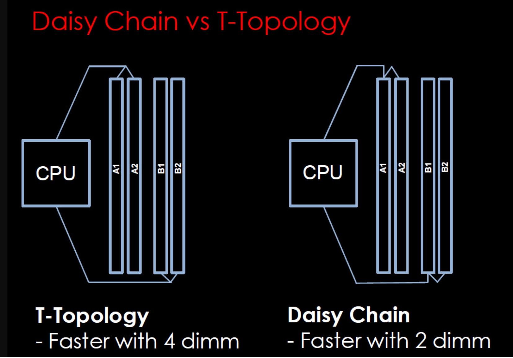

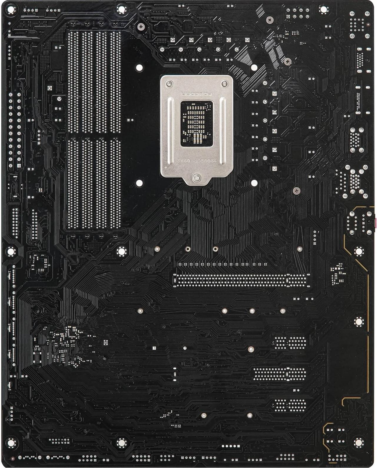

Wie finde ich die RAM Topologie von dem Board? Ich gehe davon aus dass es Daisy Chain ist und da ich nicht viel daran rumbasteln will ist es wohl auch nicht so wichtig welche jetzt vorhanden ist, aber ich kann die Spezifikation beim besten Willen nicht finden. Weder durch Google, noch im Handbuch. Habe dann gelesen dass man es auf der Rückseite gut sehen kann, aber ausbauen will ich mein Board natürlich nicht und ein ausreichend gutes Bild findet sich auch nicht. Also wie gibt ich die Info?
Nur wenige Mainboards haben T Topologie meistens die teuren Mainboards.
Beim ASRock B560 Pro4 sieht es nach Daisy Chain aus wenn man die Rückseite betrachtet.
