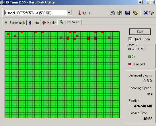

So ganz verstehe ich HD Tool noch nicht, wie genau finde ich nun besagte SMART werte und infos welceh dateien betroffen sind ?
Unter Health finde ich nur die Info:
(05) Reallocated Sector Count 88 88 5 366 Ok
unter Error Scan das (siehe Anhang)
und wie ist das gemeint ? bzw wo die eingabe dafür machen ?
"chkdsk x: /f /r "

wenn die Platte mit Quickscan schon so aussieht brauchst du nichts mehr machen außer sofort austauschen und die in die RMA
wenn ich tippen müsste würde ich sagen das die Platte nicht mehr (normal) formatiert werden kann (oder beinahe "ewig" dauert)
Jupp die sollte getauscht werden. Bei so vielen fehlerhaften Sektoren werden schnell neue hinzukommen.
mit Quickscan hätte es 1. max 2 Minuten dauern dürfen. bei dir ist es 40 Minuten
wenn du kannst installiere ein Notsystem auf deiner 2ten Platte . Dann hast du wenigsten ein funktionierendes System bis du eine Ersatzplatte hast.
Wenn du alles gesichert hast kannst du ja mal einen normal Scan laufen lassen aber der läuft vermutlich auch nicht durch
