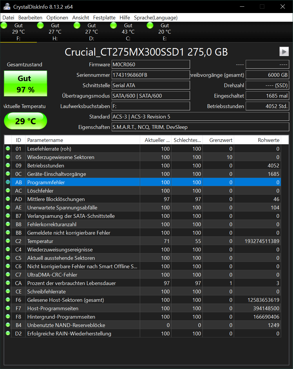

SSD Werte sind im Anhang
Die Smart werte der Crucial MX300 2,5" SSD sind OK.

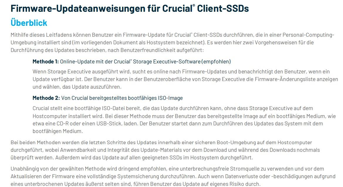

Ich würde die Firmware der Crucial MX300 2,5" SSD aktualisieren, installiert ist bei dir M0CR060, aktuell ist Firmware M0CR070.
Einfach das Crucial Storage Executive Tool für das Firmware update verwenden: https://www.computerbase.de/downloads/systemtools/festplatten/crucial-storage-executive/
Du kannst auch die Firmware ISO runterladen und das Update per bootfähigem USB Stick installieren: https://www.crucial.de/support/ssd-support/mx300-support

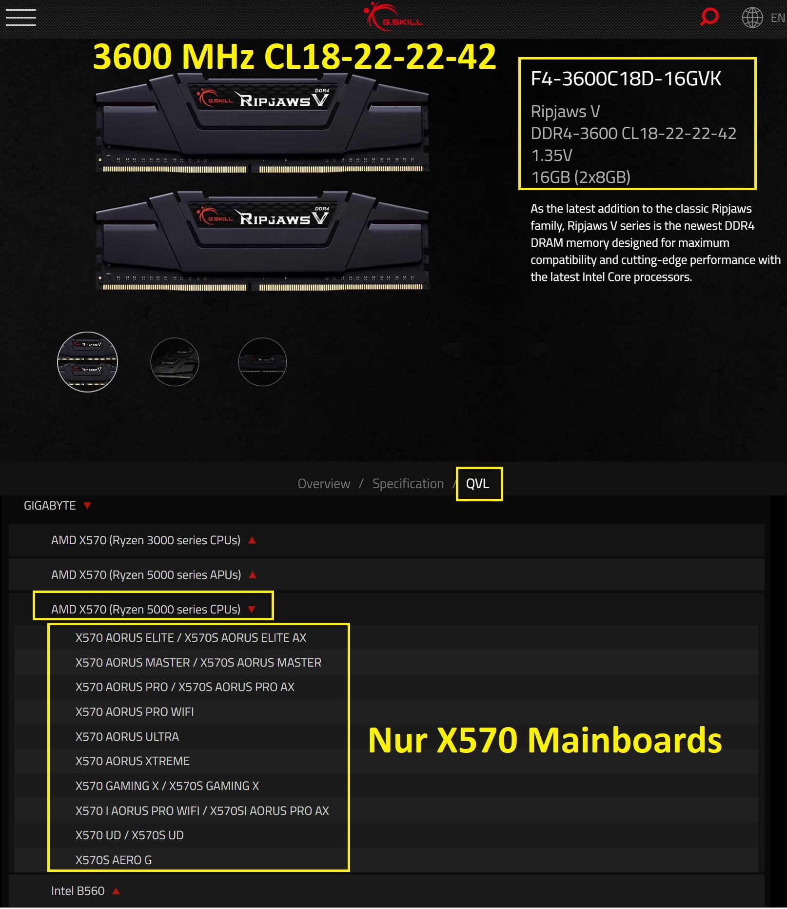

Das AMD AM4 B550 Mainboard nicht zu billig wählen besser ein X570 Mainboard kaufen, wenn du 3600 MHz Ram verwenden willst, weil der Ram darauf wahrscheinlich maximal auf 3200 MHz fehlerfrei läuft.
Bei G.Skill z.B. kann man in der Ram QVL sehen, das der 3600 Mhz Ram nur auf den besseren X570 Gigabyte Mainboards läuft, im vergleich dazu läuft der 3200 Mhz Ram auf fast allen Mainboards.
Ob der Ram auf 3600 MHz läuft ist hauptsächlich vom Ram Controller in der CPU abhängig.
Mit einem schlechten Ram Controller in der CPU hast du mit einem X570 Mainboard trotzdem die Chance den Ram auf 3600 MHz laufen zu lassen.
3200 MHz G.Skill Ram QVL: https://www.gskill.com/qvl/165/184/1536110676/F4-3200C16D-16GVKB-QVL
3600 MHz G.Skill Ram QVL: https://www.gskill.com/qvl/165/184/1562832515/F4-3600C18D-16GVK-QVL
