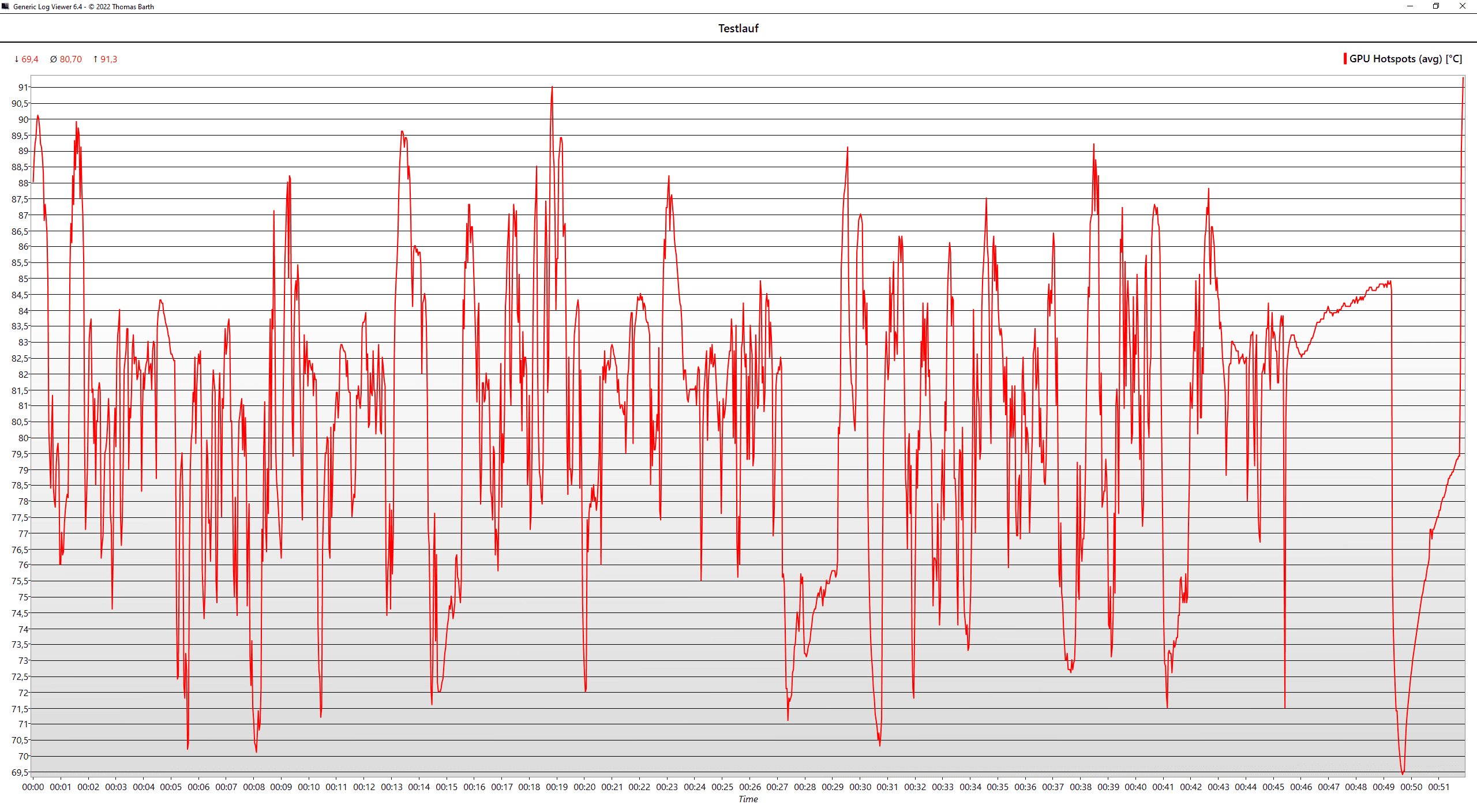

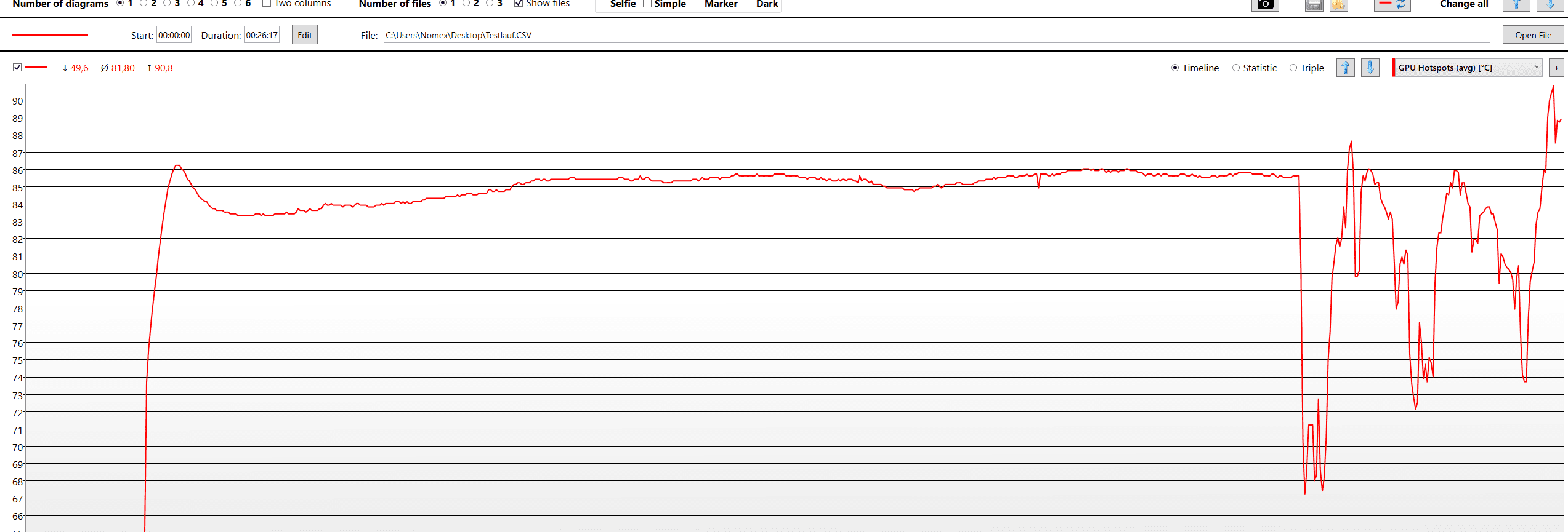

Ich habe auch mal die Temperaturen (bzw. alles) aufgezeichnet vom letzten Betrieb, bis er ausging. Das ganze habe ich mit HwInfo aufgezeichnet und kann mit LogViewer (https://www.hwinfo.com/forum/threads/logviewer-for-hwinfo-is-available.802/) angezeigt werden.
Die Log-Datei habe ich mal mit angehangen (Testlauf.zip).

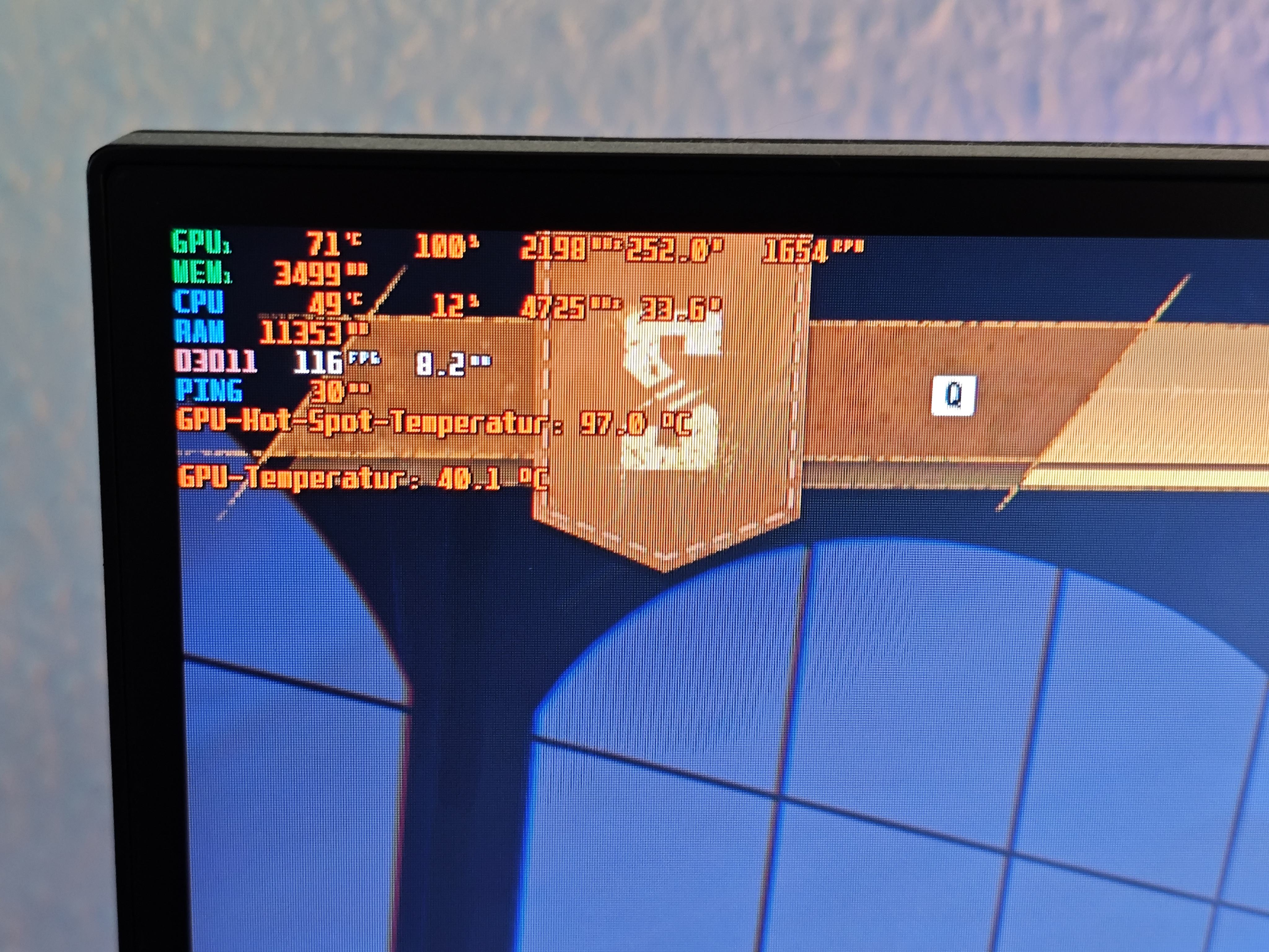

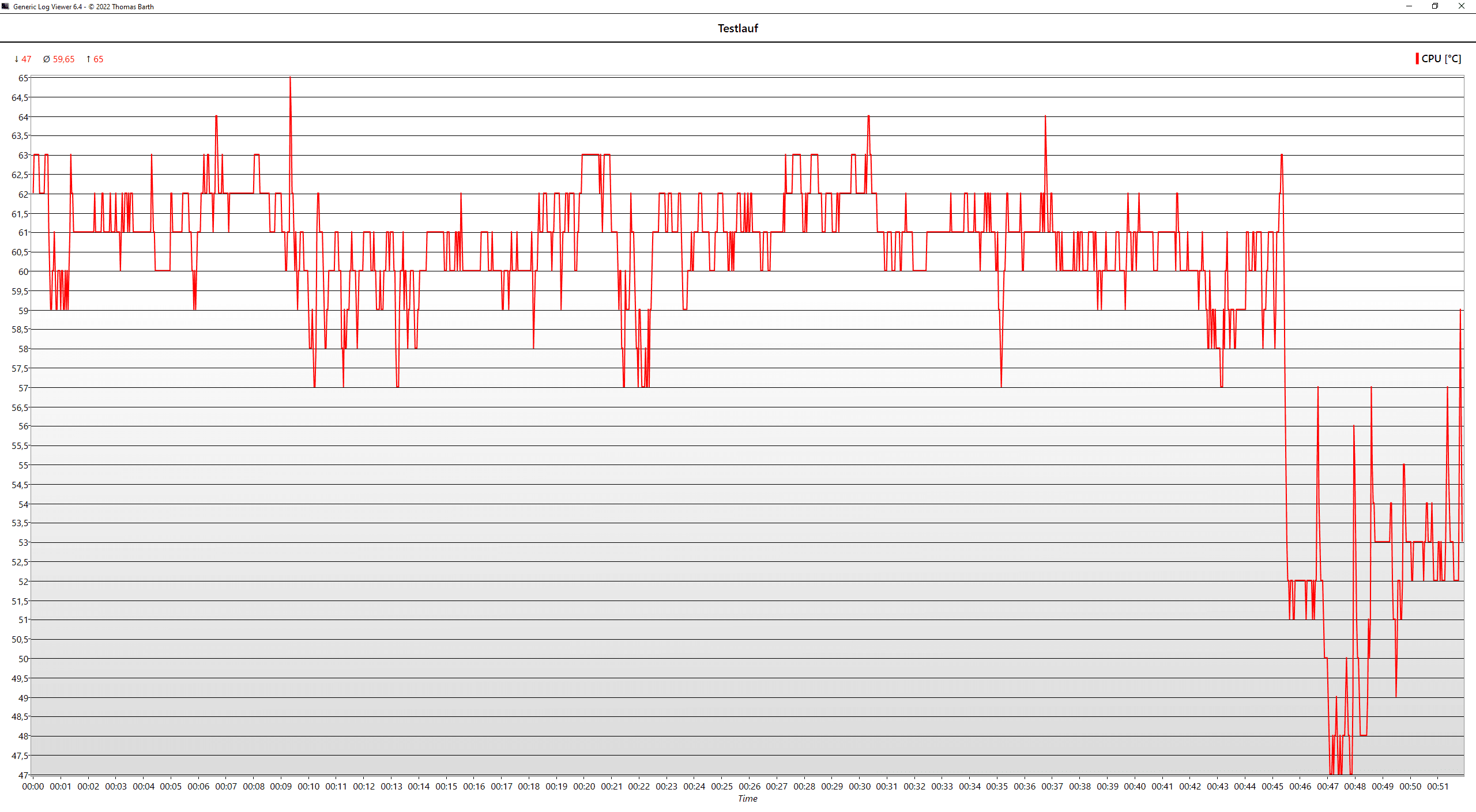

Ich selber habe im Betrieb nichts Auffälliges gesehen, Grafikkarte war bei 70°C und CPU so bei 60°C.

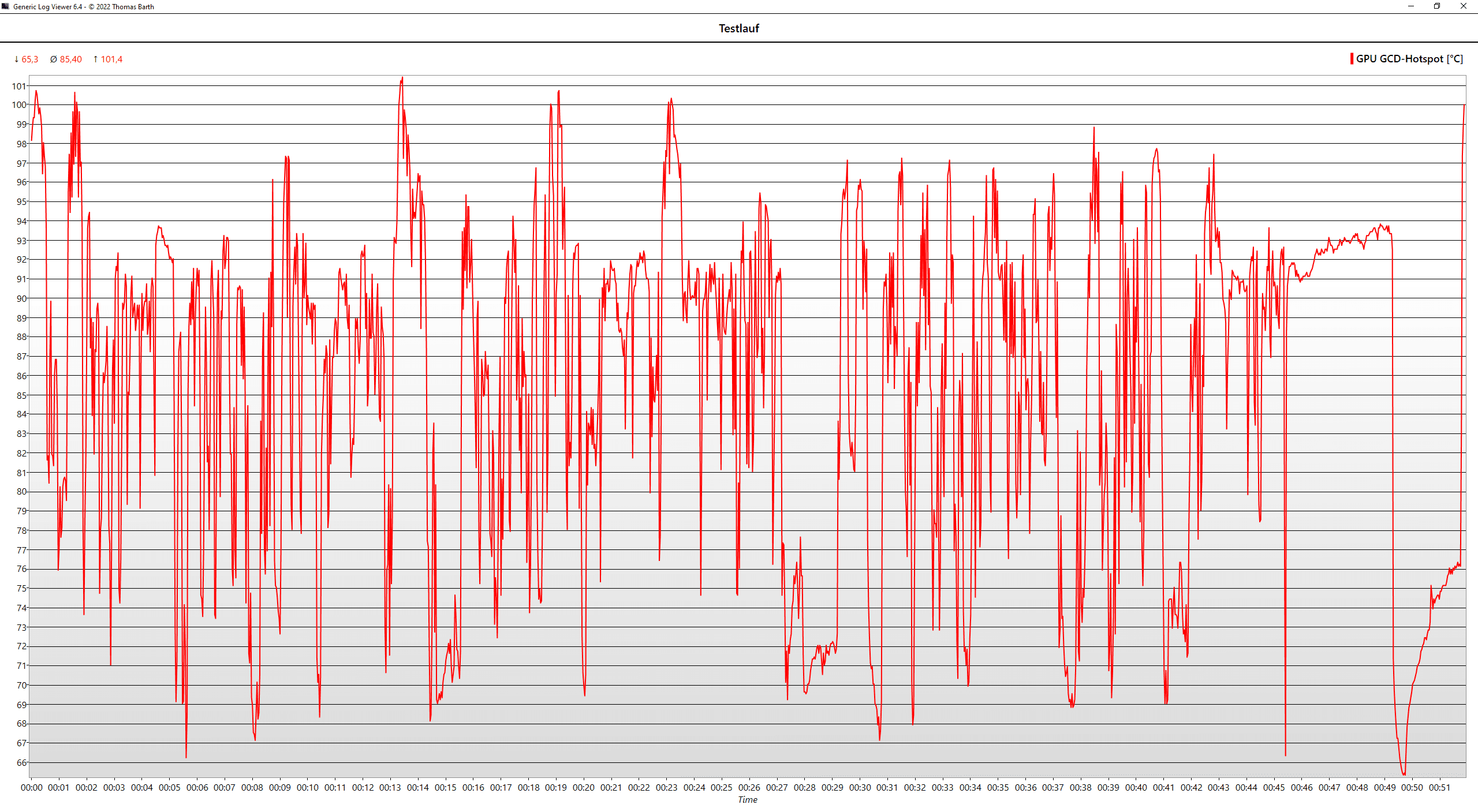

Wie ich in den Logs sehen konnte, war die Grafikkarte bei 90°C (die schaffe ich auch mit furemark, dabei geht er nicht aus)
Der Graf sieht so aus, da ich im spiel ewig auf dem Ladebildschirm war und ein Server gesucht wurde und dann erst sehr spät das spiel angefangen hat.
Weiß einer, welche Werte ich noch nachgucken kann?
Derzeit ist so ein Thermal Grizzly KryoSheet wo ich auch penibel drauf geachtet habe, dass es nicht verrutscht und an keiner ecke rausguckt.
Das könnte ich mal gegen normale Wärmeleitpaste austauschen

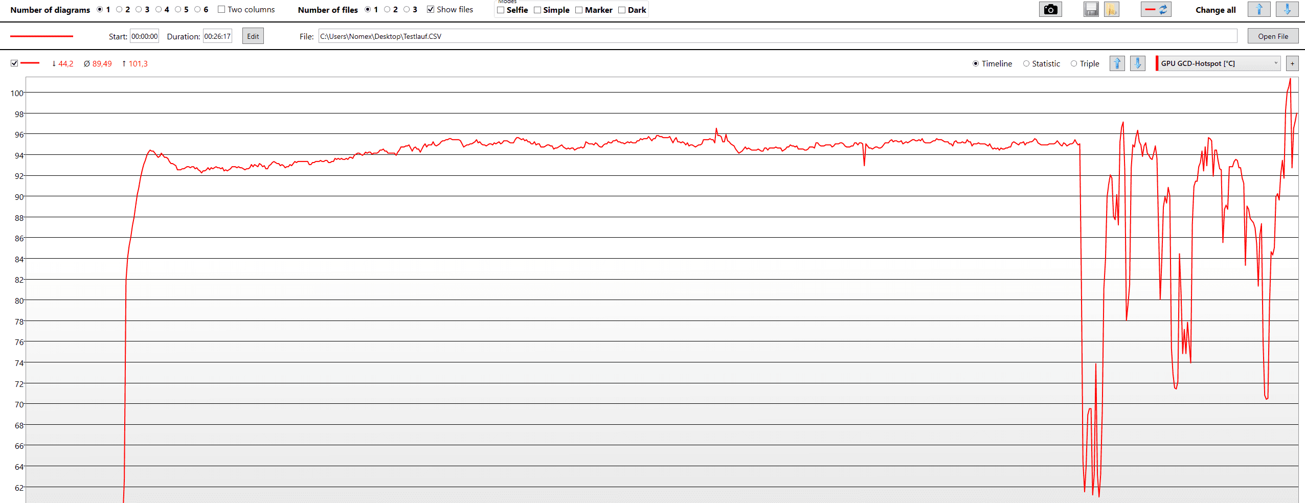

Mir ist gerade ncoh dieser Wert aufgefallen, GPU-GCD schon bei 101°C

Die Temp. für die Graka ist schon hoch...
Wie sieht es temperaturmäßig beim Prozessor aus?

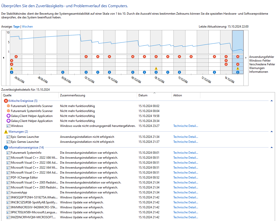

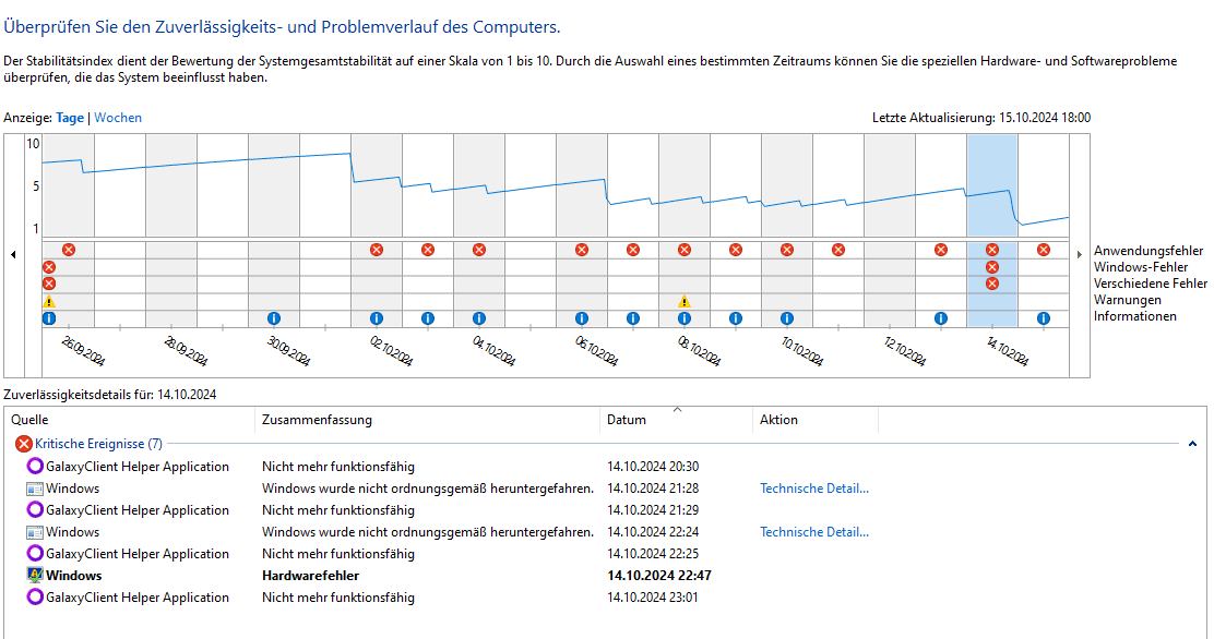

Schau dir mal den Zuverlässigkeitsverlauf an, sind dort Fehler aufgeführt?
Wenn ja welche sind das?
Mit dem Zeit Stempel vom Fehler auch in der Ereignisanzeige suchen nach allem was den Zeit Stempel hat oder auch was kurz davor (ca. 30 sec. ) aufgetaucht ist.
Damit kann man Fehler gut eingrenzen, wenn es um Software oder Programme geht.
CPU war an sich bei 65°C, muss ich später die im ersten post angehängten Protokolldatei öffnen
Was ist mit "Zuverlässigkeitsverlauf" gemeint!? Die Ereignisprotokolle in der Systemverwaltung!?
Ram müsste ja eher bluescreen verursachen, anstatt einfach ausschalten oder? Ansonsten kann ihc Memtest auch noch mal laufen lassen

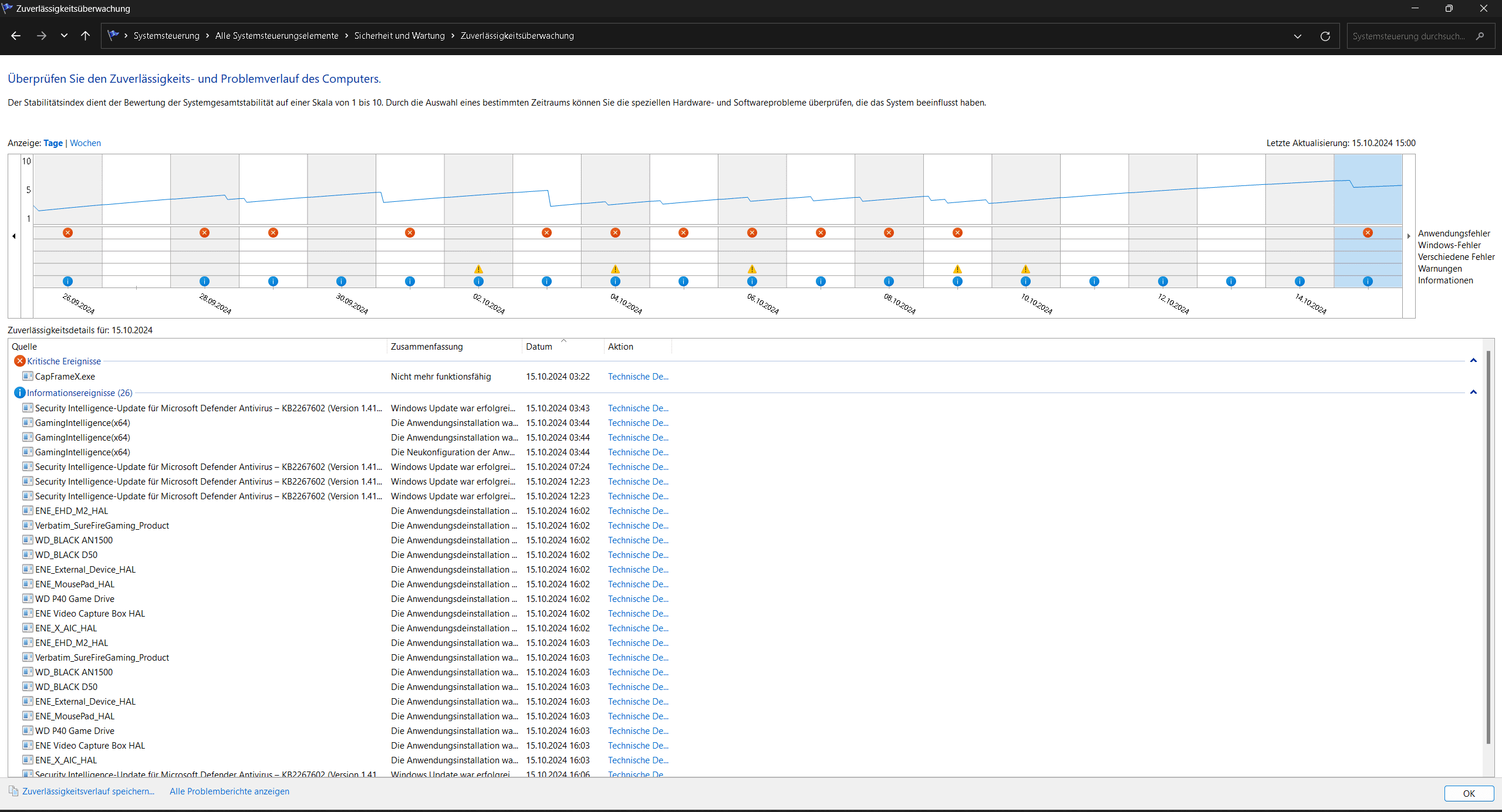

Das ist der Zuverlässigkeitsverlauf:
Bei mir ist immer bei beenden von CapFramX ein Fehler drin, habe noch nicht die Ursache gefunden.
Das macht sich aber auch nicht bemerkbar.
Hier sieht man auch wenn Programme / Treiber aktualisiert werden und welche das sind.
Gelbe Ausrufezeichen stehen für Fehler bei Updates.

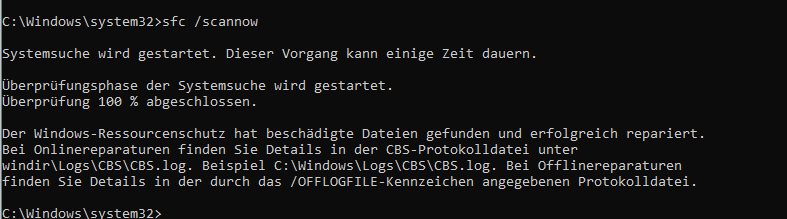

Auch mal sfc/ scannow laufen lassen, die Konsole aber als Admin starten.

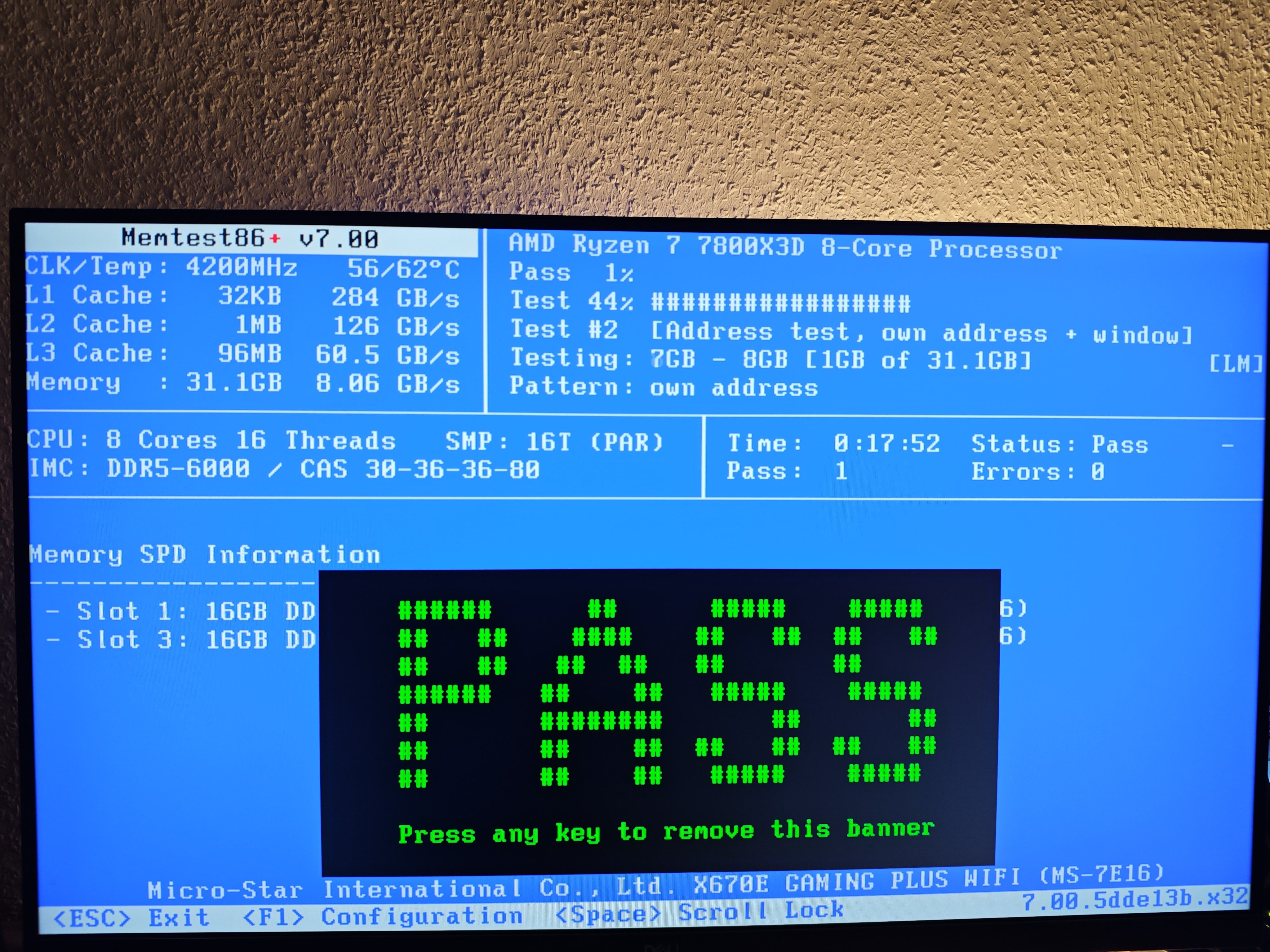

RAM ist in Ordnung, wie nicht anders erwartet. Dabei ging er auch nicht aus. Mit xmp profil

Jetzt mal testen, wenn wieder der Fehler mit dem Galaxy kommt könnte es vielleicht auch daran liegen.

also der befehl hat schon mal mein rivatuner abgeschossen und nervt nun ständig jede sekunde mit fehlern
deshalb mache ich solche automatischen kram nicht ...

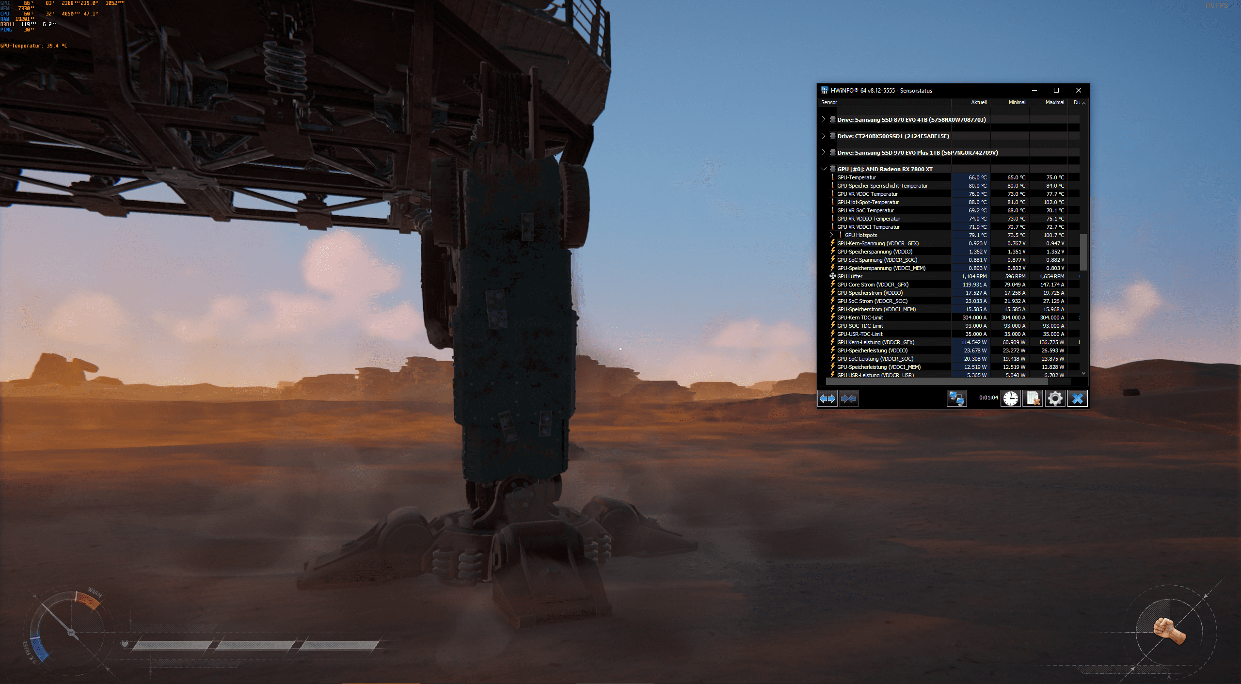

So nun lief das spiel auf einmal viel länger, aber dann, als es über eine stunde, lief, war ich im Menü, auch mit 3d und Grafikkarte auf 100%
Grafikkarte habe ich mit 2 leiten á 8-Pin Stecker angeschlossen
Zack aus
Hier Screenshots:
GOG habe ich übrigens aus dem Autostart genommen
  • Testlauf.zip
Momentan lasse ich meinen Pc einfach im Menü des Spiels "Sand" laufen, da wo er gestern und davor ausging, aber auch im spiel. Grafikkarte auf 100%
Über steam sehe ich halt, dass der schon seit 2h läuft.

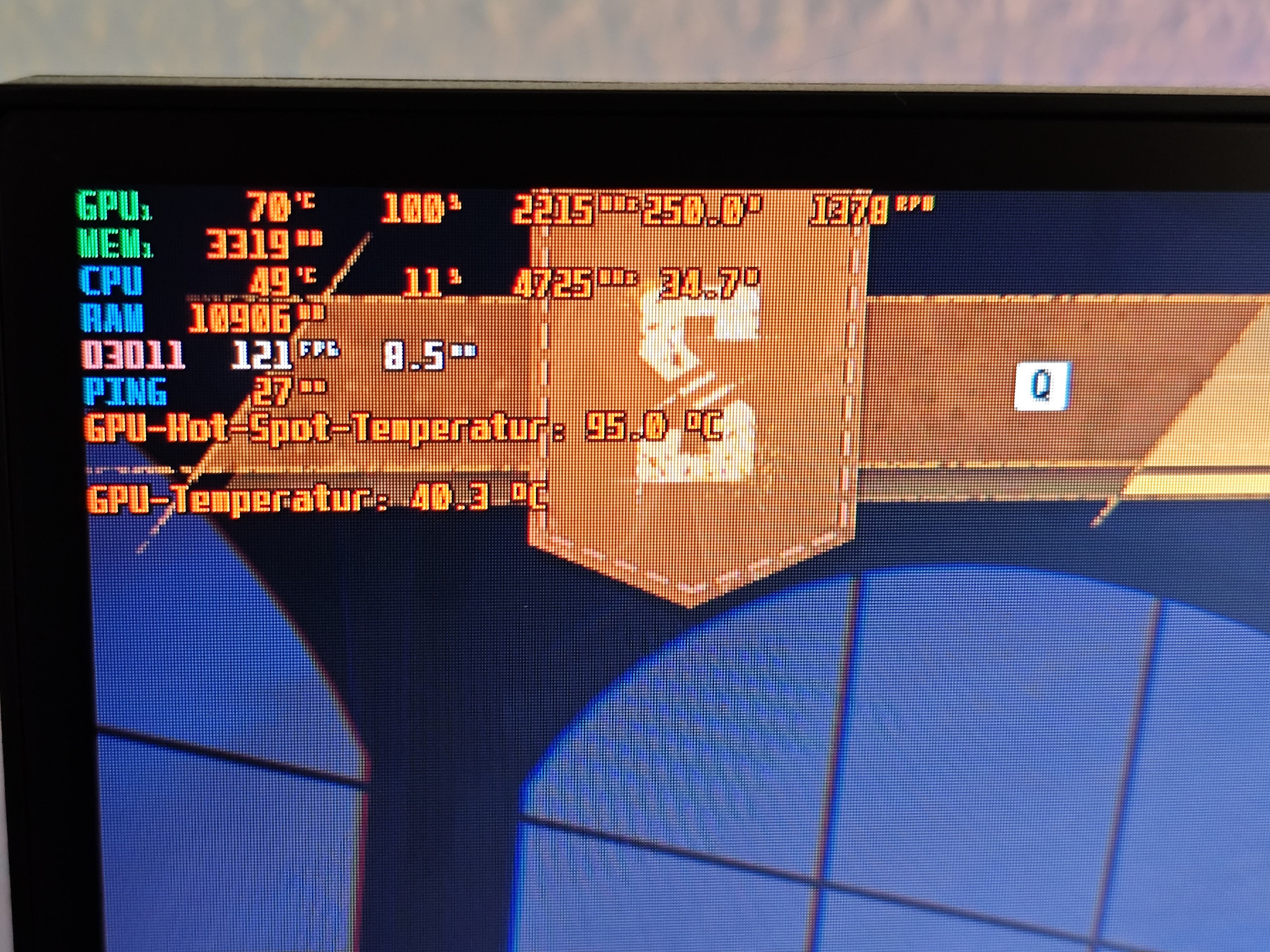

Ich glaube, ich habe den Übeltäter gefunden ... es hat wohl mein Anfang bestätigt, dass es die Grafikkarte ist.
Ich habe diese am Wochenende in meinem anderen Pc gehabt, der sonst nie aus ging.
Mit der Grafikkarte ging er dann bei Overwatch auch 2x aus.
Momentan habe ich eine neue 7800 XT von Gigabyte im Pc und schaue, ob er da irgendwann ausgehen sollte
