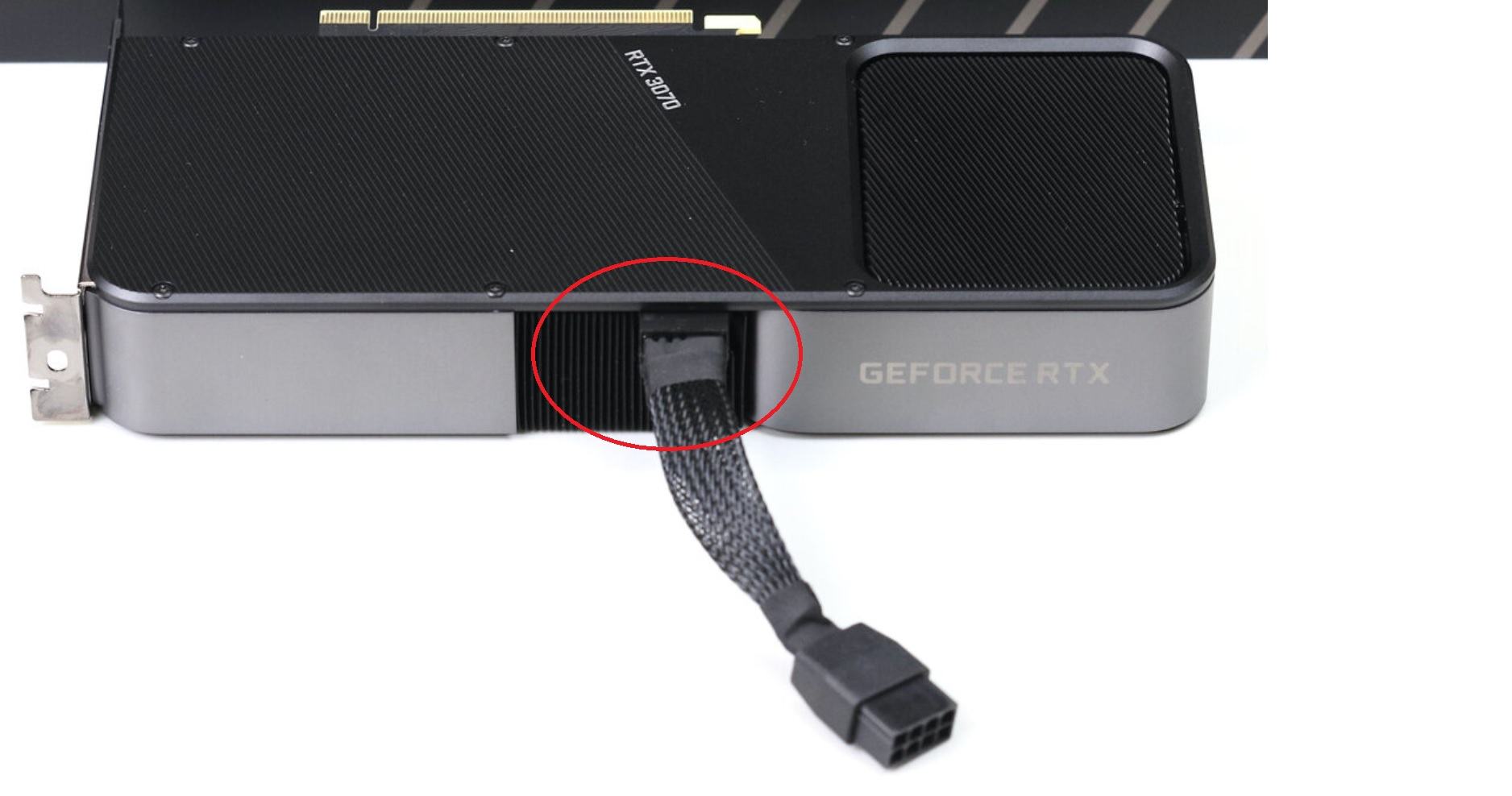

Wenn es die RTX 3070 Founders Edition ist, schau dir den 12 Pin Stecker in der Grafikkarte an, der sollte ebenfalls komplett eingerastet sein.
