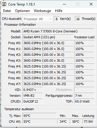

Es ist kein wirkliches hochdrehen. Es ist so eine schwelle die dann nervt.
Ich glaube es ist der CPU Kühler
Das gleiche verhalten habe ich allerdings bei meinem zweit PC mit R5 5600, RX6600 und bequiet base 600.
Da der Airflow dort gleich ist kam nämlich der Gedanke dass es am Airflow liegt und die PCs einfach nicht gut belüftet sind.
Temps check ich mal.

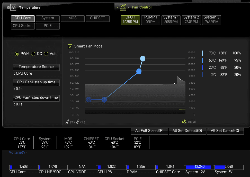

So sieht es bei mir im BIOS aus beim MSI MAG B550M Bazooka mit dem Shadow Rock 3 auf dem Ryzen 9 3900X.
Das ist Idle
Das ist mit 15 Minuten prime95
Er macht es nur im Idle. Immer mal wieder so ein hochdrehen. Aber auch nicht erkennbar dass es ab einer gewissen Temperatur wäre, so dass man darauf schließen könnte dass es die Lüfterkurve ist.
