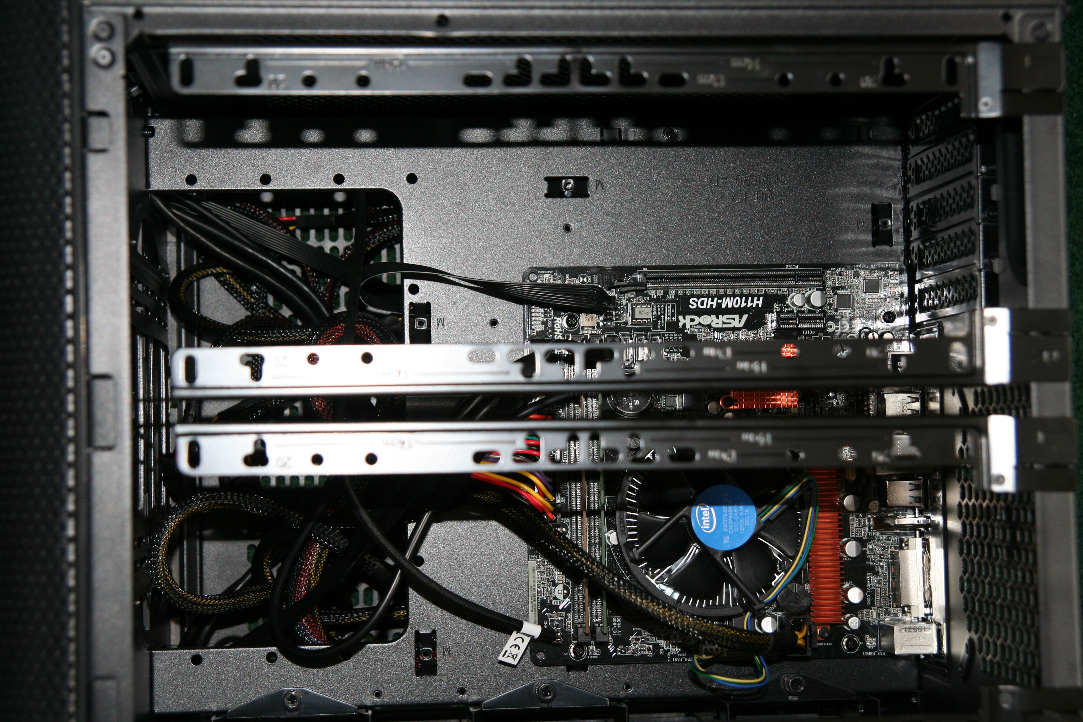

Ja das weis ich ja, Das hab ich schon mal gemacht. Müsste aber der PCI-16-Slot nicht weiter rechts sein ? Es wirkt verschoben naja wird schon klappen.
ich sehe gerade, dass das Board ein Mikro-ATX-Board ist und kein ITX-Board. Hab mich schon gewundert, warum da noch ein kleiner Slot ist.
Normal passt das Board da gar nicht ins Gehäuse, bin gerade ziemlich verwirrt
Okay evtl. kannst Du nochmal in Ruhe schauen. Irgendwie habe ich den Eindruck da passt etwas nicht. Die Slot´s ist nicht in einer Linie mit den Blenden.
Das hat mich verwundert.
Hab sie angerufen und sie schickt mir gleich ein Foto von der Draufsicht Innenansicht.
Ich kann dir gleich sagen, da gehört ein ITX-Board rein, und das hat nur einen einzigen PCIe-Slot. Mikro-ATX ist etwas größer, wie der Verkäufer das da rein bekommen hat ist mir ein Rätsel. Ist das Board lose?

Aha okay. Nee das Board ist Bombenfest. Bei Thermaltake hat der Support gesagt die haben das auch mal mit einem Mikro-ATX plus Grafikkarte gesehen.

Entweder das Board gegen ein günstiges ITX-Board tauschen, mit dem selben Chipsatz, oder das Gehäuse tauschen gegen ein Mikro-ATX-genormtes...
Erste Variante sollte die günstigste sein.

Momentan ist ei mATX Board verbaut und zwar das H110M-HDS von ASRock. Hole dir ein ITX z
B. das H110M-ITX von ASRock. Dann brauchst du auch keine Treiber neu installieren da dort die selben Komponenten verbaut sind.

Ich habe mir das mal angeschaut und mir µATX und ITX Layouts angeguckt. Grundsätzlich müssten die kompatibel sein und gleich angeordnet was die Positionierung der PCIe Slots angeht, denn man kann ein ITX Board auch in ein ATX Gehäuse verbauen.
Nach dieser Logik passt auf das Board und Gehäuse eine Single-Slot Grafikkarte auf den zweiten PCIe Slot. Ob das in der Praxis auch tatsächlich passt, kann glaube ich keiner sagen. Das ist wirklich ein extremer Sonderfall.
Habe mir nochmal alles angschaut. Ich bin ziemlich überzeugt davon, dass eine Single-Slot Grafikkarte passt. Ohne Gewähr, aber ich bin sehr zuversichtlich.

Ja SingleSlot sollte passen. Nur ob diese Karte nicht eine kleine Turbine ist kann dir keiner sagen. Ich würde das H110M-HDS ausbauen und über ebay verkaufen eventuell findest dort ein gebrauchtes H110M-ITX. Sollte auf ebay nichts passendes zu finden sein dann kann man dieses auch neu kaufen da des keinen all zu großen Aufpreis sein sollte. Dazu dann eine DualSlot Grafikkarte da diese fast immer leiser sind als deren SingleSlot Vertreter.

Ja, das ist nur umstecken. Weil das Board dann auch der Norm des Gehäuses entspricht.

Okay der Verkäufer war etwas irretiert. Wusste es wohl selber nicht. Habe jetzt das Gehäuse V12 bestellt.
