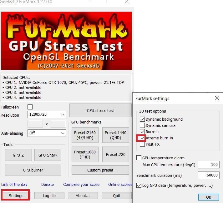

Setz in Furmark mal den Haken bei Xtreme Burn-in und lass Prime95 gleichzeitig laufen, wenn der PC dann abstürzt kannst du von einem Netzteil Problem ausgehen.
