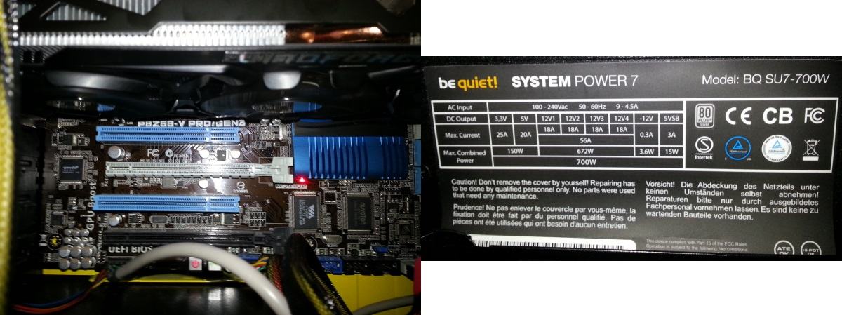

ich hab jetzt schon eine Austauschkarte bekommen, auch mit der bootet der Rechner nicht. Allerdings weiß ich nicht obs wirklich eine andere Karte ist, bei beiden Lieferungen waren weder OVP noch Antistatiktüte versiegelt. Ist das normal bei Gigabyte oder liegt das an hardwareversand.de?
Wenn die Karte eingebaut ist, bleibt der Rechner mit aktiver BOOT_DEVICE_LED (Konfig s.u.) gleich am Anfang hängen, auf dem Monitor erscheint gar nichts, auch nicht die BIOS Daten.
Vor ein paar Wochen hatte ich einen fatalen Crash mitten in einem Spiel, welcher mein altes Netzteil und die Sicherung zerhauen hat. Kann das Mainboard dabei einen Schaden bekommen haben, der sich erst mit stromhungrigeren Karten wie der 780 zeigt? Mit meiner alten ATI 6870 ist nach wie vor alles bestens.
Das Netzteil sollte auch genug Ampere liefern, Watt sowieso.

Anbei ein Bild der LED, die aus sein müsste, und die Werte des Netzteils.
Evtl. auch das Strommanagment, hast Du da was adaptiert ?

Huhu, haste schonmal versucht die Karte von 2 unterschiedlichen Rails zu betreiben?
So wie's fuer mich aussieht liefert eine Schiene vom NT (18A) nich genug Saft um die Karte zu betreiben.

Was für Leitungen hat denn Dein Netzteil ?
Schaut mal auf euren Graka Karton hinten drauf, da stehen die Voraussetzungen des Netzteils.
Die Karten haben einen Gesunden Hunger auf der +12 V Rail
Watt zahl reicht ja meistens aus aber 18A auf der 12 V Rail könnte etwas wenig sein...allerdings is das bei einsetzen einer karte ja die kombinierte Spannung, also der Wert der unter den einzelnen +12V Spannungen steht.
Meine GTX 680 von Palit zieht ja schon über 30A...Hab grad mal nachgeschaut da steht:
"with a Minimum 12v current Rating of 38A..."
und minimum 550Watt, aber das is ja klar.
In Zzions Fall sollte die Spannung eigentlich reichen er hat ja 56A kombiniert

Was ist nun ausschlaggebend, der Ampere Wert von einer oder von allen 12V Schienen zusammen? Zusammen hat meins ja 56 A. Ich hatte auch probiert, den 8er direkt am Netzteil und den 6er über nen Adapter an nem SATA/IDE Zweig zu betreiben. War auch schnuppe.
Aber für nen BIOS Bootscreen sollte das doch eh locker ausreichen, die hohen Spannungen werden ja eigentlich erst im 3d Modus benötigt. Oder nicht?

Prüft evtl. mal eure Angeschlossenen Stränge mal gründlich durch, ob ihr evtl. ein Pci ex an den cpu support des mobos gesteckt habt und es deshalkb nicht klappt.
