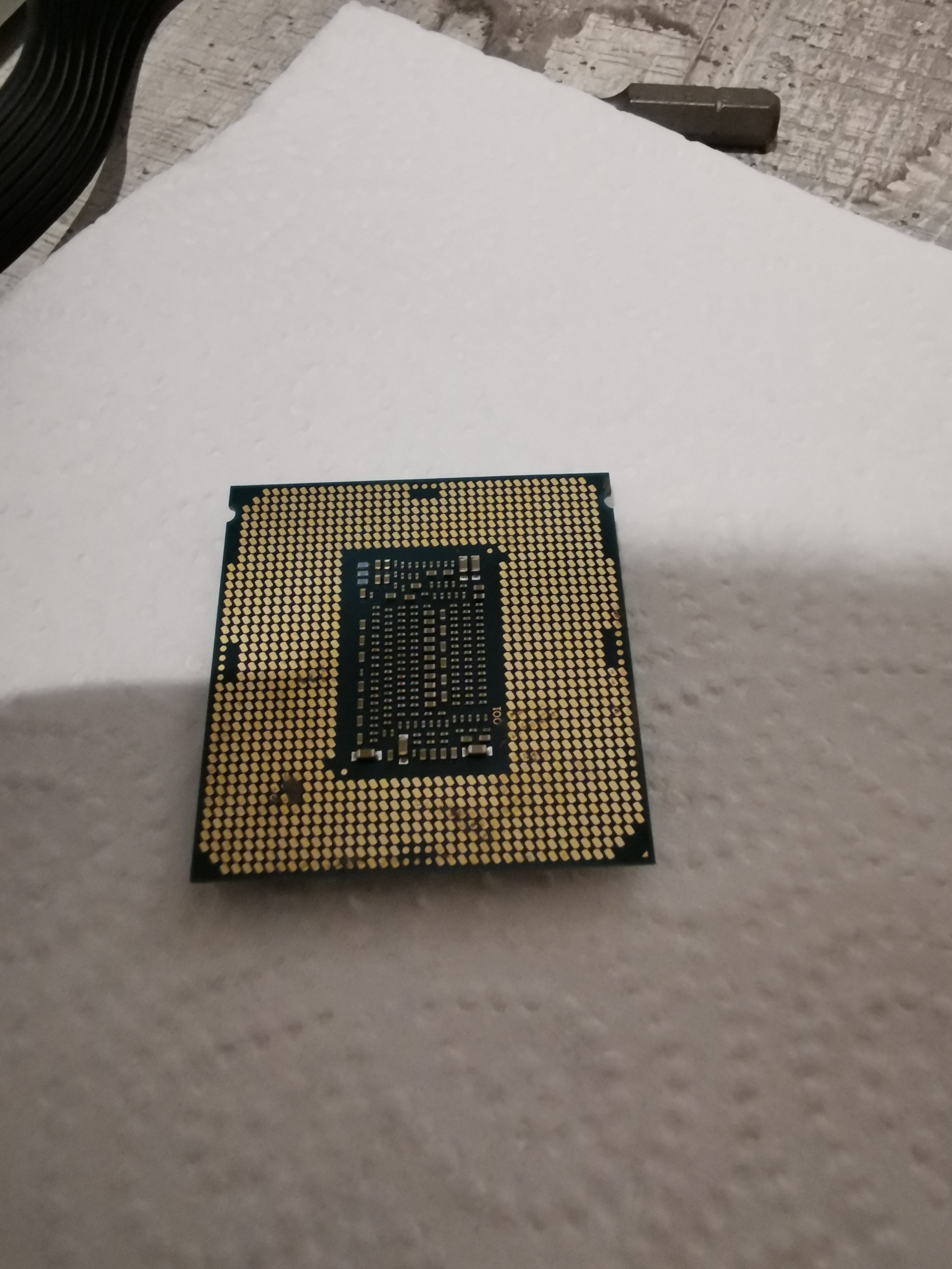

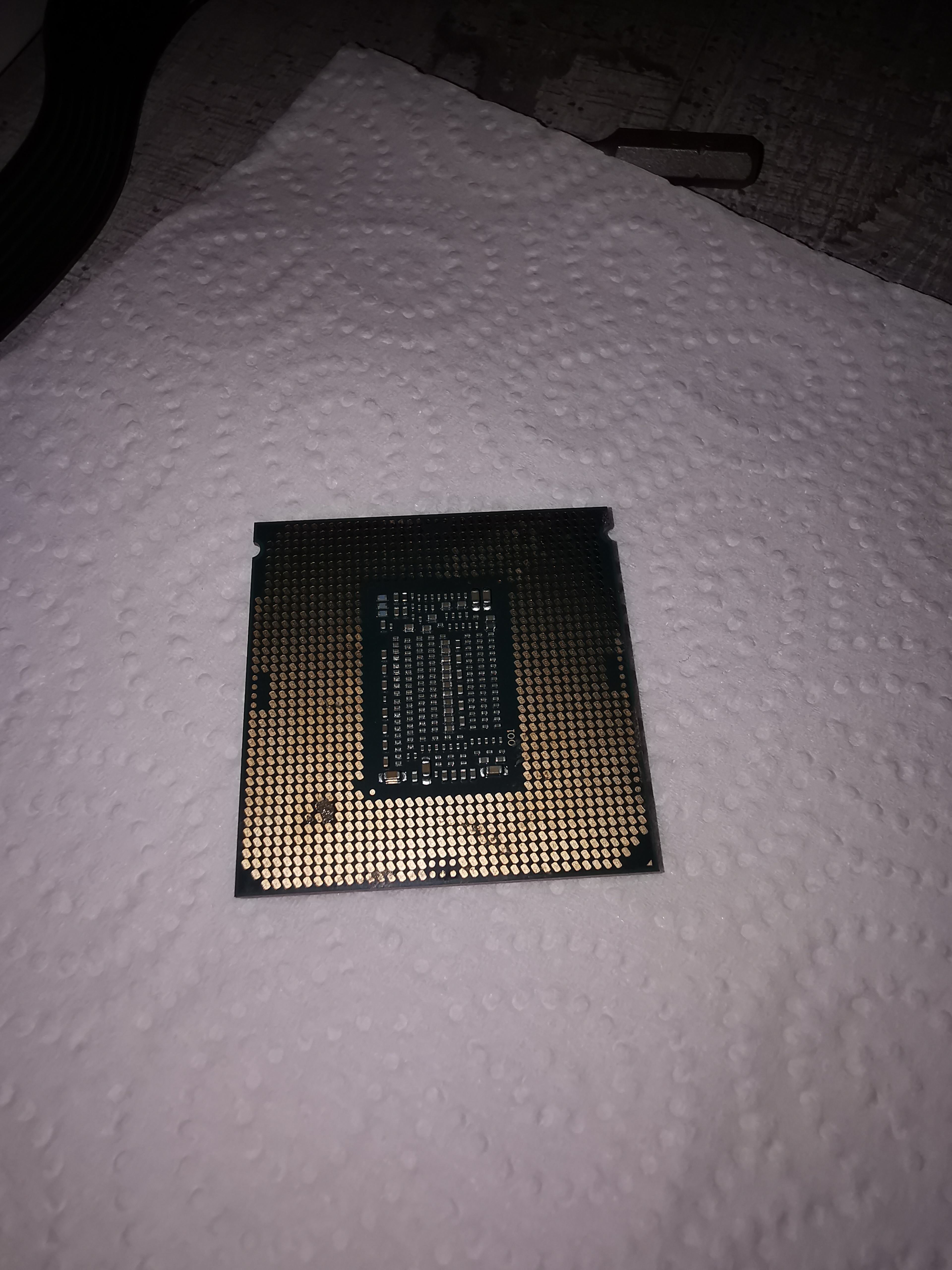

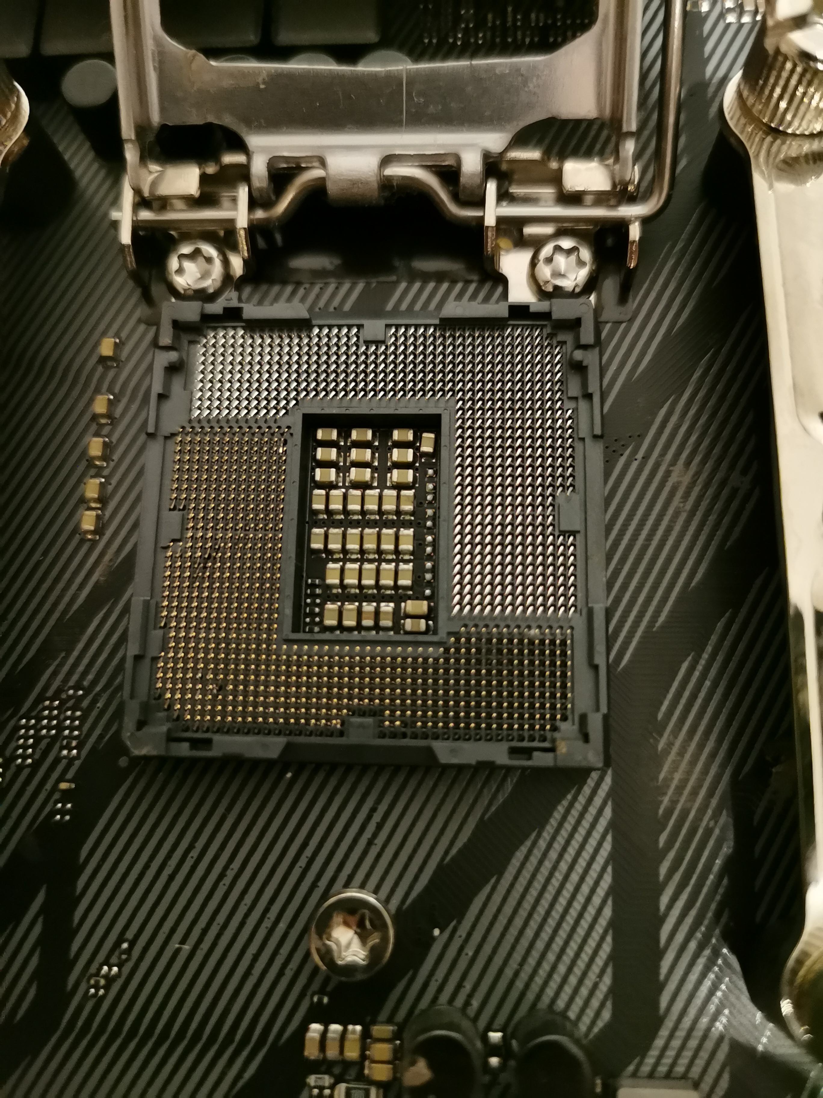

So ich hab nun mal die CPU ausgebaut und hab meinen Augen nicht getraut... Die Kontakte der CPU sind verdreckt und einige Pins des Boards verbogen und auch verdreckt...
Meint ihr da kann man noch was retten und wenn ja wie? Hab solche reperaturen noch nicht gemacht und eine CPU bei den Kontakten auch noch nicht gereinigt.

CPU mit Isopropanol reinigen. Sockelpins kannste versuchen mit ner Stecknadel wieder da hin zu bekommen wo sie etwa hingehören.
Hab ich bei LGA1366 damals öfters gemacht.
Ok, hätte aktuell nur Aceton da, ich glaub das ist da zu aggressiv.
Das mit der Stecknadel teste ich mal, mehr als noch mehr kaputt machen geht ja auch nicht...
Update:
So ich konnte soweit die Sachen einigermaßen richten und er bootet wieder, komme ins BIOS und auch ins OS.
Einzige was mir nun aufgefallen ist im BIOS, dass er hier keine PCIe Karte erkennt. Könnte das noch mit den PINS zusammenhängen, das dort einer nicht richtig sitzt?
Update 2:
So hab mal etwas rumprobiert, um 2. PCIe Slot wird die Karte erkannt, jedoch nicht im ersten, eine alte HD4870 läuft im ersten Slot und wird dort erkannt. Hätte da vielleicht noch jemand eine Idee? :)
o_O und das soll durch den Transport passiert sein? Dass glaub ich nicht...
CPU putzen (kannst mit WD-40 probieren (auf Tuch sprühen), oder mit Waschbenzin/ Brenn-Spiritus) ...
dann nochmals die Kontaktflächen begutachten...
Mainboard - würde ich ersetzen... Entweder ein H oder B Board für die CPU, ist billiger, wenn kein OC im Raum steht, oder wieder ein Z Board wenn OC betrieben werden soll... imho...
