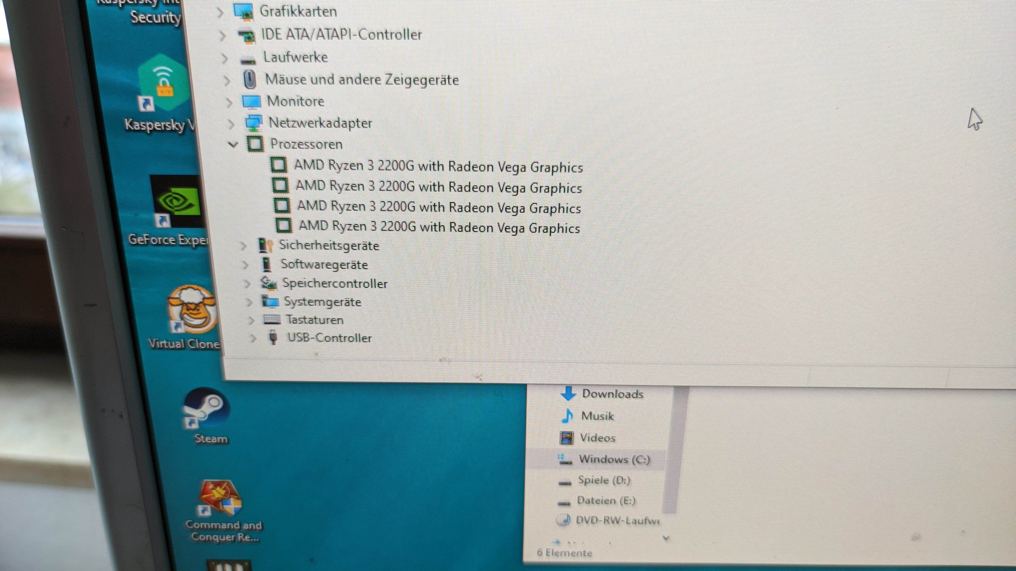

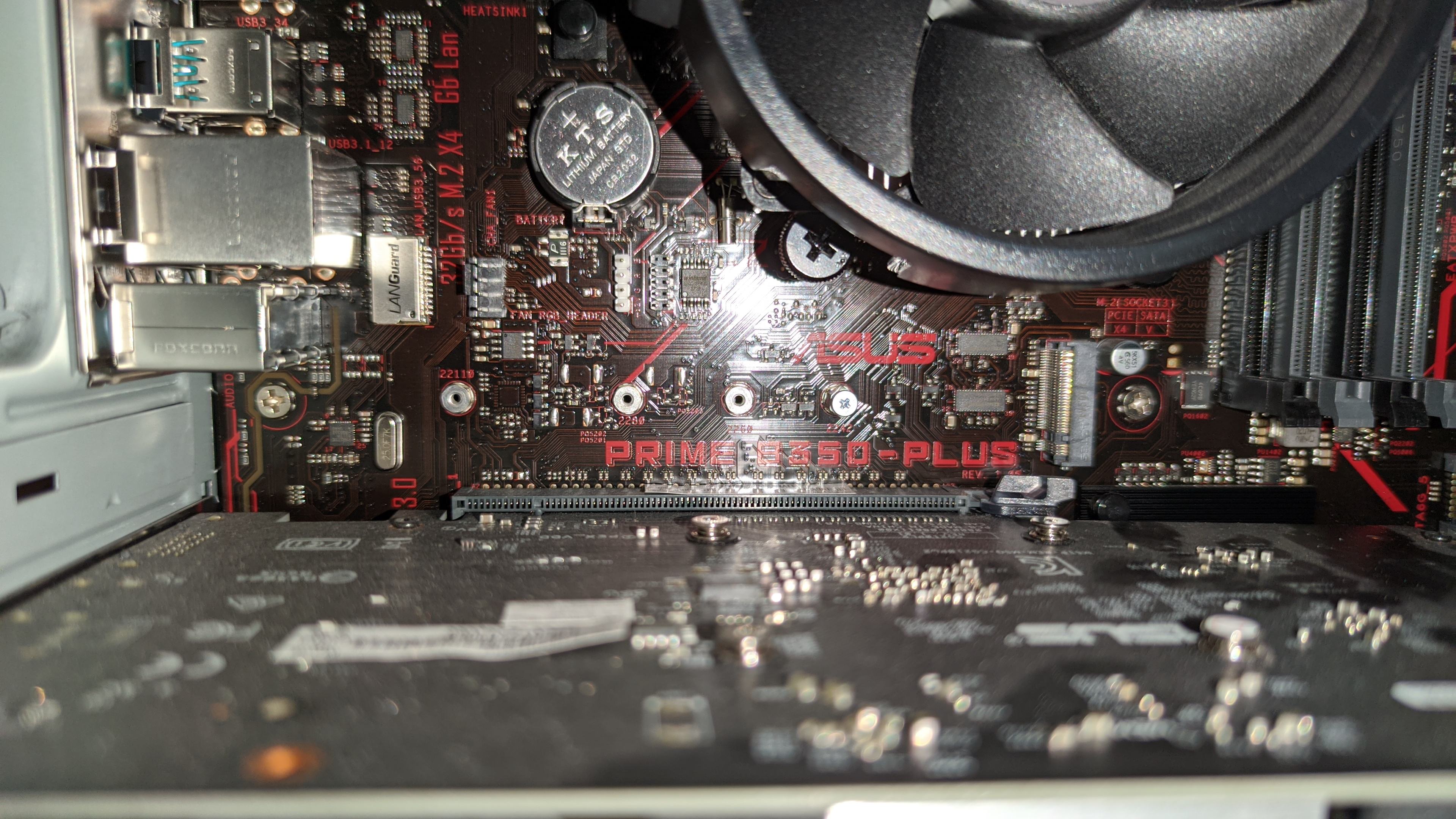

Es handelt sich um einen Ryzen 3 2200G auf einem Asus Prime B350-Plus mit 8 GB Ram.

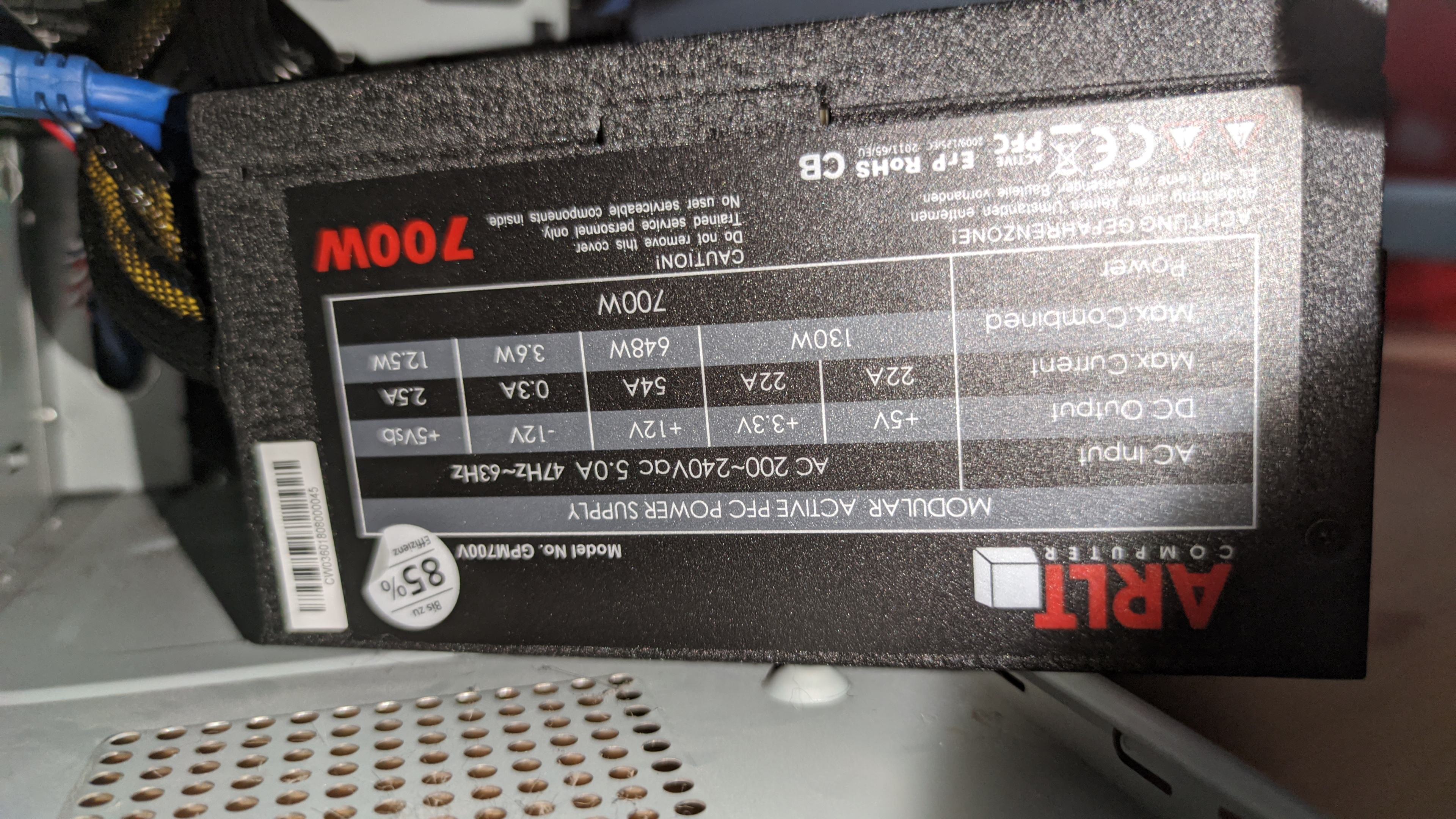

Verwendet wird ferner der boxed Kühler und ein 600W Alternate Netzteil (dürfte dieses hier sein: https://www.arlt.com/Hardware/PC-Komponenten/Netzteile/700W-ARLT-Efficiency-ATX-Netzteil.html )
Ich habe leider schon wieder vergessen, welche GPU verbaut ist. Ich meine, es war eine 1050ti.

Und dann habe ich noch ein Problem mit dem Netzteil.
Die GPU bezieht kein Strom direkt vom Netzteil, sondern allein vom Mainboard. Dies wird bei der nächsten GPU nicht mehr der Fall sein. Leider handelt es sich um ein modulares Netzteil und mein Kumpel hat die entsprechenden Kabel nicht erhalten.
Darum würde mich interessieren, ob man die Kabel irgendwo her bekommen kann, oder ob ich wohl oder übel das Netzteil tauschen muss. Sind die Kabel denn genormt? Soll ich mal bei Arlt nachfragen, ob die mir welche haben?

Das ist schon ein teilmodulares NT und die modularen Anschlüße sind definitiv nicht genormt und selbst bei unterschiedlichen Serien desselben Herstellers sind da die Kabel nicht selten nicht nutzbar.
Außerdem ist Arlt natürlich sowas von kein Hersteller, da wurde in China nur Arlt drauf gepappt!
Würde Ich da nehmen und was ähnlich schnelles kostet gebraucht aktuell nicht sehr viel weniger und bedeutet immer ein nicht so geringes Risiko.
