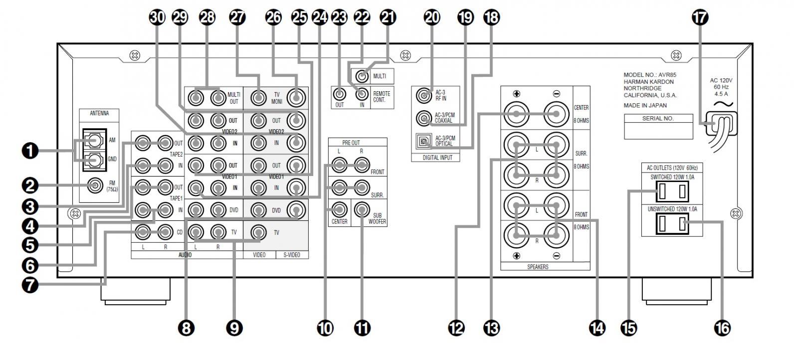

und zwar habe ich einen Harman Kardon AVR85 und will neben meinem TV Receiver auch noch meinen PC anschließen, um per Knopfdruck umschalten zu können. Der TV Receiver kommt via SPDIF ran, da der AVR nur einen solchen Eingang hat, habe ich nur noch Coax zur Verfügung, was aber nicht weiter tragisch ist. Das Problem ist eher, dass mein PC nur ganz normale analog Ausgänge hat (Sprich 3 mal Klinke) und ich nur via Coax oder SPDIF Surround anschließen kann. Analog via Chinch am AVR sind soweit ich das erblicken kann nur Stereo Setups drin. im Anhang seht ihr die Anschlüsse am AVR.
So, wie kriege ich nun am besten meinen analogen ausgang am PC auf den Coax Eingang des AVR? DA Wandler?

Ich würde eine günstige Soundkarte einbauen und fertig, oder man kann glaube auch den Ton über HDMI der Grafikkarte abgreifen, bin da aber nicht auf dem aktuellen stand.

Du willst also räumliche Darstellung aus dem Spiel auf den AVR übertragen?
Das funktioniert über SPDIF auch nur, wenn das Spiel in den eingängigen Formaten (DTS, DD usw) sendet.
Sonst reicht auch ein analoges Cinch-Kabel für eine halbwegs räumliche Darstellung.
