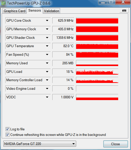

seit einiger Zeit ist mein Büro-Rechner instabil. Vor allem bei der Kovertierung von Videos, etc. habe ich mit Abstürzen zu kämpfen.
Aus diesem Grund habe ich jetzt mal die Komponenten des PCs hinsichtlich ihrer TEmperatur überprüft und bin bei der Grafikkarte (Zotac GT220, passiv) auf alarmierende Werte gestoßen.
Mainboard sowie CPU Temperaturen liegen mit 25 bzw. 30 Grad im grünen Bereich.
Die Grafikkarte liegt im normalen Desktopbetrieb jedoch schon bei 85-90 Grad (siehe Anhang!). Vorhin ist mir der PC wieder abgestürzt (plötzlicher schwarzer Bildschirm aber Rechner lief noch jedoch nicht mehr reaktivierbar), nach einem Neustart habe ich die Temperatur gleich überprüft. Diese lag bei 105 Grad, weshalb ich den Rechner dann für ein paar min ausgeschalten habe.
An der Belüftung des Gehäuses kann das Problem nicht liegen und die restlichen Komponenten sind auch nicht überhitzt.
Hat zufällig schon wer Erfahrungen mit der Karte gemacht?
Garantie ist glaube ich noch vorhanden, ich frage mich nur, ob es Sinn macht, die Karte einzuschicken...

Mögliche Fehlerquellen:
- Kühler sitzt nicht richtig
- Wärmeleitpase eingetrocknet
- GPU defekt
- alles in Kombination auch möglich
Es gibt mehrere Optionen:
- Lüfter zum Test montieren und die Temperaturen nochmals überprüfen
- Zurückschicken und warten
- Zurückschicken und eine andere Karte kaufen (alternativ: im Forum gebraucht) und die aus der RMA verticken
- Wärmeleitpaste wechseln und die Temperaturen überprüfen
Mmh, das Kühlsystem scheint richtig zu sitzen, habe die Karte nun mal rausgenommen, um drüber zu schauen. Aufgefallen ist mir nichts...
Einen Lüfter installieren ist jetzt nicht das, was ich will. Zumal die Karte ohne Lüfter auskommen sollte.
Dann werde ich das gute Stück wohl mal einschicken.
