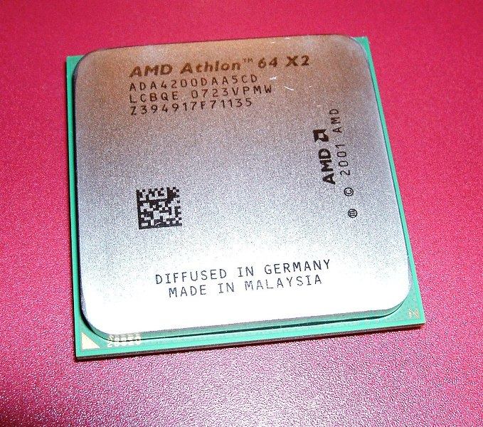

Die CPU ist da:
X2 4200+
LCBQE 0723 VPMW
Du Arsch! Nen LCBQE :bigok: Wird bestimmt bombig laufen! Mach bitte nen Foto vom IHS vorm Einbau (oder schreibs ab / dritte Zeile ;)).
Bin sehr gespannt. Da steckt mit Sicherheit einiges drin, auch wenn ich auf nen grottigen IHS tippe.

hier ein pic von der CPU
