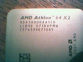

IHS Aufdruck:
attachment.php
Temps:
LOAD 34-37°C .. auf dem wärmeren Core ... :lol: :d

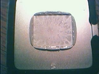

Das war das erste mal bei mir, dass der IHS echt mies drauf war.
Core 1 34/35°C
Core 2 36/37°C
Wundern tut mich das trotzdem, da der WLP Abdruck eigentlich ganz i.O. aussieht. :hmm:
attachment.php
Und Flüssigmetall werd ich mir in Zukunft sparen. Das Zeug taugt einfach nichts. Nach einer gewissen Laufzeit "backt" es auf dem DIE richtig fest, so das man ihn nachpolieren muss, um es wieder runter zu bekommen. Am Kühler ebenfalls. Zudem bringt Thermaltake Silicon WLP ~ die gleichen Temps, sofern der Anpressdruck sehr hoch ist und das Teil nackt daherkommt. :shake:
