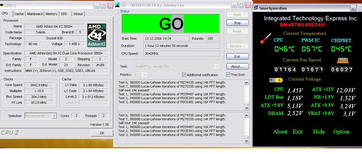

Ich habe mal beim Lani angefangen zu testen wie weit er geht. 3Ghz läuft er schon ewig 24/7 bei 1,39V und 41° Vollast mit Lukü Scythe Mine Cooler mit 120er Lüfter, bin aktuell bei 3,40Mhz Ziel ist 3,1Ghz :d
