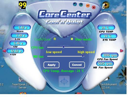

Ich habe auch noch eine entscheidende Beobachtung gemacht.
Ich habe ja den "Arctic Freezer 64 Pro" als CPU Kühler auf meinem MSI Diamond Plus Board.
Den CPU Lüfter, wie auch den NB-Lüfter habe ich eigentlich immer mit vielen Umdrehungen laufen lassen.
Der Northbridge- Lüfter lief auch ständig auf Hochtouren, trotzdem lag die Temperatur der NB immer verhältnismässig hoch. Also bis um 55°, daneben sind aber die CPU Temps immer sehr tief. (Beim vorigen Board lag die NB-Temperatur sogar bis 65°.)
Nun habe ich heute mal das Ganze beobachtet.
Wenn man ja die Temperaturüberwachung, (bzw. Lüftersteuerung), im Bios deaktiviert, kann man via "MSI Core Center", wenn man oben auf "CoreCenter" Cool&Quiet" klickt, die Lüfterdrehzahlen manuell einstellen. (Das gber nur, wenn man im Bios die Lüfterumdrehungssteuerung deaktiviert).
Da habe ich mal den CPU Lüfter von den maximalen 2550 Umdrehungen auf 2200 reduziert... und siehe da... die Northbridge Temperatur fiel umgehend um 20°.
Der Arctic Freezer 64 Pro Lüfter ist ja stehend eingebaut. (Siehe hier)
Bei zu hohen Drehzahlen wird aber der Luftstrom des NB Lüfters unterbrochen, bzw. zurückgepresst, was dann zu einem Stau führt.
Also nur wegen ca. 350 Umdrehungen zuviel, liegen dann die NB Temperaturen um über 20° höher.
Es kann sein, dass wenn man die Lüftersteuerung aktiviert hat, und sich mal das Ganze verstimmt hat, dann eben, weil es einen Luftstau hat, trotzdem beide Lüfter mehr arbeiten, die Temperaturen gleichwohl nicht tiefer gehen.
Deswegen empfehle ich zur Kontrolle bei hohen Temperaturen, mal im Bios die Lüfterumdrehungssteuerung zu deaktivieren und dann per Windows Tool diese manuell einzustellen.
Dann sieht man schnell, ob sich was tut.
Für alle, die auch die Northbridge neben dem CPU Lüfter haben, aber sich vor allem über zu hohe Temperaturen der NB wundern.... ... empfiehlt sich diese Prozedur.
Vorher hatte ich mit 2550 CPU-Lüfter Umdrehungen 55° NB Temperatur.... 2200 reichten schon aus, dass die NB Temps auf dieses Niveau fielen. Ich lasse den CPU Lüfter jetzt aber mit noch weniger laufen, weil die CPU Temps so gleichwohl in Ordnung sind. Kann die Geschwindigkeit des Lüfters immer noch ein bisschen erhöhen, wenn's nötig sein sollte. ... bis 2200 ... ab 2200 steigt dann wieder die NB Temperatur, weil's eben nen Stau gibt.

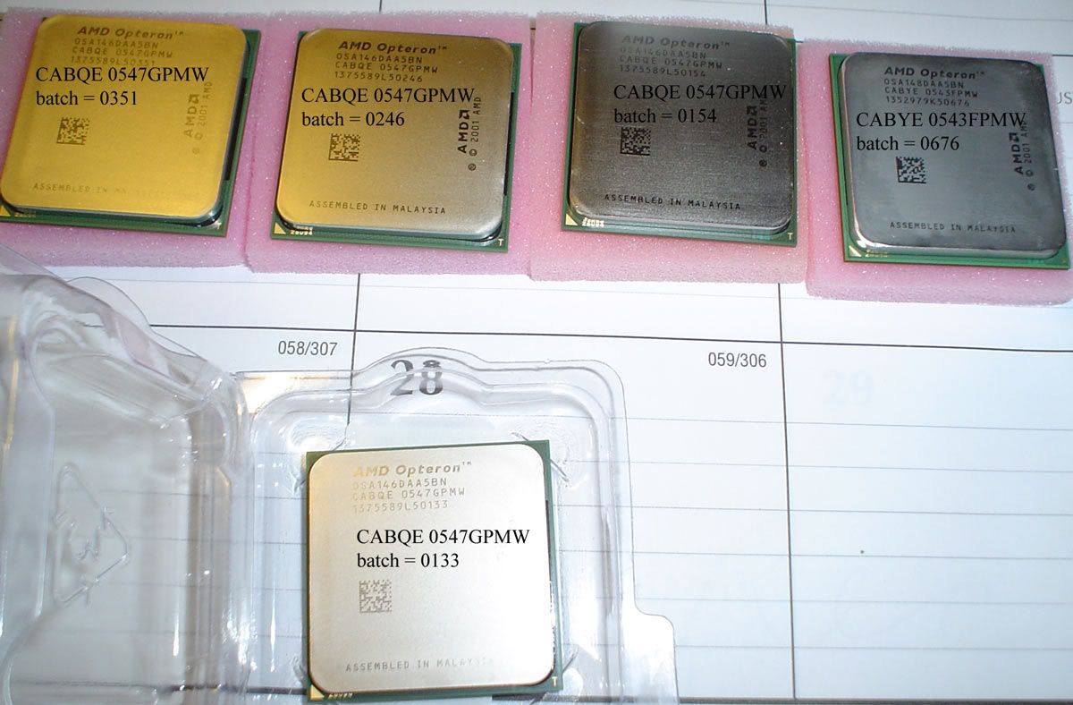

So hier mal ein Bild von meinen beiden 0628DMPWs beides X2 3800er
Den einen habe ich heute gekauft.
Der ist der neue vom Arlt in Ulm
Das ist der Alte.

So duich poste dir noch zwei andere Kandidaten die ich hier habe zum testen.
Den 0608BPMW und den 0620EPMW. Die IHS vom EPMW hat die berühmte Delle nach oben in der Mitte. Ist was für deine Klinik. Der BPMW hat nur leicht höheren Rand wie der DPMW.
SO hier die Screens von den dreien dann.
Der vom Arlt der DPMW
Der BPMW
Der EPMW
Und jetzt wird geschliffen fürs einsetzen.

Also die 2900Mhz habe ich bei 1,35Vc für 1H 36min stabil gehabt.
Dann habe ich auf 2950Mhz erhöht und das läuft jetzt seit 10 minuten etwa.
Hier die Screens von der Session heute Nacht.
Mal ne Frage... wieso zeigt denn Prime 97% Auslastung an, sollten das nicht max. 2x 50 sein
Und nebenbei... Ich habe ja bis anhin auf 2 x 2900 gezockt. Mit Timings von 3 / 4 / 4 / 8 / 11
Vor zwei Tagen machte ich mich schlau, und testete dann mal meine RamTimings, bzw. die Möglichkeiten aus....
Nun fahre ich mit 2x2850 aber dafür mit Timings von 2.5 / 3 / 3 / 7 / 9
Den Ram gebe ich aber 2.7 Volt. Habe so nur gezockt, noch kein Prime gemacht, Super PI hat mit diesen Einstellungen keine Probleme, auch die Games funktionieren gut. Anfangs hatte ich paarmal nene GameAbsturz. Aber mit mehr Volt geht das nun gut.
Ich muss dann mal schauen, aber ich nehme an, dass sich die besseren Timings schon lohnen, gegeüber maximalen 2950 Mhz mit normalen Timings.

na wenn ich Screens mache dann isses auf 99% oder weniger und das neue 25.1 zeigt nicht mehr 2x50% an sondern einmal.
Ne bin nicht immer nachts auf. Aber habe heute bis nächsten Montag frei und da ich noch einen testen muß wars mal Zeit für ne Nachtschicht.
So wird nach 98 Minuten Zeit für den nächsten Taktsprung. Mal die 3Gig angreifen mit 1,35Vc mal schauen was die CPU dann sagt. Ob sie nach mehr Vcore schreit oder nicht?
