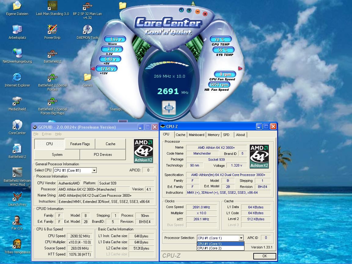

Ooops... Habe 269 erwischt... statt 270. Werde erst mal testen, dann kommt eventuell noch mehr.
:fresse: Hab jetzt das richtige Bild eingesetzt. Vorher sah man den HT gar nicht.
