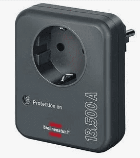

Moin! Blitzeinschlag ist ärgerlich, kann passieren. Ich habe im ganzen Haus und in der Garage Überspannungsschutz vor den Geräten.
Es gibt auch kleine flache Varianten.

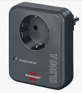

Es gibt auch kleine flache Varianten. Anhang anzeigen 1145487
Nichts für ungut. Das ding allein nutzt garnichts. Wenn es um Blitzschlag geht bräuchtest du mindestens schon mal Kombischützgeräte klasse 2 und 3 in der Unterverteilung. Was nutzt Zwischenstecker mit max. 13500A wenn wir uns bei Blitzschlag 250 000A bewegen. Bei den Strömen springt es einfach drüber. Steckdose kann funktionieren " "Ja" natürlich das ist richtig aber bei Einschlag ist es nur Placebo und Geld macherei.
Aus eigener Erfahrung. Komplett neue Elektrik 3 Stufen Blitzsschag schutz trotzdem hat ein Blitzschlag über 100m weit weg bei Nachbar bei mir alles mitgenommen. Sogar so blöd das es über Nullleiter auch in Netzwerk rein, und alles mitgenommen das irgendwie im Netzwerk hing.

Ja das wäre dann wirklich Placebo. Wird hatten den Fall, dass ein Blitz in der Nachbarschaft eingeschlagen ist. Und viele Haushalte und Garagen (elektrische Garagentore) waren betroffen. Seit dem haben wir die überall drin.
