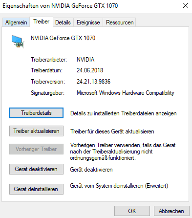

-NVIDIA Treiber neu installiert

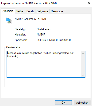

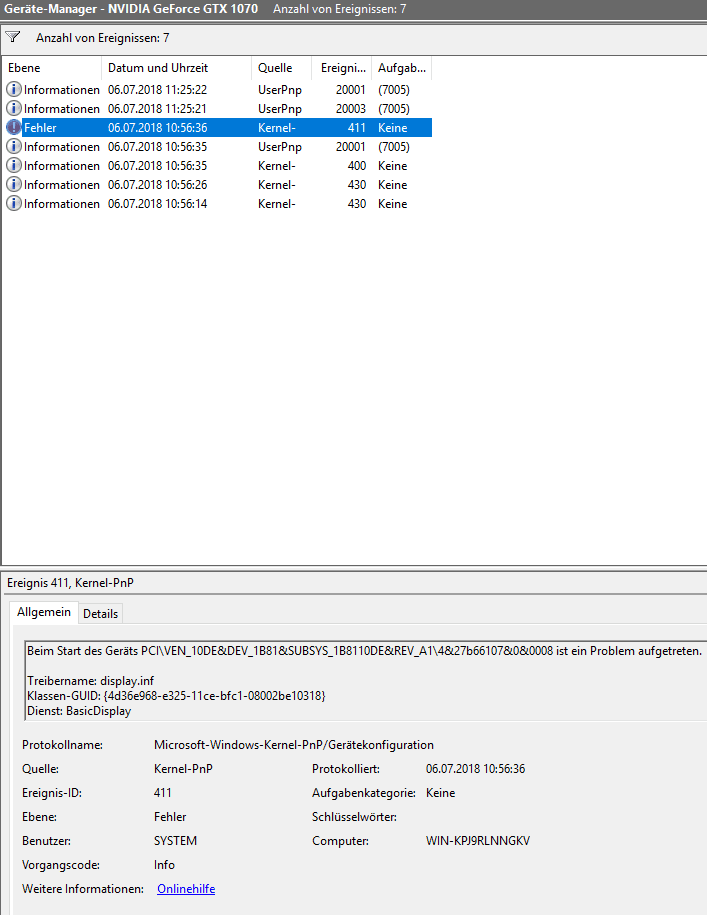

-die Karte wird im Gerätemanager erkannt, jedoch mit Fehlermeldung (siehe Screenshots)

DDU und Treiber nochmals installieren
Alles schon mehrmals probiert. Windows wurde auch schon komplett neu installiert.
