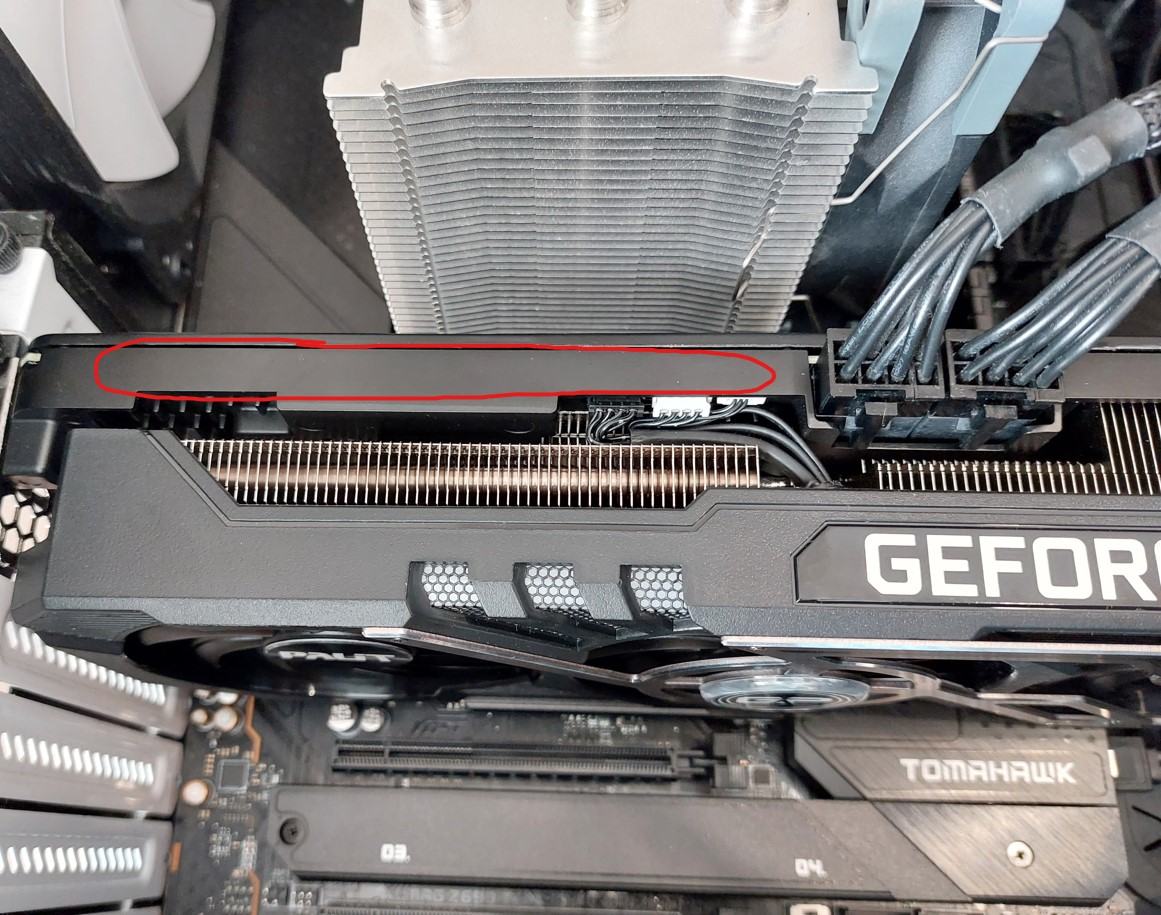

ich habe gestern meine Palit Gaming Pro RTX 3070 verbaut und habe gemischte Gefühle.

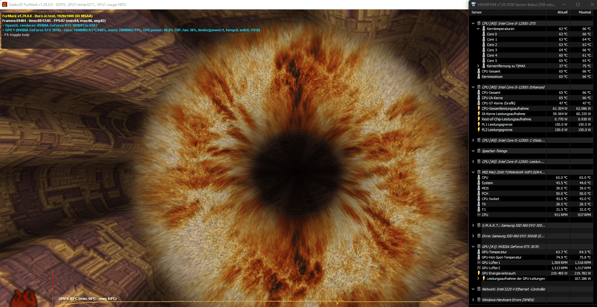

Ich habe 15 Minuten lang FurMark + CPU-Z Stresstest laufen lassen, Temperaturen sollten alle soweit i.O. sein, oder?
Im Case habe ich dann logischerweise Wärme wahrgenommen. Mal aufgemacht und nahe an die Grafikkarte gegangen und an der rotmarkierten Stelle sehr viel Wärme wahrgenommen. Und zwar so heiß, dass ich nach 2 Sekunden den Finger von der Oberfläche nehmen muss, da ich mir ansonsten die Finger verbrenne. Ist das normal?
Die Lüfter der Karte sind von der Geräuschkulisse her eher "geht so".. Schaltet sich mit 30% (1300RPM) ein und ist direkt wahrnehmbar. Die Karte wurde bisher nie wärmer als 66 Grad und die Lüfter sind dann bei ca. 1.500-1600RPM und schon gut hörbar.

Völlig normal das die Stelle dort so heiß wird, kein Grund die Karte ab zu geben.
Die Minimaldrehzahl der Lüfter ist leider relativ hoch und damit direkt hörbar. Aber das es dort warm wird ist normal und in dem Sinne ja gut, da das bedeutet, dass die Kühlung die Wärme der GPU und VRMs aufnimmt.

Ist das ding aus Metall oder Kunststoff?

Ich glaube das ist alles Kunststoff.

"Fast die Finger verbrennen" tut man sich ab ca. 60-65°C. VRMs können bedenkenlos 100°C warm werden... entsprechend ist es gut, wenn der Kühlkörper möglichst nah an die VRM Temperatur ran kommt. D.h. wenn der VRM bei 90°C und der Kühler bei 80°C ist, dann verbrennt du dir die Finger, aber es arbeitet alles bestens!
Wenn der VRM bei 120°C und der Kühler bei 60°C ist, kannst du ihn noch anfassen, aber es läuft mächtig was schief!

Leute die Finger verbrennt ihr euch schon bei 55°C+ nach wenigen Sekunden. Die Finger Messmethode kann man vergessen wenn Bauteile so warm werden. Und es ist kein Kunststoff, das ist schwarz Eloxiert es Aluminium, wenn Kunststoff so warm werden würde, dass du dir die Finger verbrennst, hast du andere Probleme. Ihr ballert da Mit Furmark die Bauteile an die KOTZGRENZE und wundert euch dann dass Sachen heiß werden. Herrlich...

Die verbrennst du schon bei 55°C+ ....

Bezüglich Kotzgrenze: Die 220W zieht die Karte ja auch bei 99% Auslastung in Spielen, ich würde da jetzt keinen Unterschied zu Furmark erkennen.
In den Reviews liest/hört man jedenfalls, dass die Karte überwiegend aus Kunststoff ist, auch die Backplate. Das rot umrandete Teil ist aber kein Kunststoff?

VRM-Temperatur kann ich irgendwie nicht auslesen, liegt dann vermutlich an fehlenden Sensoren.
Ich würde auch sagen das es Metall ist, wegen den Kühl rippen auf der linken Seite da im Bild, das sieht mir halt aus wie ein Kühlende Element, ein RAM Kühler..Ich kenn die Karte nicht, aber würde schon sagen, dass es Metall ist den Bildern nach zu urteilen.

Ist Metall, nur die Backplate ist Kunststoff. Teardown der Palit 3070:

dann ist es gut dass es heiß ist - das heißt, das es wärme aufnimmt und an die Umgebung abstrahlt
