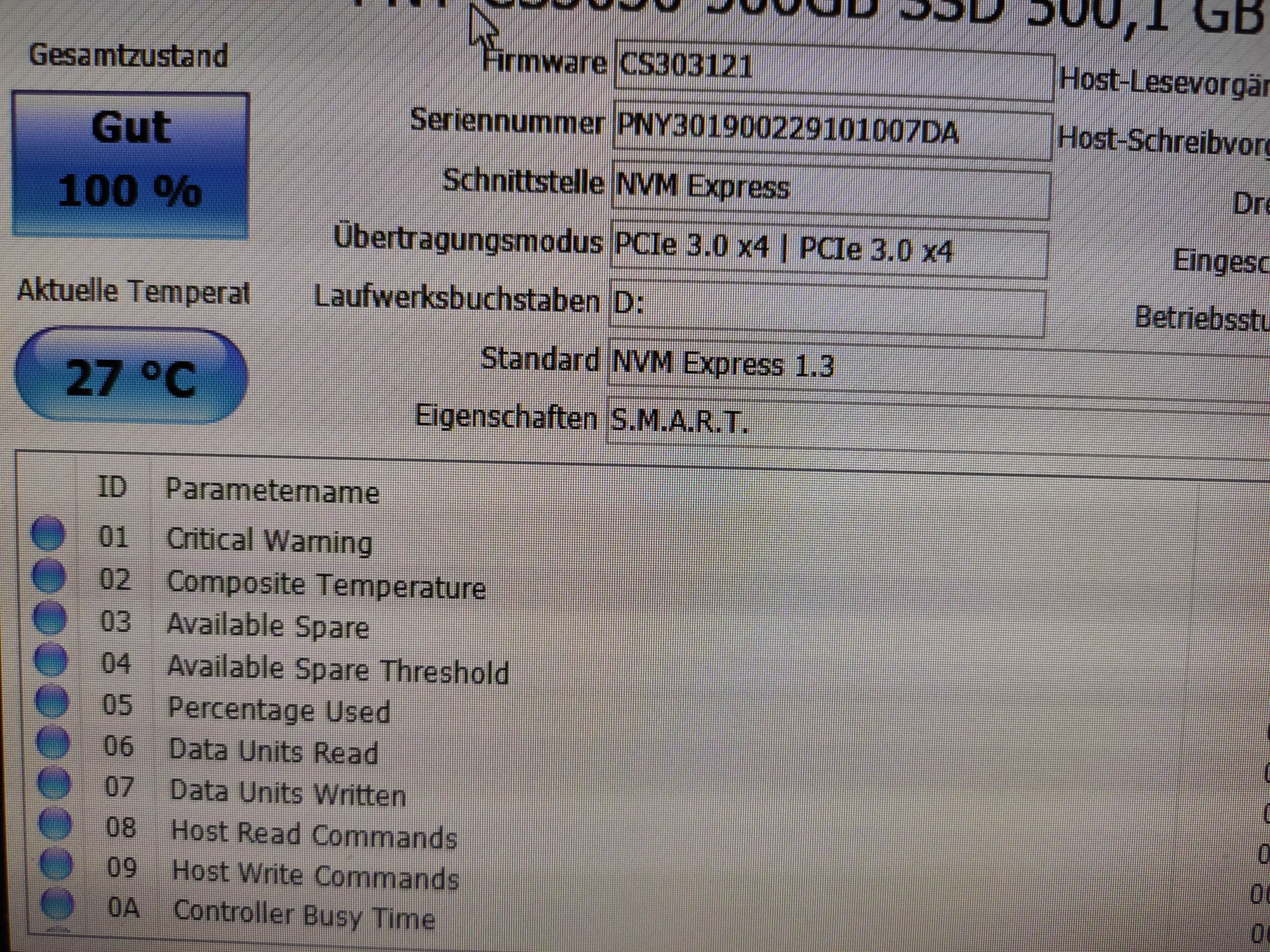

Ja, ist auch ne PCIe 3.0 NVMe M.2. Tausch die auf jeden fall und schau was die neue macht
Idle siehts bei mir so aus
