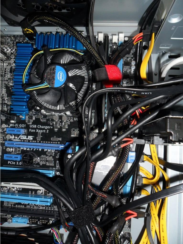

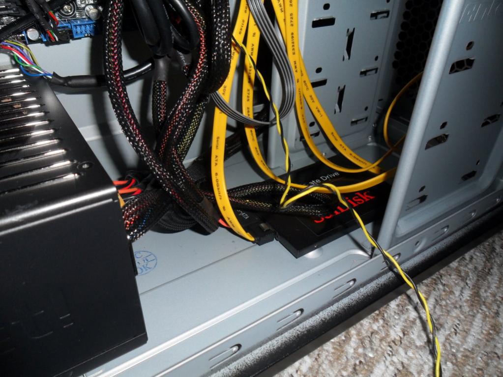

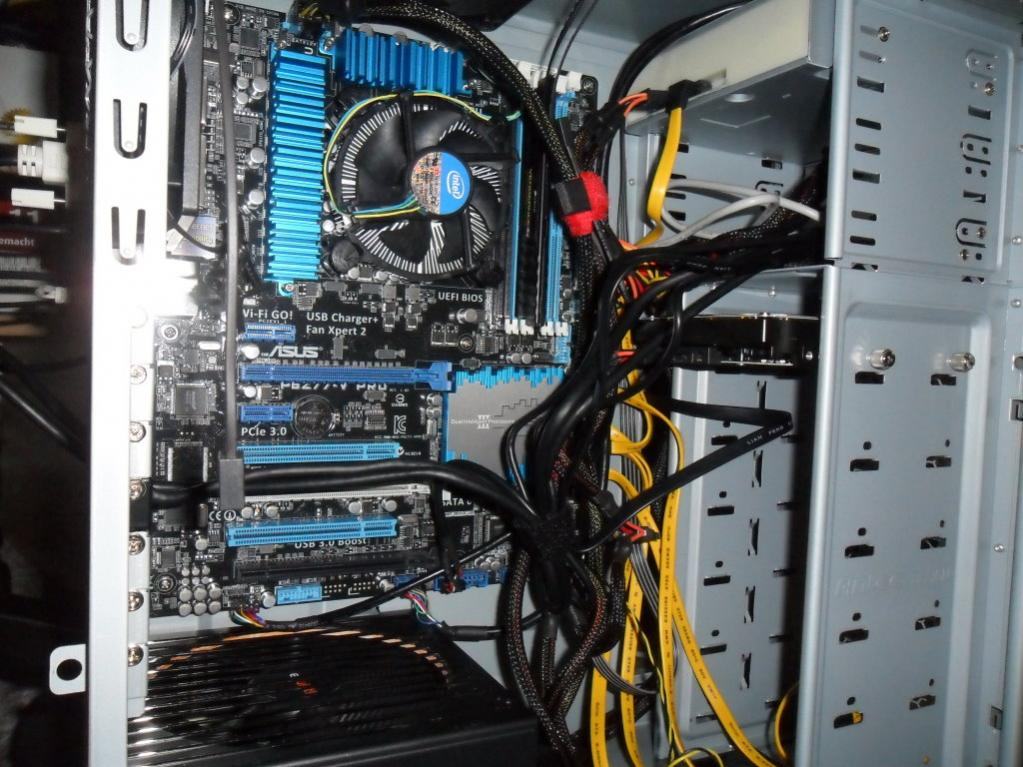

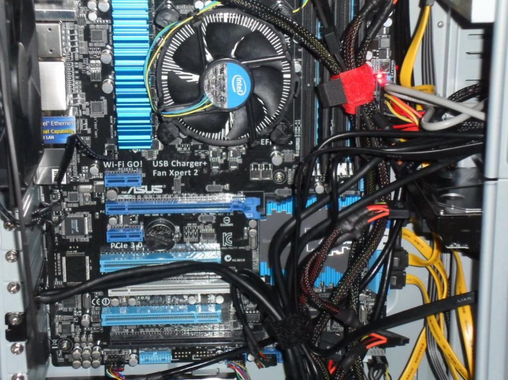

Hier mal Bilder vom vorläufigen Aufbau:
Es sind nur die SSD und der LG-Brenner und das Raidsonic-Panell angeschlossen.
Der Monitor steckt am Board eigenen DVi.
Wer kann sachdienliche Ratschläge und Hinweise geben?

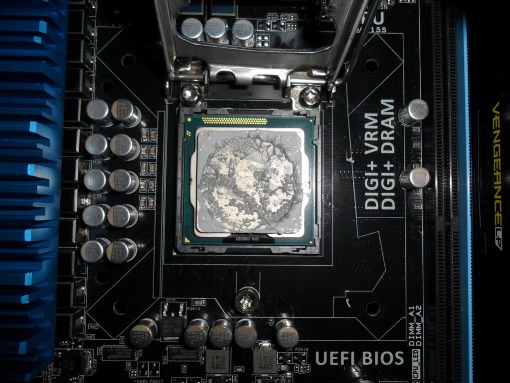

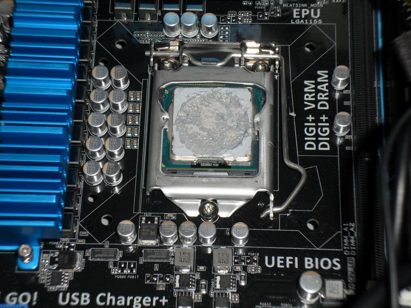

Also, den Sitz der CPU überprüft. Sitzt gut:
ansonsten keine Änderung, wird doch am Speicher liegen.
