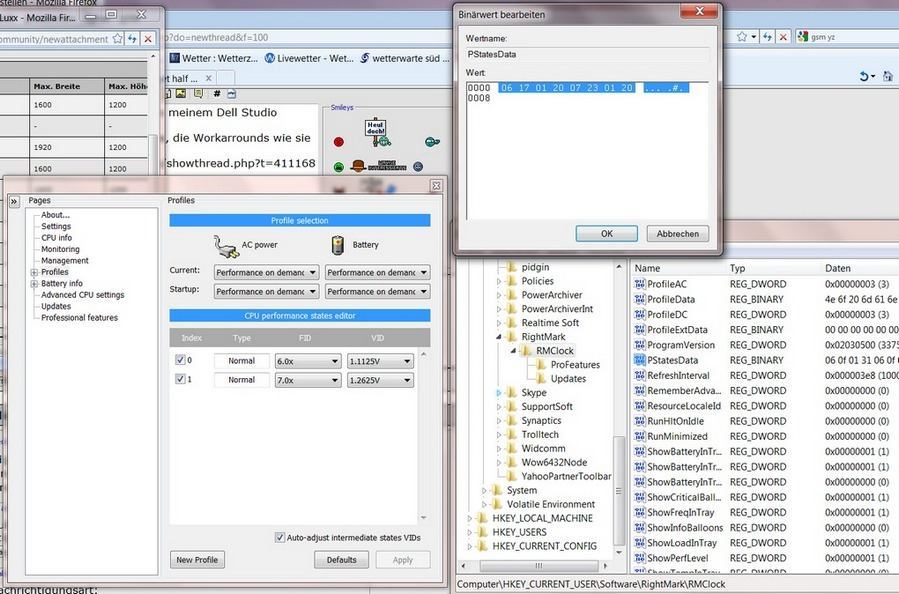

Hallo würde gern meinen P7350 in meinem Dell Studio undervolten.
Bisher hab ich aber noch Probleme, die Workarrounds wie sie hier bspw. beschrieben sind: http://forum.notebookreview.com/showthread.php?t=411168
haben bisher nicht geklappt.
das Problem ist dass der entsprechende Reg Schlüssel bei mir nur so aussieht:
attachment.php
einer ne idee?
eventuell auch ein reg file?

achso RMClock möchte ich verwenden weil es wohl den Super LFM unterstützt.
Nächstes mal den Edit-Button benutzen. Und damit bitte gleich das Bild im Startpost den Forenregeln entsprechend anpassen: Max 900x900 bei 400kb :wink:
Das Problem ist dass ich nur den Multi 6 und 7 habe. Brauchen würde ich zusätzlich noch NOchmal Multi 6 mit LFM und Multi 8 (anstatt Multi 7,5).
EDIT: habe inzwischen herausgefunden wie ich zusätzliche multis in das pstate reg file bekomme. allerdings nur mit der auswahl einer VID von 0.825V
Hast Du die zusätzlichen Multis und die Spannungen freigeschaltet? Im RMclock Verzeichnis ist eine Reg-Datei, die man entsprechend ändern und durch Ausführen in die Registry eintragen kann.
Mein P8400 hat übrigens auch einen halben Multiplikator, nämlich 8,5. Beim ändern auf Multi 9 bekomme ich aber nicht 8,5 (wie in den anderen Foren erwähnt), sondern tatsächlich 9. Während Multi 8 bei mir mit 0,9500 V läuft, brauche ich für 9 ~ 1,05 V. Genau hab ich das noch nicht ausprobiert, mit 1,000V läufts aber jedenfalls nicht...
jo das hab ich gemacht, bei den vorhandenen einträgen kann ich dann auch die spannung freiwählen
naja da würd ich ehrlichgesagt auch nicht nein sagen wenn der dann wirklich mit 133MHz mehr laufen würde, bei geringer Spannung am besten noch ;)
so habe jetzt mit cpugenie ein programm gefunden mit dem ich alles gewünschte einstellen kann.
nur eins kann es sein dass man nicht unter 0.875v kommt? also egal bei welchem programm? ist da irgendwie ne hardwaresperre drin?
