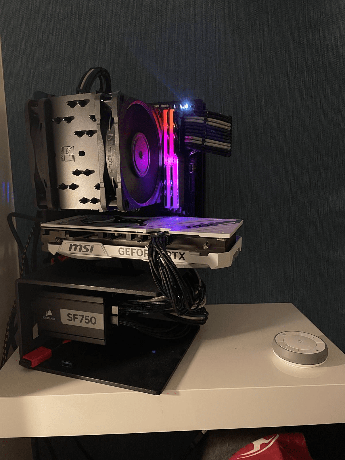

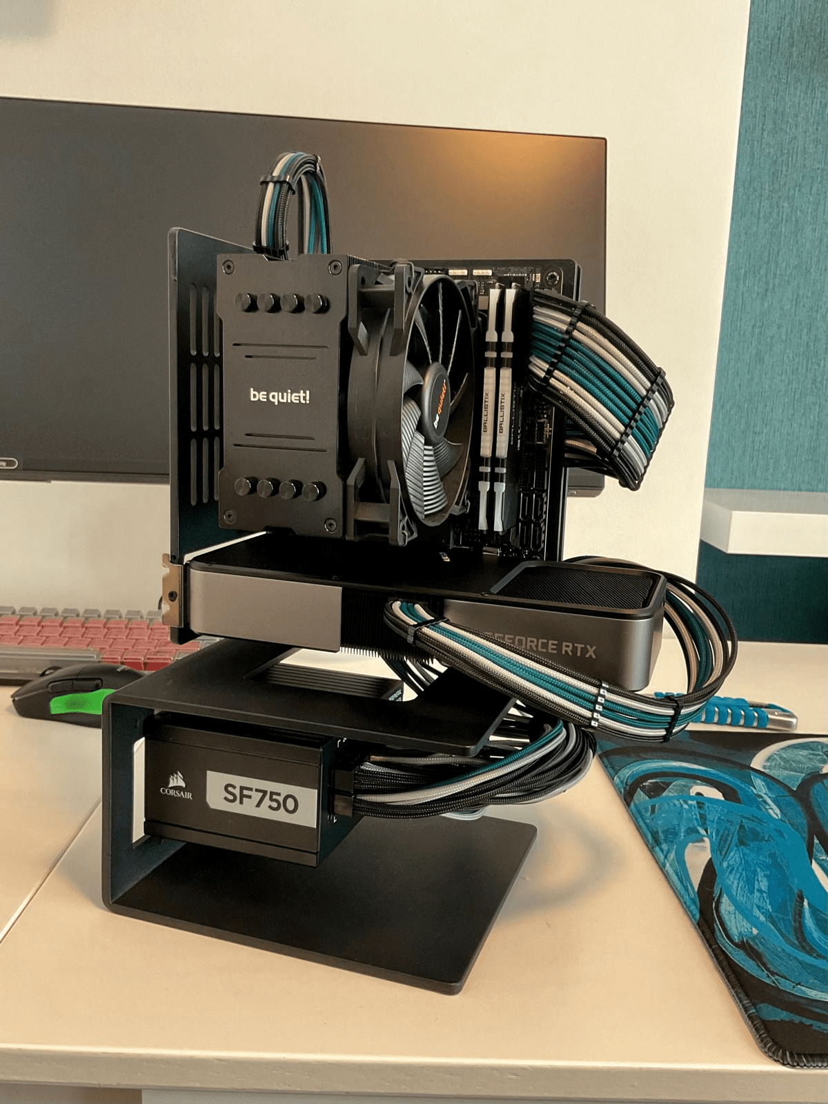

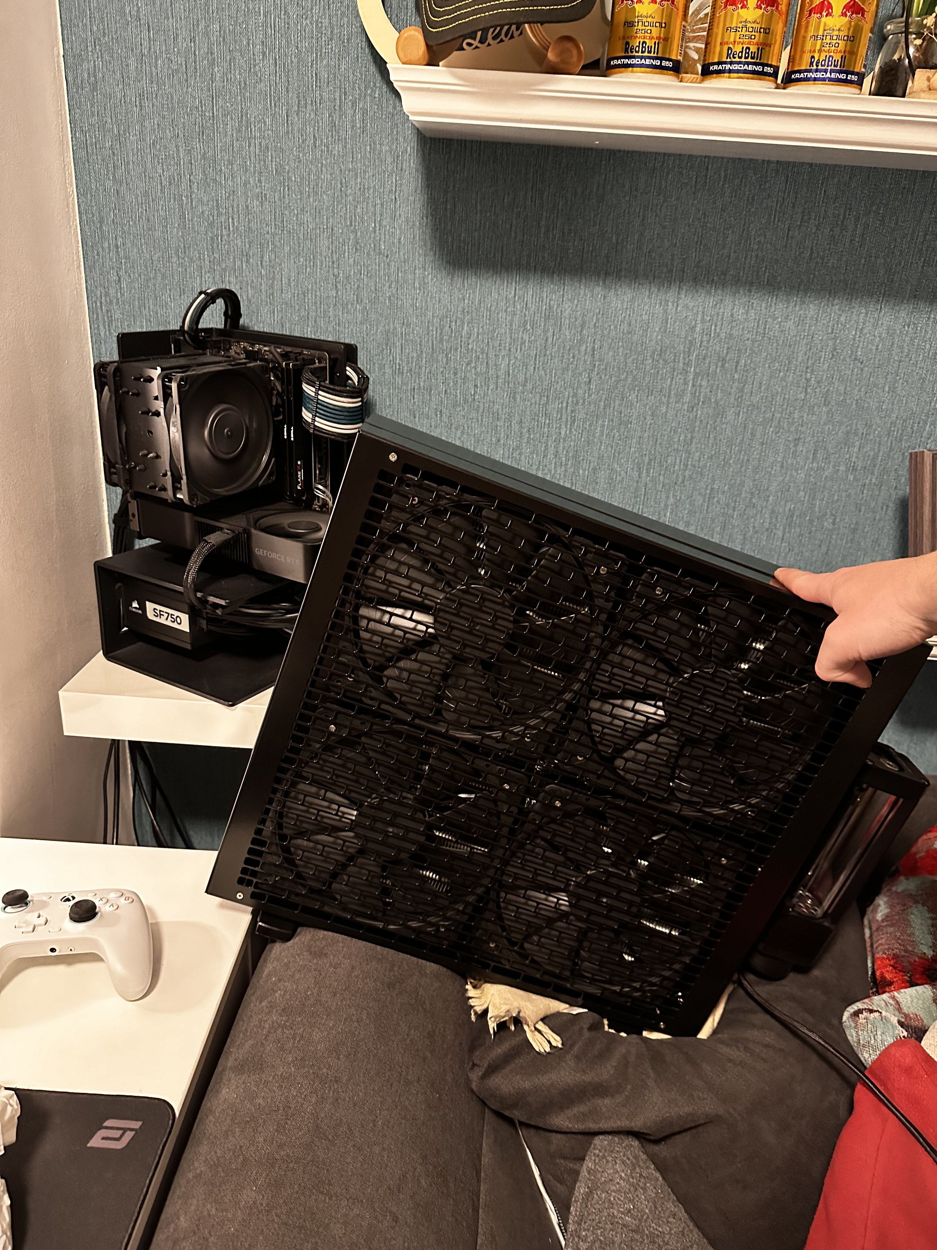

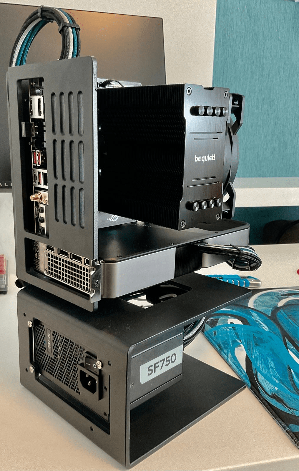

Hier mal noch ein Bild vom PC, wie ich die Schläuche verlegen würde weiß ich nämlich auch noch nicht. Eigentlich könnte man ja einfach direkt von GPU hoch zu CPU und dann irgendwie nach hinten in einem Bogen, ähnlich dem EPS Stromkabel.
Fotos sind etwas älter noch mit schwächerer Hardware. Der Aufbau ist aber nun exakt gleich nur mit nem anderen ITX Board, NHU 12a und 4070 Super etc.
//E hier noch ein aktuelleres, immerhin mit dem NHU12a aber einer anderen GPU und unordentlichen Kabeln hinten...

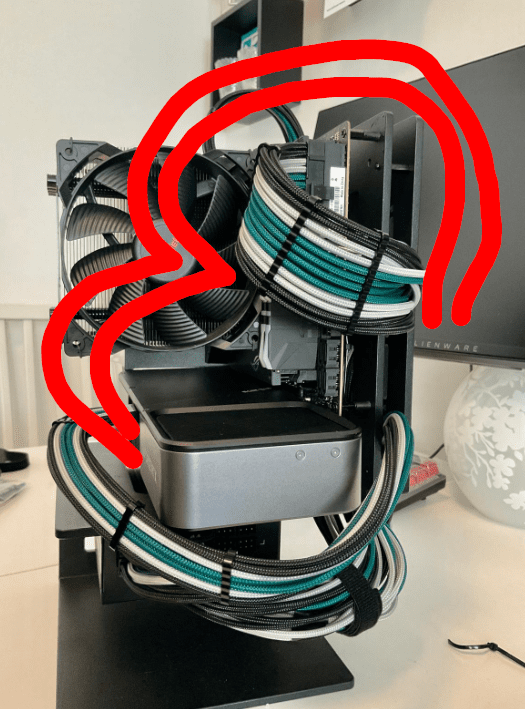

Verschlauchung in etwa so ( :fresse: ) mal schnell dahingeferkelt:

Deine Verschlauchung ist laut den Bildern parallel. Also alle Kühler sind parallel angeschlossen. Das macht man normalerweise nicht, weil der Durchfluss in einem der Kühler immer schlechter ist. Ob das am Ende eine Rolle spielt, musst du selbst wissen. Deine Temperaturen werden aufgrund der Keller-Kälte im er gut sein.
Zustimmung. Keine parallelen Aufbauten. Sowas sollte man erst dann in Betracht ziehen, wenn man nicht mehr zu fragen braucht.

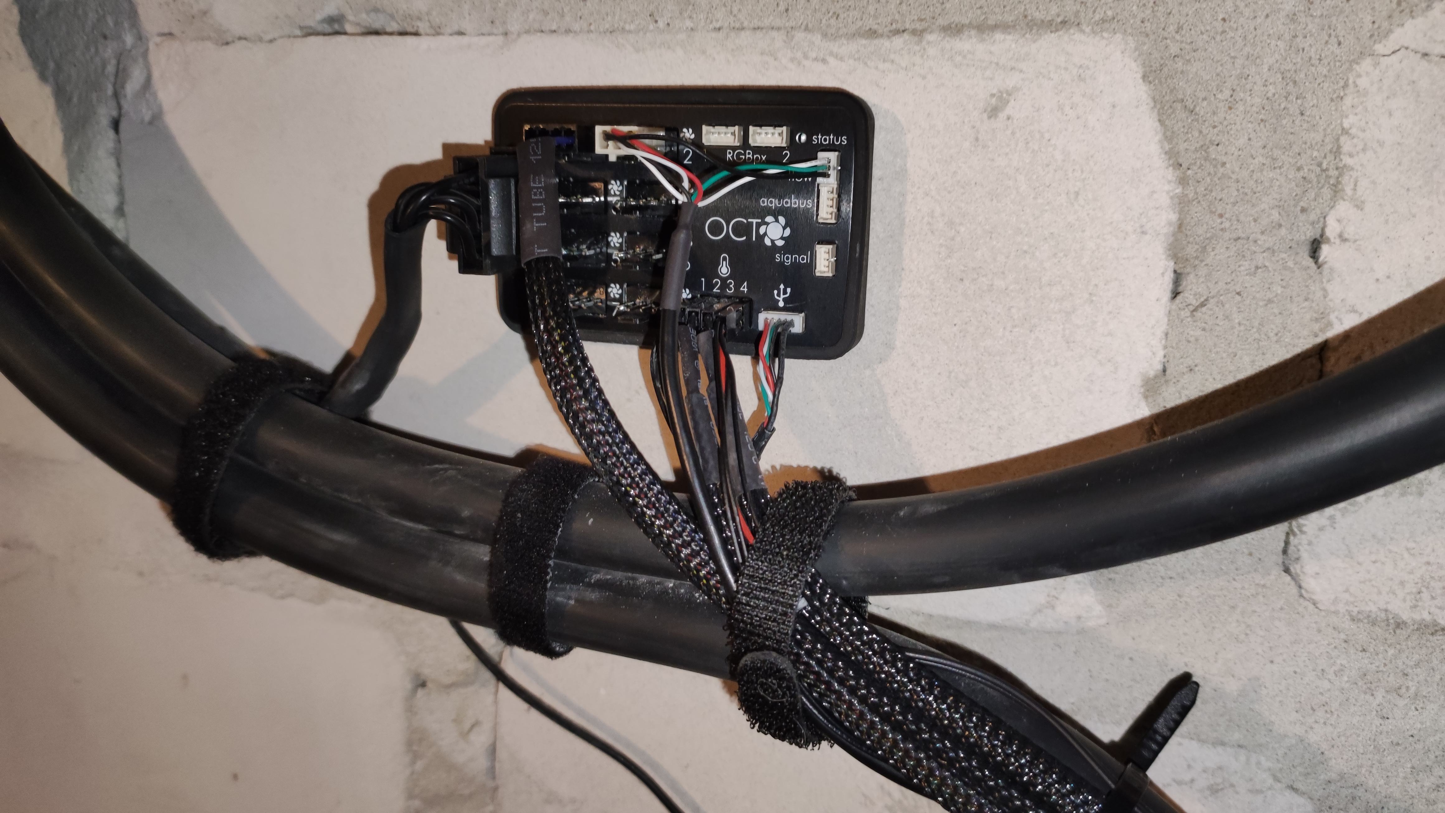

Sah bei mir dann so aus...
Mit USB und Molex vom PC zum Keller hast du eigentlich alle Anschluss Probleme gelöst.

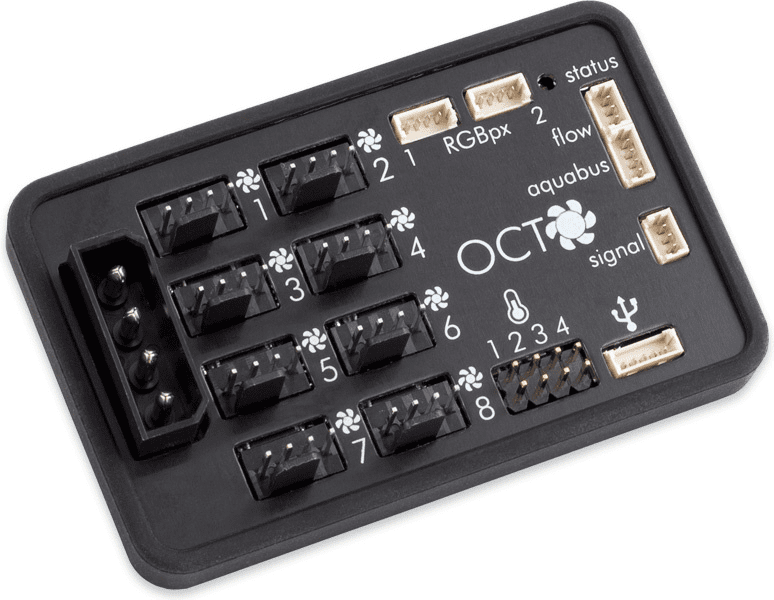

Ich lese immer viel vom octo, aber verstehe noch nicht ganz wofür ich den brauche. Die 4 Lüfter haue ich an einen 4pin am mainboard und die umgebaute Pumpe auch. Höchstens nen DFM oder temp sensor könnte ich noch einplanen, aber tuts dann nicht auch ein quadro?
Klar reicht das Quadro. Keine Ahnung, warum das Octo so oft empfohlen wird. Nur sollte es eben eine Aquacomputer-Steuerung sein und nicht irgendwelcher Schund vom Korsaren oder so.

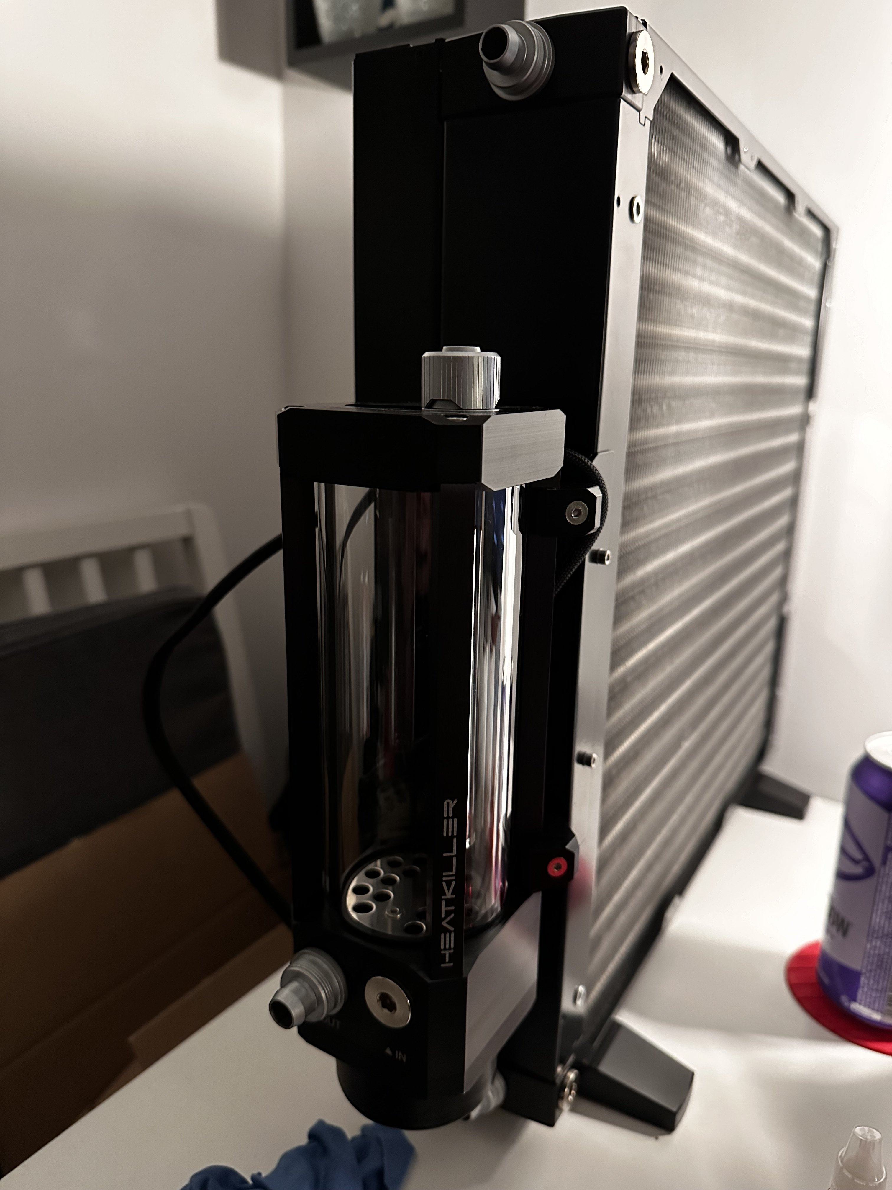

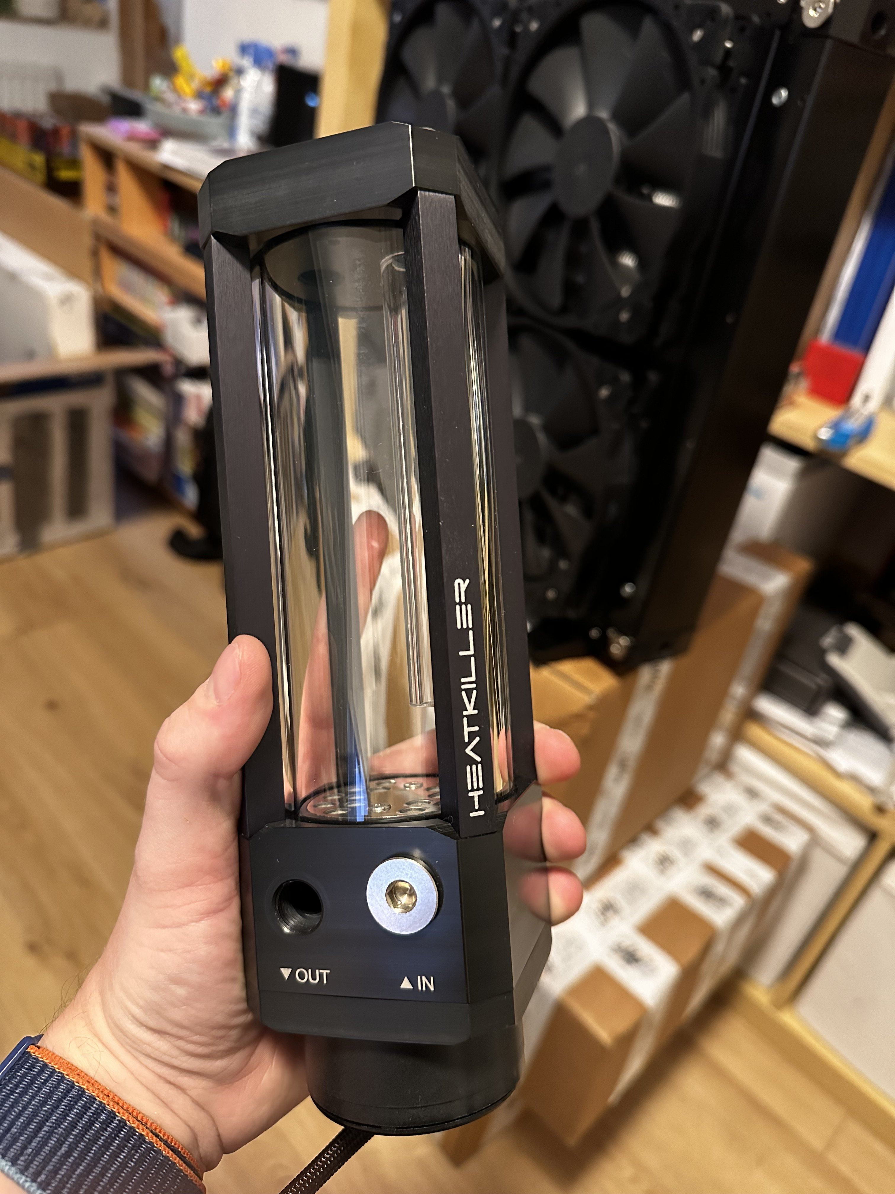

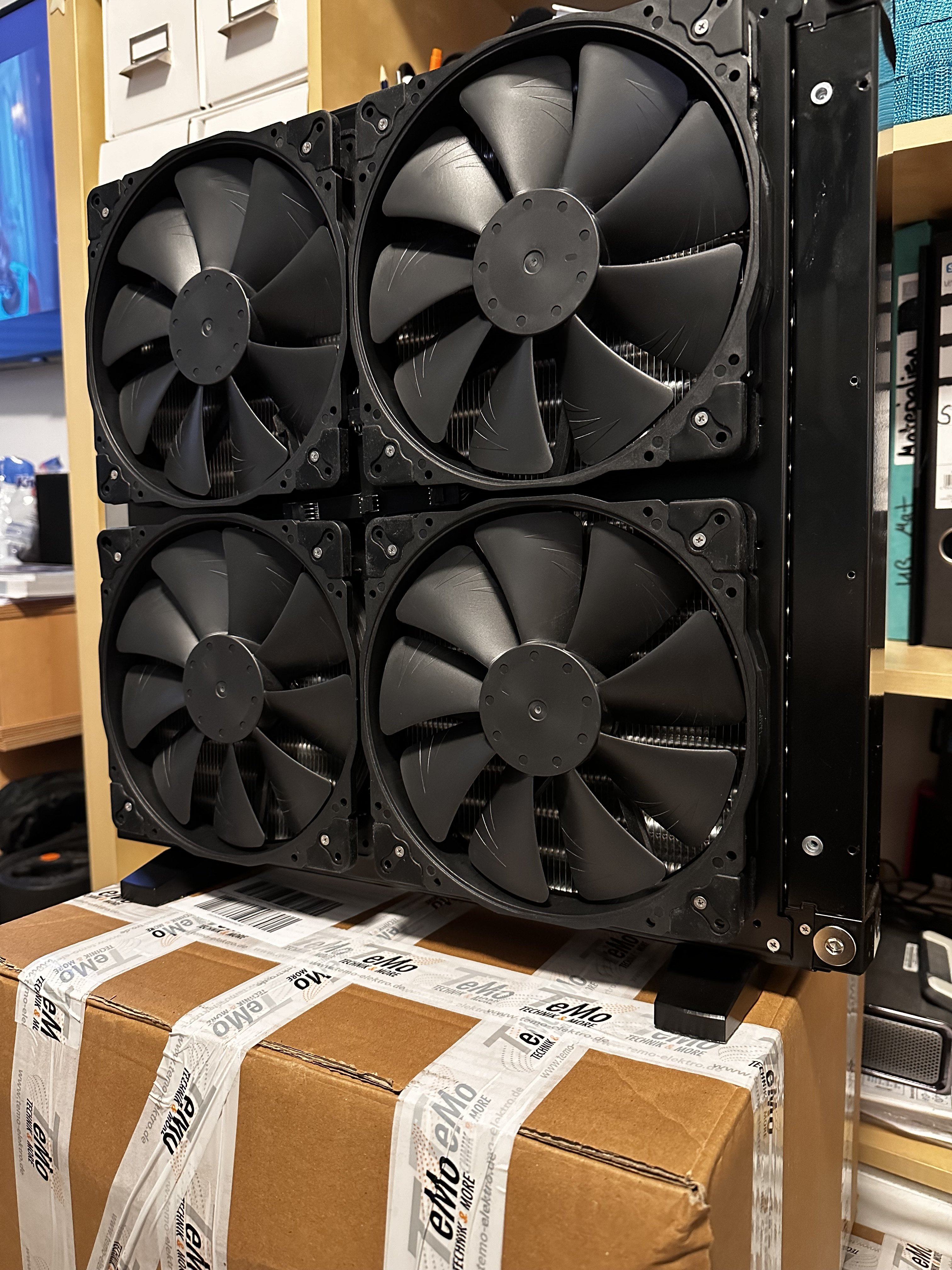

Moin, mal ein kurzes Update. Habe schon mal etwas zusammengebaut, so weit es gerade Sinn macht. Würde das Ganze gerne ein mal hier in der Wohnung testen bevor ich es dann wirklich im Haus im Keller und Büro aufbaue.
Auf jeden Fall riesig, hatte ich nicht so groß in Erinnerung. Aber macht echt Spaß wieder zu basteln. Und die Verarbeitung der ganzen Sachen ist echt über jeden Zweifel erhaben.

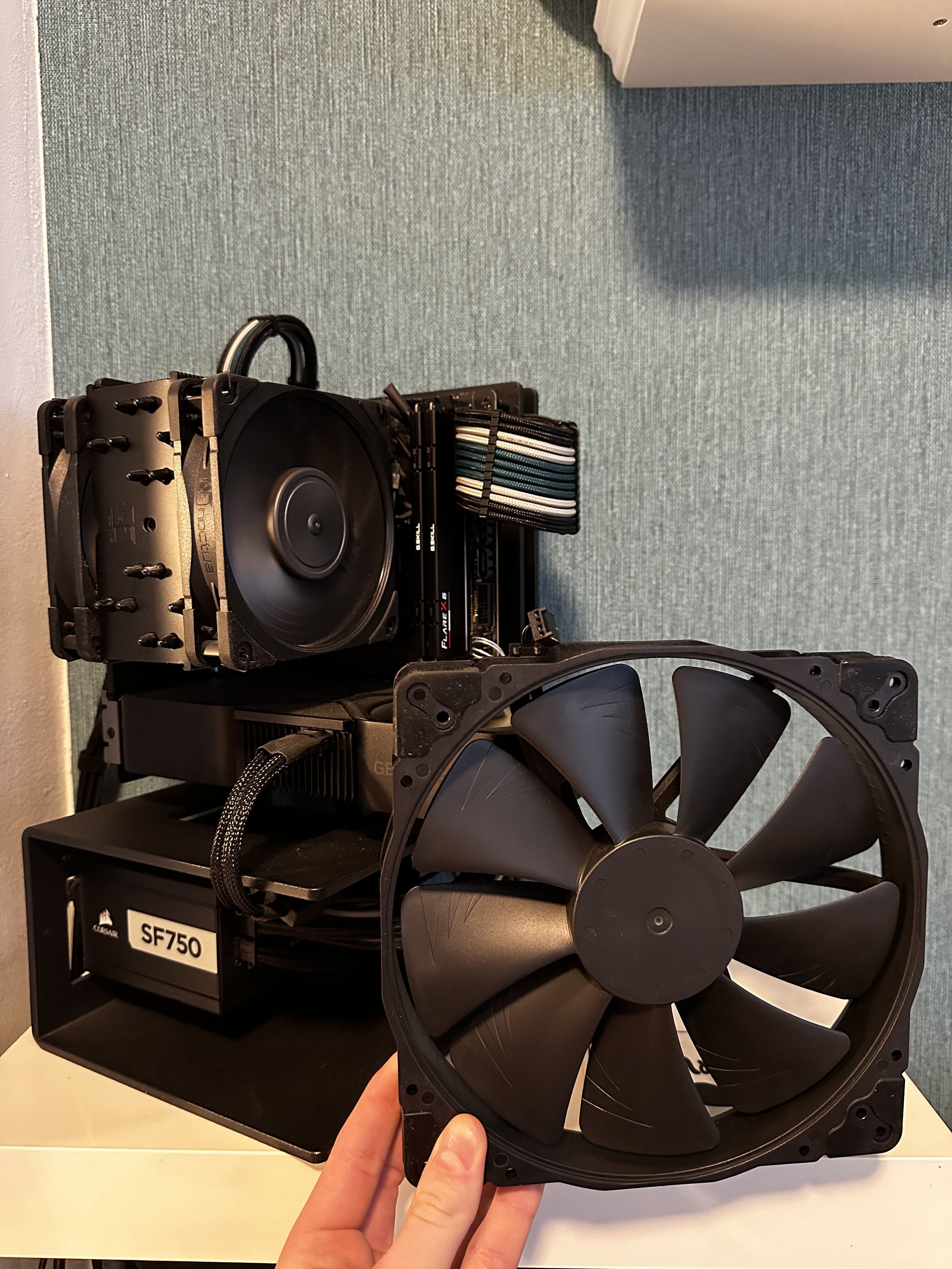

Hatte vorhin schon im quatscher gefragt, aber hier noch Mal nun: ich hab ja nur vier Lüfter deshalb würde ein Quadro wohl reichen. Aber wenn ein octo auch unter die hohe Blende passt vllt direkt den nehmen. Sollte passen, der octo ist ja nur etwas länger oder?

ich würde die lüfter einfach aufs mainboard klemmen. auf den pump header und gut. der kann 4 lüfter ab. steuern mit fancontrol und gut ist ;)

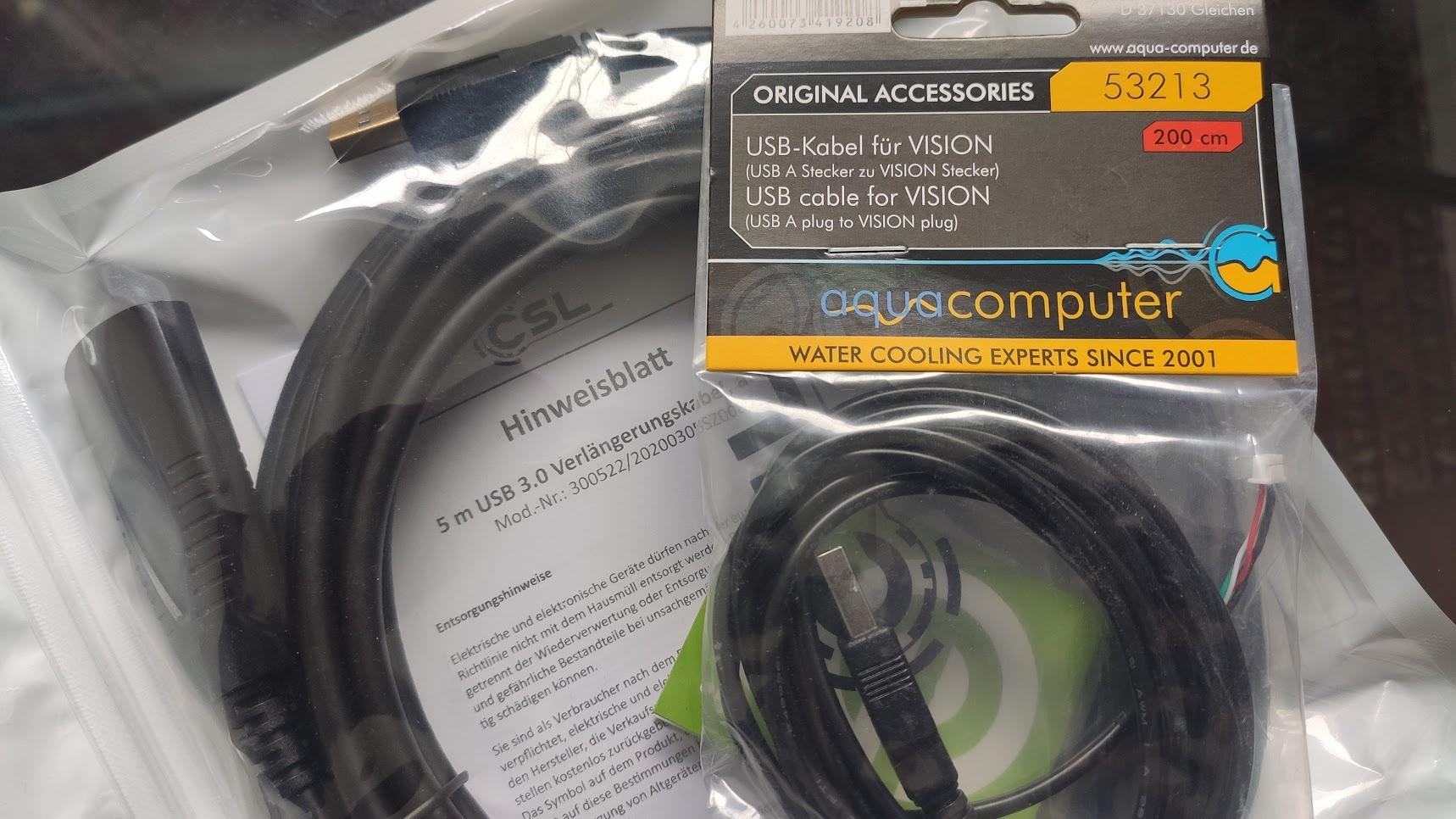

Daten kannst du mit USB machen. Damit komme ich auf 7 Meter, das hat bei mir gut gereicht. Ist ja ein ähnlicher Aufbau bei dir.
Das Blöde an den Octos/Quadros ist halt, dass die nicht allein mit 12V laufen, sondern Du auch 5V brauchst. Die kann man nur schwer abseits des PCs erzeugen (entsprechende Netzteil sind rar bzw. wenig vertrauenserweckend). Beste Lösung, die ich dafür bisher gefunden habe, ist eine Pico-PSU. Mit sowas betreibe ich die Wakü meiner Server (konkret: Pumpen, Lüfter und Quadro), die eben auch unabhängig von einzelnen Rechnern laufen kann/soll.
Beispiel für so'ne Pico-PSU: https://www.minipc.de/catalog/il/1651
Sowas kann man dann auch in ein Gehäuse stecken, nen kleinen Schalter dran und dann sieht das z.B. so aus:

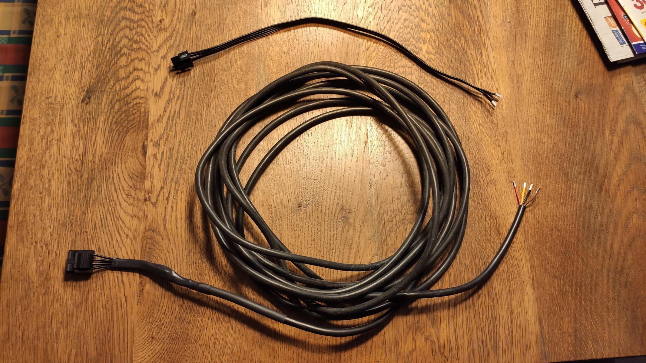

Zum Thema Kabel: Von der Belegung kommst Du grds. mit 5 Adern hin, um einen Quado zu versorgen: 1x Masse (kannst Du sowohl für 12V als auch 5V gemeinsam verwenden), 1x 12V, 1x 5V, 2x USB-Daten.
Alternativ zwei Kabel (und so habe ich es zurzeit in meinem Hauptsystem im Betrieb): ein Kabel für Strom (selbstgebaut), ein (fertiges weil schwieriger "richtig" selbst zu basteln) Kabel für USB. Dann kannst Du im Stromkabel mit 5 Adern komplett eine SATA-Stromversorgung verlängern (3,3V, 5V, 12V und 2x Masse).
Leider bekommst Du in die Neutrik-Dinger nur Kabel mit 1mm Querschnitt verlötet (mit Hängen und Würgen glaub bei manchen Buchsen vielleicht noch 1.5mm - aber ist ein K(r)ampf!). Das limitiert eben den möglichen Kabelquerschnitt und definiert damit den Verlust über die Länge.

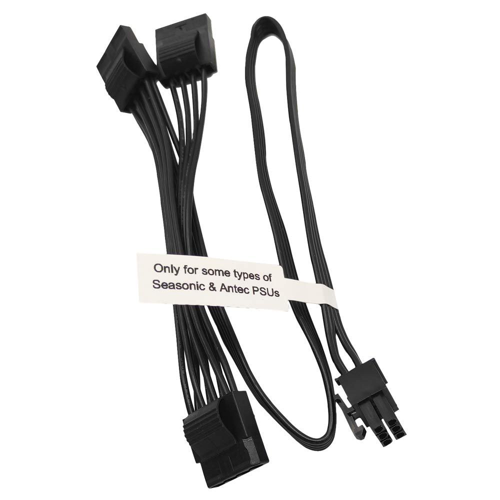

@RazOr #2Low So ähnlich habe ich es auch mit meinem Modularen Kabel vom Seasonic gemacht. Einen Pinout wirst du schon finden, oder halt messen damit du die Pins für 12 und 5V hast. Wenn das bei dir später eh unter der Blende vom Mora verschwindet würde ich nur gut abisolieren, dann kann das schon etwas "gebastelt" sein ;)

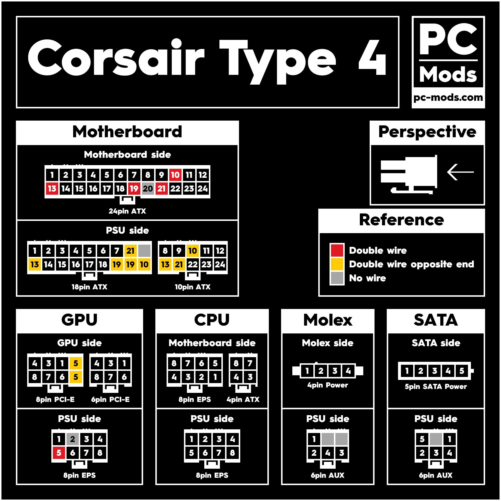

@RazOr #2Low
Du benötigst ein Stromkabel für Corsair-Netzteile mit nur einem gewinkelten Molex-Stecker am Ende? Welche Länge soll das Kabel haben? Ich habe aktuell kein Corsair Netzteil hier. Kannst Du mir ein Detail-Foto vom 6pin Stecker machen, der ins Netzteil muss (ich muss schauen, ob das ein ATX 6pin oder PCIe 6pin ist). Dann könnte ich Dir ein Kabel fertigen gegen Aufwandspauschale und Versandkosten.
PSU_Pinout_Voltage_-_Corsair_Type_4.png.23651c083e7ed375fd546d3e77a4d259.pngwsjscqts7sa41.jpg
Gerne! Ich schicke dir die Infos sobald ich zuhause bin. Bin mir ziemlich sicher, dass es atx 6 pin ist und nicht pci e. Aber das prüfe ich. Ich würde jetzt mal schätzen 5 Meter? Vllt mehr, falls umsetzbar.
Mehr Länge erreiche ich ja vorerst mit der usb Verlängerung auf die Methode von @Youngtimer auch nicht und beides muss vom pc oben runter zum mora.

@RazOr #2Low Du willst von deinem Corsair den "Molex PSU Side 6pin AUX" bis zum Molex unten am Octo verlägern. Dafür brauchst du auch nur vier Adern. Wichtig ist halt 12 und 5 Volt. Ich hab das mit einem 5-Adrigen Stromkabel gemacht das ich noch hatte. Alles keine Hexerei.
ein Foto vom SF750... da kann ich den richtigen Stecker raussuchen.
Sollen die Adern vom Stecker über die PWM-Anschlüsse (im Foto nach rechts) abgehen oder zur freien Seite (im Foto nach links).
Ich hab den octo noch nicht provisorisch auf die Seite bzw unter die Blende vom mora gelegt. Muss ich erst machen. Rein logisch würde ich gern nach rechts über die Platine, dann kann ich alles zusammen weg führen. Aber Ich weiß halt nicht ob das von den Kabeldurchmessern her passt. Wie dick wird denn dein Kabel sein? Und was soll es kosten? Gern auch per pm und Dankeschön an dich schon mal. Wichtig ist erstmal abgewinkelt damit die Blende von der Höhe passt.
Ich bin so unentschlossen ob ich die CPC ns6 erstmalig nehmen soll, wieder Koolance oder ganz was anderes zum Schnelltrennen. Schlauch wird EPDM. Dann brauch ich nur noch so einen dreifach Würfel und nen Hahn, dann kann ich den pc auf Wasser umbauen. Da freue ich mich schon drauf, aber da komme ich wohl erst zu, wenn unser dachbfertig ist und das Gerüst drum herum wieder abgebaut.
Ich hab den Octo auch ohne gewinkelten Molex und mit 6 belegten 4Pin-Anschlüssen unter die Mora-Blende vom 420er bekommen…
