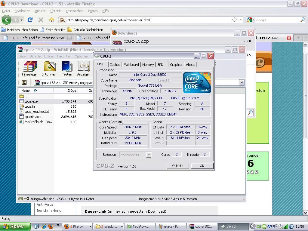

hm, das kann sicher vieles sein.
was mir an den screenshots auffällt:
warum steht die cpu auf multi 9 bei 3ghz? warum nur knapp über 1v spannung?

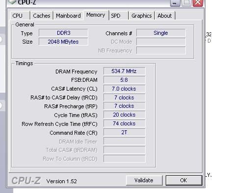

warum steht der ram auf singlechannel?
die fehlerbeschreibung deutet zwar nicht unbedingt auf die cpu, aber das wären schon mal dinge, die mir spanisch vorkommen.
teste mal einen small durchlauf mit prime, überprüfe im bios die einstellungen bzgl. cpu und schau nach, ob die rams in den richtigen bänken stecken.
Hi,
danke für deine rasche Antwort.
Sorry, der RAM steht auf Dualchannel, dieses Bild ist entstanden als ich nur 1 Riegel stecken hatte.
Öhhhm, was genau wären hier denn die "Normalwerte" - das sind die standard Biossettings von dem Board.
Hab diesen Green-Power-Genie von MSI zwischen Board und NT geschaltet, der dient doch aber eig. nur zur Überwachung und fuscht nicht an den Spannungen rum, oder?
keine ahnung über das green power genie. hatte nur nen p45 neo2 von msi, und das hatte sowat nicht.
was aber sehr wohl an den spannungen rumfuhrwerkt, ist das green power center, was mit dem dualcore center von msi zusammenarbeitet.
wegen dem cpu-z sshot:
jede cpu braucht unterschiedlich hohe vcore, aber 1.072 ist für 3ghz auffällig wenig. mein 8400er z.b. hat standardmäßig 1,25v, was schon arg hoch ist, aber normalerweise liegen an den cpus 1,15-1,2v an.
und der 8500er hat 3,16ghz (333x9,5) wie du selbst schreibst und folglich stimmt da schon mal was nicht, denn selbst wenn EIST bzw C1E im bios aktiviert ist, wäre es mir neu, wenn das 1. um halbe multis senkt und 2. zwischenstufen kennt.
geh mal ins bios, und schalte EIST und C1E ggf. ab und starte den rechner, mach nen cpu-z sshot und poste ihn. am besten auch noch einen coretemp sshot, denn da ist auch die VID aufgeführt.

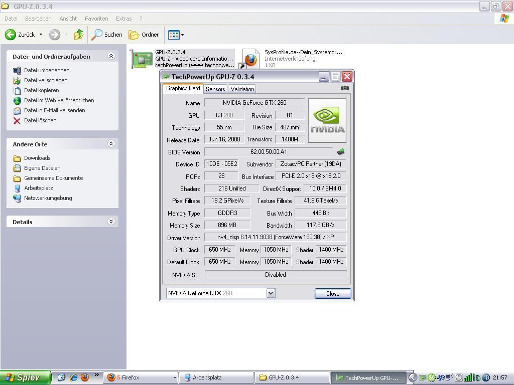

anyway..konzentrier dich noch mal auf die graka und überprüf mit rivatuner die temps der spawas und probier mal das spielen mit 100% lüftergeschwindigkeit. (vorsicht ohrenstöpsel bereitlegen :fresse:)

Du hast mit Furmark getestet und der Test ist durch gegangen somit ist dir GraKa nicht defekt!
Hast du auch mal den Burntest mit Furmark gemacht und die Temperaturen der Graka überwacht?
Nimm dafür die neuste Version von GPU-z.
Fumark geht "durch"? Habs halt immer 10 Minuten laufen lassen und danach beendet, hat der Test ne bestimmte dauer?
Hab Fumark bisher nur in Kombo mit Prime getestet.
Graka bekommt mit Fumark um die 88° - sollte i.O. sein oder?
