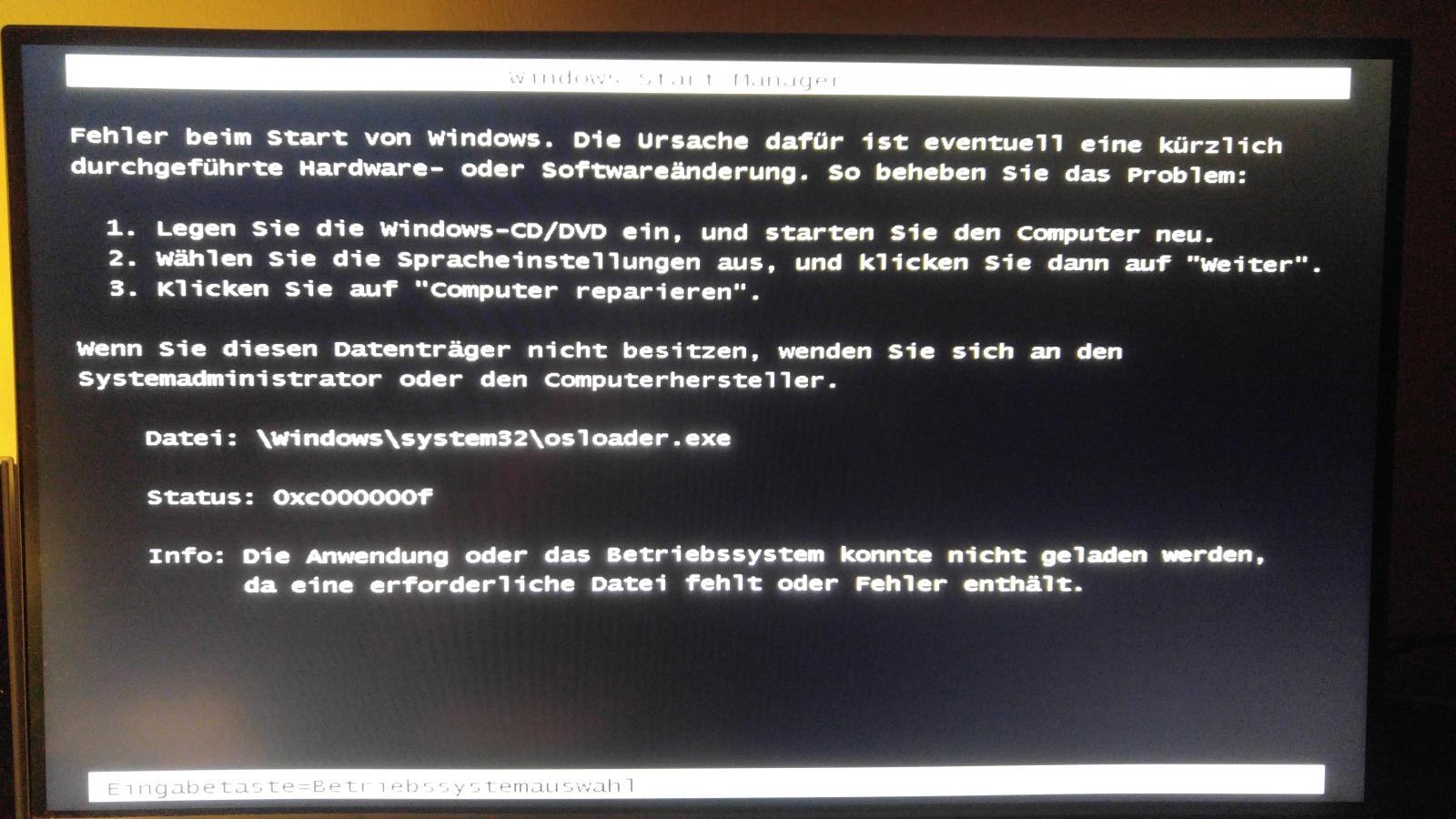

folgendes Problem: Seit kurzem bootet mein PC nicht mehr richtig. Andauernd kommt diese Meldung 20180422_215216.jpg
Nach Entertaste drücken kann ich auswählen zwischen "Windows 10" oder "Windows 10 Fast Mode". Er bootet dann nur normal wenn ich das normale Win 10 auswähle. ICh habe NICHTS an der Hardware geändert oder sonstiges an Windows gemacht. Es kam von einem Tag auf den anderen. Win CD hab ich nicht. Habe es mit einem Boot USB Stick versucht das Win 10 zu reparieren finde die Funktion aber nicht. Datenträgerreperatur wurde von Windows auch schon mehrmals vor dem Starten durchgeführt ohne Erfolg.
Kennt jemand das Problem? Ich habe wirklich keine Lust auf eine neuinstallation.
Danke für jede Hilfe

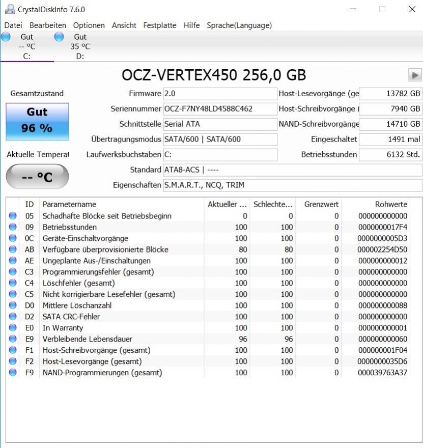

KANN natürlich auch sein, dass dein Datenträger gerade sein Leben vollends aushaucht, dann hoffe ich, du hast von allen Wichtigen ein Backup... aber dann hilft auch keine frische Neuinstallation...
Unbenannt.jpg Das ist meine SSD wo Win10 Installiert ist.
Bin da nicht so der Experte. Vielleicht hast Du Glück, und Holt schaut hier mal rein (für mich sieht das völlig ok aus).
