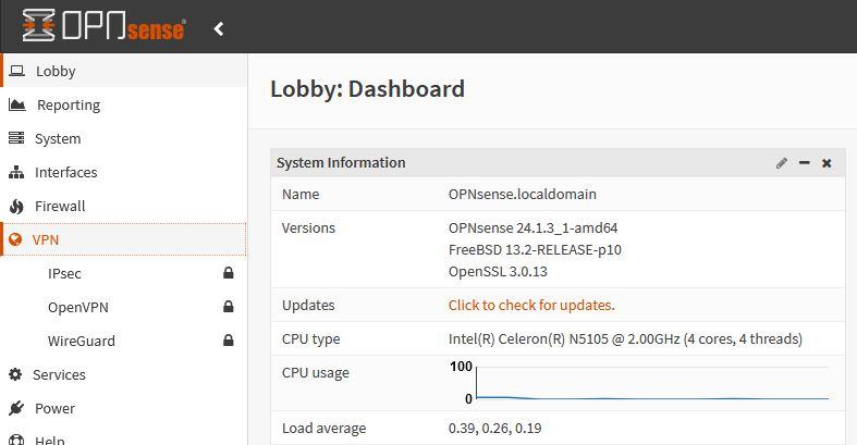

Ein VPN Server ist in OPNsense eingebaut, nennt sich "Wireguard".
Und ja, wenn man schon eine Firewall mit entsprechenden Features verwendet, macht es natürlich Sinn, für die VPN-Clients erstens ein eigens Netz anzulegen und dann Regeln zu definieren, mit wem die jeweiligen Clients kommunzieren dürfen.
Wireguard ist nicht per default da - default wäre OpenVPN und IPSec. Aber ja: Wireguard ist die bessere Variante :)

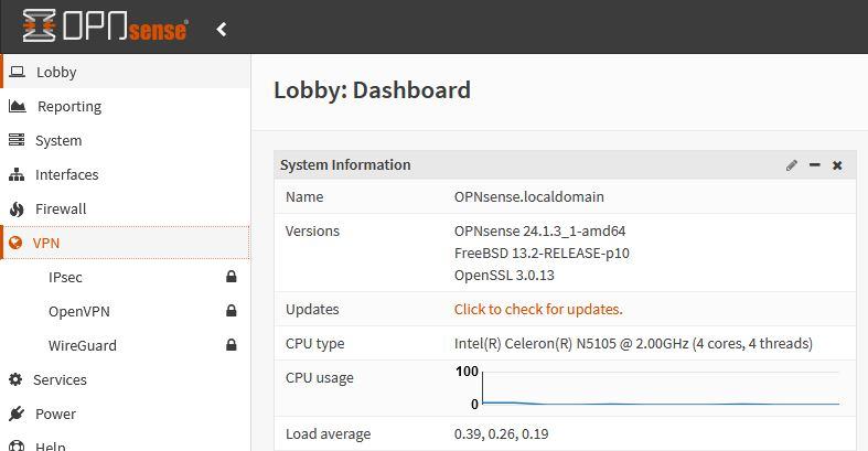

In der aktuellen Version 24.1 - und *möglicherweise auch 23.x ist Wireguard drin, ohne das es erst nach installiert werden muss:
@Hexcode
So ist es: ich musste meine installierten Wireguard Plugins nach der 24.X Migration wieder rauswerfen aus der Config, da sie nun nicht mehr existieren.

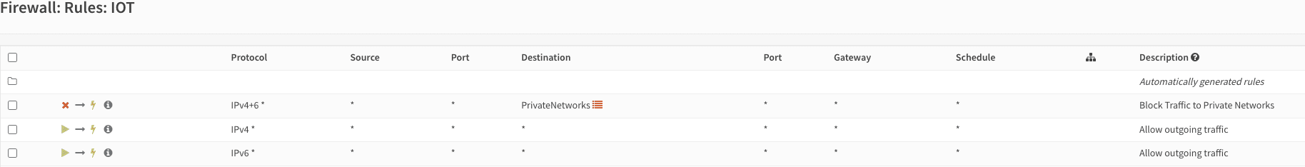

Ich würde darüber nachdenken für dein IoT VLAN den Zugriff auf die anderen Netze zu blockieren entweder über einen Alias für alle privaten Netze in einer Block Regel oder eine Block Regel pro Netz.
Genauso könntest du Traffic nach außen blockieren - allerdings ist für mich genau das der Gamechanger: Mein IoT Gerät darf und kann sich Updates downloaden und von mir aus auch irgendeinen Cloud Kram machen, aber nicht in meine privaten Netze eindringen. Ich hätte keine Lust Firmware Updates über Workarounds zu machen wie früher per USB Stick am Gerät - abgesehen davon, dass meine Schaltaktoren nur noch Bluetooth und WLAN können 🤷‍♂️ . Bei Überwachungskameras wäre es bei mir ein Sonderfall - die würden in ein Offlinenetz kommen und irgendwo auf einem lokalen NAS Daten ablegen und nur mal für ein Update kurzzeitig online genommen werden, falls notwendig.
Aber so wie du die Fragen stellst, würde ich erst einmal Firewall Grundlagen empfehlen. Im Extremfall, den du beschrieben hast, kannst du auch sämtlichen Outgoing Traffic deines VLAN in alle Netze blocken. Aber erst einmal überlegen, was du wirklich möchtest und danach erst wie die Regeln und deren richtige Reihenfolge aussehen könnten.
Das sind z.B. meine 3 Regeln im IoT VLAN. Aufgesplittet nach ipv4 und ipv6, weil ich ab und an mit den Gateways und Loadbalancing herumspiele, da mein LTE Zweitwan kein IPv6 kann.
