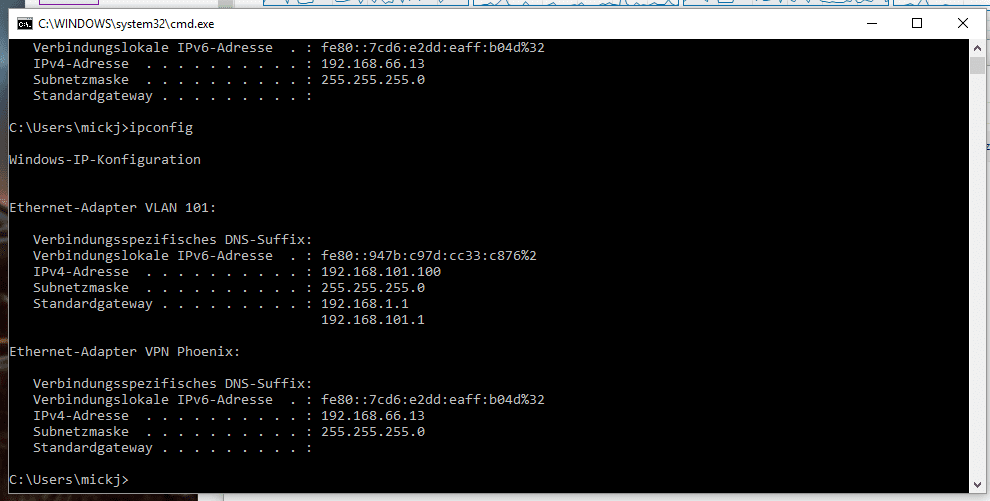

Ich kann mich sowohl von meinem LAN als auch von extern mit dem openVPN Server verbinden, die korrekten IPs werden bezogen. Nur fehlt bei den VPN Adaptern der Standard Gateway. Im normalen LAN (GREEN) der Firewall wird der Gateway bezogen. Ping zwischen den Clients klappt auch.
Ich bin schon seit 2h am suchen, wie ich den Gateway denn für die Verbindung eingerichtet bekomme. Ich finde weder unter den openVPN- noch unter den DHCP Einstellungen vom gebridgeten Interface eine Option dazu.
Dass der Gateway nicht eingetragen würde, wäre mir sogar sympatisch, da so die Clients keinen Internet Traffic machen können, ohne dass ich das separat beregeln muss. Nur ist es so, dass der Spiele Client halt keine offenen Server im LAN findet, was ich auf den fehlenden Gateway zurück führe.

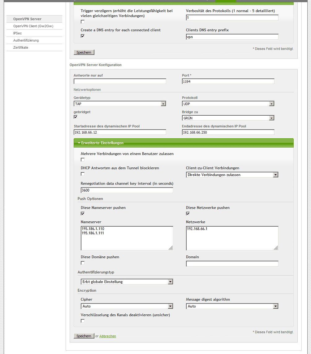

Muss mich da auch immer wieder reinfuchsen und mit der Bridge arbeite ich eh nie ;), aber müsstest Du nicht eigentlich das 195.186.1.er Netz pushen und nicht das 192.168.66.er?
Hi
Ja, Danke. Keine Ahnung für was "Netzwerke pushen" überhaupt gut ist. Ich habe da das LAN (GREEN) eingetragen, auf welches gebridged wird.
Die 195.186.1.110 und 195.186.1.111 sind einfach öffentlich erreichbare Nameserver (Bluewin). Mein WAN an dem VPN Gateway stellt die Zywall davor zur Verfügung (DMZ), und ist 192.168.200.222.
Zum Thema Bridge: ich nehme an, Du meinst damit TAP und TUN? habe ich beides probiert... Aber ich glaube, TAP wär schon was ich brauche.

Das 192.168.66.1/24 ist mein virtuelles LAN. Da sollen sich die Spieler dazu verbinden, um mit ihrem Spieleclient einen Server zu hosten, oder einem bereits bestehendem Server beizutreten. Einen Game Master Server gibt es also (bislang) nicht.

Ein Gateway ist dafür da an Adressen weiterzuleiten, die NICHT innerhalb des eigenen Netzes liegen, daran liegt es denke ich eher nicht.

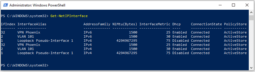

Ja danke. Das hat mich schon mal sehr viel weiter gebracht. Es lag tatsächlich nicht an dem fehlenden Gateway. Ich habe die Metrik der NIC's ein wenig angepasst, so dass die VPN Verbindung eine höhere Priorität hat. Nun sehe ich den LAN Server, und kann mich auch connecten. :hail:

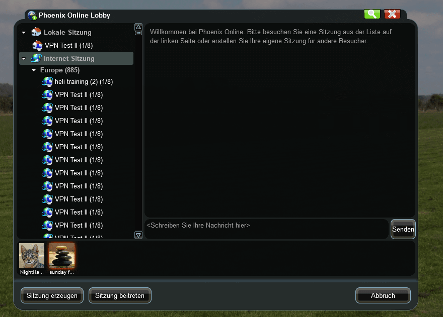

Nun habe ich noch ein Problem, obwohl es mehr ein Schönheitsfehler ist. Wenn ich ein Spiel öffne, sehen die anderen VPN Teilnehmer in der normalen öffentlichen Lobby 1000x mein Spiel, bzw. werden da unzählige Sessions nacheinander geöffnet. User, welche nicht im VPN sind, sehen das Spiel nur 1x, so wie es sein soll. Das wird wohl eben an dem Broadcast liegen, den Du angesprochen hast.
Das Spiel bietet keine Möglichkeit, explizit einen LAN Server zu hosten. Mann kann einfach einen neuen Server machen, und der wird dann unter LAN und für alle Spieler im öffentlichen Bereich angezeigt.
Vielleicht weiss einer gerade, wie ich das unterbinde?
