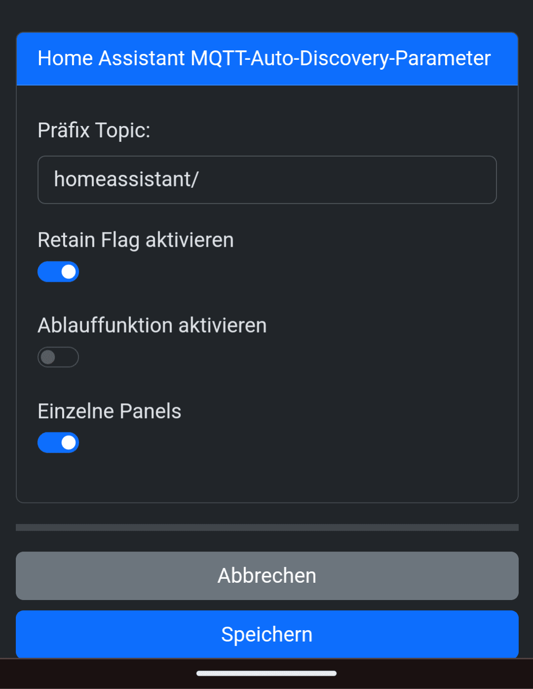

Es war bei mir tatsächlich eine Einstellungssache von der DTU! In OpenDTU in die MQTT-Settings und dort alle drei Optionen aktivieren. Habe nun nachts eine Leistung von 0Wh ;-)

Habe Mal ein Screenshot gemacht. So läuft es bei mir 👍
