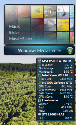

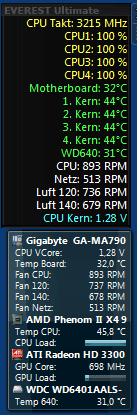

ist halt schon extrem klein @1920. hab mal das gadget von everest zum vergleich danebengestellt, welches sich bequem ablesen lässt
was ich mir auch noch wünschen würde, wäre ein einstellbarer max/min-wert für sensor x, der dann beim über/unterschreiten im gadget zb rot anfängt zu blinken, einen sound abspielt oder zb ein systemherunterfahren initieren könnte
ich weiss, ich hab viele wünsche, aber ich kann jetzt wohl schon sagen, dass dein tool das vielversprechenste monitoring-tool seit jahren werden wird :bigok: :love:
Das Everst Gadget ist aber auch breiter als 130 Pixel. Vielleicht mach ich einfach noch eine grössere Variante, und dann kann man wählen welches man will.
joar, das wäre das beste. platz ist ja genügend da. ob das dann 130 oder 160px breit ist, spielt doch keine geige...

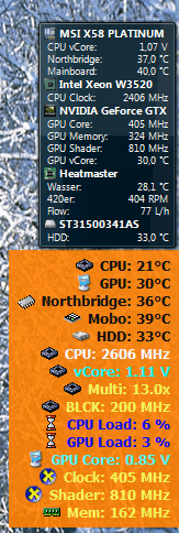

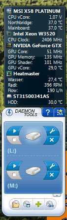

@aj69: kannst du ein Screen von deinem Gadget posten, damit ich sehe wie das vom Platz her bei dir aussieht (bzw. was abgeschnitten wird).
@anticucho: Mit 130 Pixel sind halt alle Gadgets schön gleich breit (für Leute die mehrere haben).
schon dass dameon-tools-gadget ist breiter, man muss es mit der konformität auch nicht übertreiben ;)
und schau dir das monster (original ms win7!) an, 130px sind dochn witz ;) :wink:
