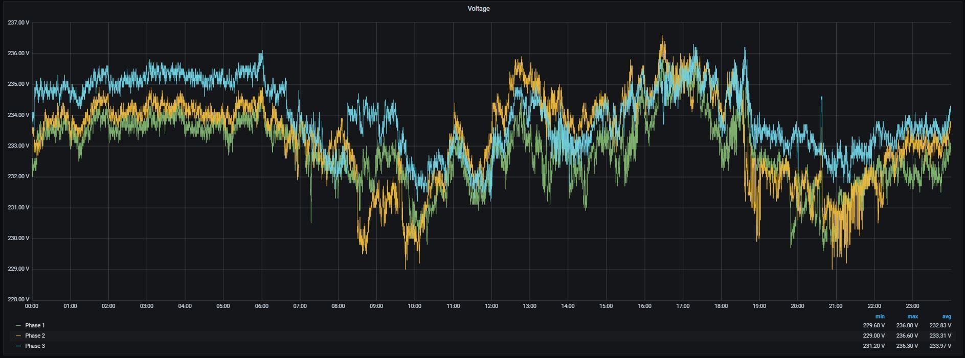

Stromqualität ist, wie schon vorher gesagt wurde eine Frage von Soannungs- und Frequenzhaltung. Alte Kabel haben da, wenn überhaupt nur Einfluss auf die Spannung. Diese wird gemessen (Frequenz auch).
Aber ehrlich gesagt, haben grosse Verbraucher (Wäremeheizung o.ä) oder eine PV-Anlage höheren Einfluss.
So sah es zB bei mir gestern aus...habe 2 Wärmepumpen, 2 E-Mobile und eine PV:
