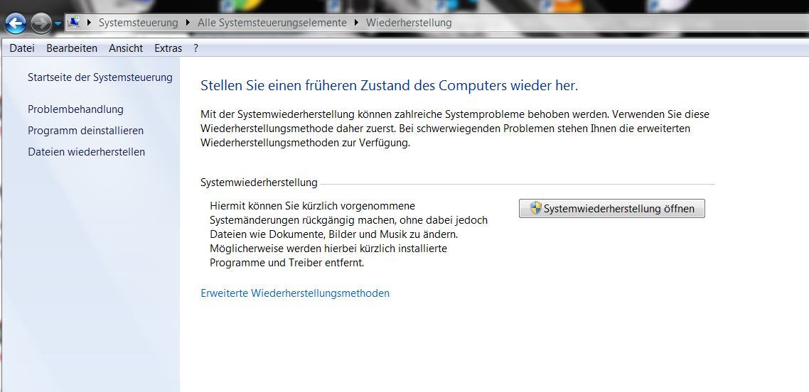

Versuch erstmal mittels Systemwiederherstellung einen Zustand vor dem Hardwarewechsel wiederherzustellen (siehst Du am Datum). Findest Du unter Sichern und Wiederherstellen in der Systemsteuerung. Viel Glück! Du hast ja Win 7, da geht das.
