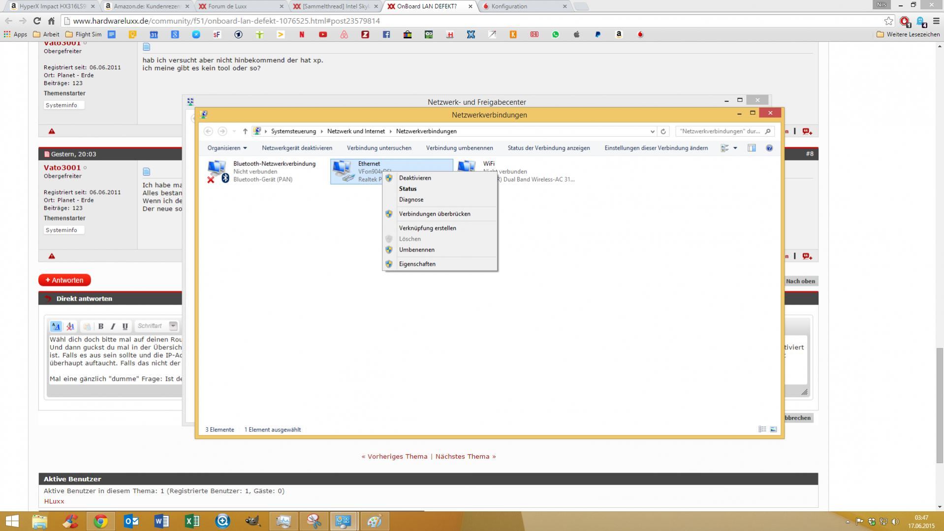

Mal eine gänzlich "dumme" Frage: Ist der Netzwerk-Adapter in der Systemsteuerung aktiviert?
Der neue Router ist da , aber es bleibt beim alten.
Das mit dem Verbinden klappt nicht weil ''Ein Netzwerkkabel ist nicht ordnungsgemäß angeschlossen oder möglicherweise fehlerhaft''
Und ja Der Netzwerk-Adapter ist aktiviert.
