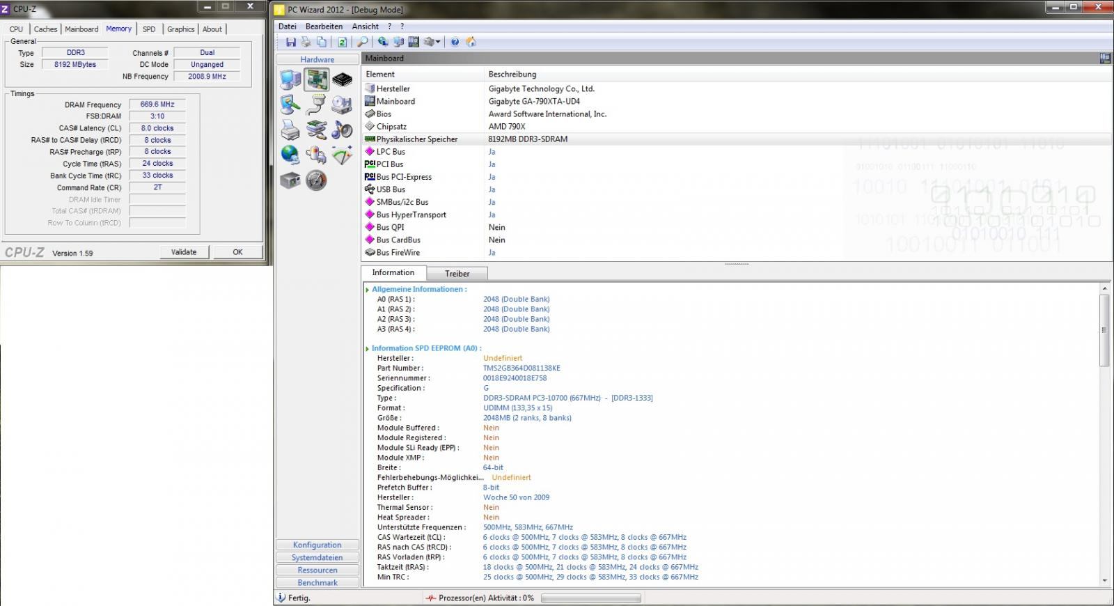

Ram: DDR3-SDRAM PC3-10700
Tja, ob dein Ram richtig eingestellt ist kann ich dir nicht sagen,
Hersteller, Internet, oder auf den Ram schauen.
Meiner ist anders eingestellt aber ich habe Team Group Elite.
Warum nicht? :hmm:
In dem Sceenshot oben sieht du doch dass die Timings stimmen.
Generell würde ich das Problem aber auch den RAM Einstellungen suchen. Wenn es allerdings plötzlich von heute auf morgen aufgetreten ist, ohne das etwas verändert wurde, wird das auch nicht helfen.

Warum nicht? :hmm:
Aber @ Kaltblut sieht ja mehr in dem Screen, eventuell kann er dir sagen wo, wie und was du im Bios für Einstellungen testen kannst.
Und mir kann er erklären warum meine Timings ganz anders sind.
Wie gesagt stimmen die Einstellungen (siehe Screenshot Post #3).
Deinen RAM kenne ich nicht, aber Teamgroup hat ja nicht nur ein RAM-Modell im Angebot.
