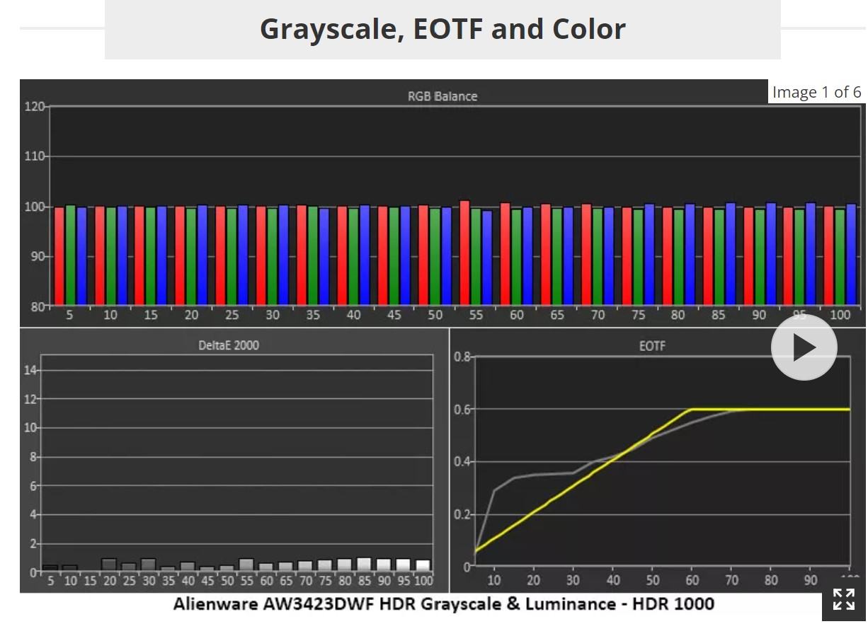

Hier eine Zusammenfassung der HDR Probleme beim DWF.
HDR ist leider gelinde gesagt falsch auf dem Alienware DWF. Die EOTF Kurve in HDR1000 ist stark off, schwarz wird da zu grau bzw. die Helligkeit ist falsch im HDR 1000 Mode (im HDR 400 Mode des Monitors sind die Probleme geringer). Nvidia hat beim DW dafür gesorgt, dass die HDR Darstellung sehr gut ist (ich wusste davor auch nicht, dass ihre "G-Sync Ultimate" Vorgaben dermaßen weitreichend sind), beim DWF muss sich Dell selbst darum kümmern und daher hat man starke Einbußen bei der HDR Bildqualität:
The Alienware AW3423DWF is a 34-inch 21:9 QD-OLED gaming monitor with 3440x1440 resolution, 1800R curvature, HDR 1000, extended color, Adaptive-Sync, 165 Hz and infinite contrast.
HDR 1000 will get you the bright peaks, but its low and mid-tone areas are too light. If you only view bright content, that’s fine, but the presentation is mostly a murky gray in darker scenes. The EOTF tracking result supports this. Between zero and 40%, it’s well above the reference line. In True Black mode, it’s nearly perfect. In either case, the tone-map transition point is at 60%.
Mehr dazu in diesem Video (es startet ab Minute 5:30):
Daher ist der DW immernoch der Monitor mit der besten HDR Bildqualität auf dem Markt.
