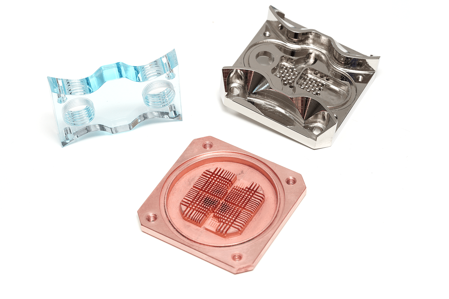

Ich weiß nicht ob die da was verändert haben. Aber es gibt fürs Aquaduct auch klare und bläuliche Plexideckel. Die originalen Plexiteile sind alle ein bisschen blauer. Muss mal schauen, ob ich am Wochenende Zeit für den da Bilder von zu machen.

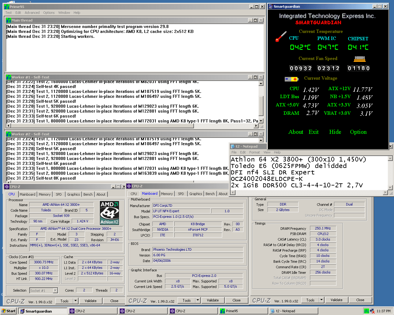

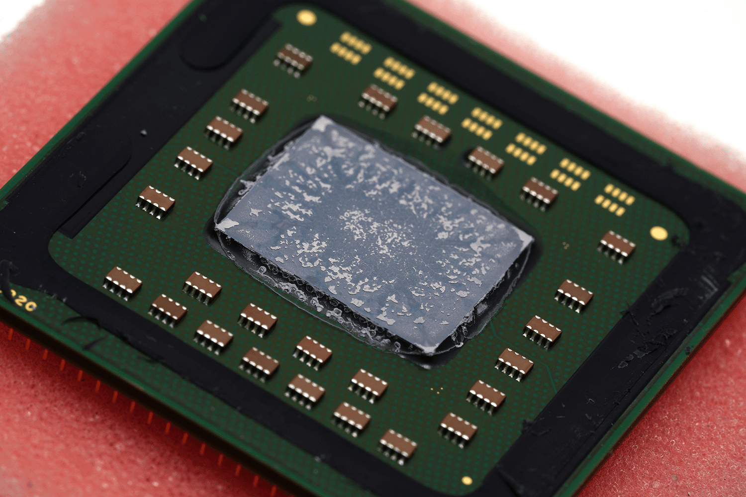

Eigentlich auch was für den A64-Thread, die Nackedei Bilder (achtung, Silizium Pr0n incoming), passen aber auch hier in etwas größere Runde.
Aus einem Sack voll Toledos, konnte ich mal wieder eine A64 X2 3GHz-CPU ziehen: Ein 0625FPMW ist jedenfalls nur ne Woche neben dem bekannten 0626FPMW KAB1E 4000+ - beste Voraussetzungen quasi :fresse2: )
Wenn der Chip vielversprechend ist, geht es bei mir immer ganz schnell zum Henker - ab mit dem Kopf!
An meinen besten Chip, kommt er allerdings bei weitem nicht ran (, der läuft die 300×10 bereits bei 1,325V Bios, 1,296V CPU-Z).

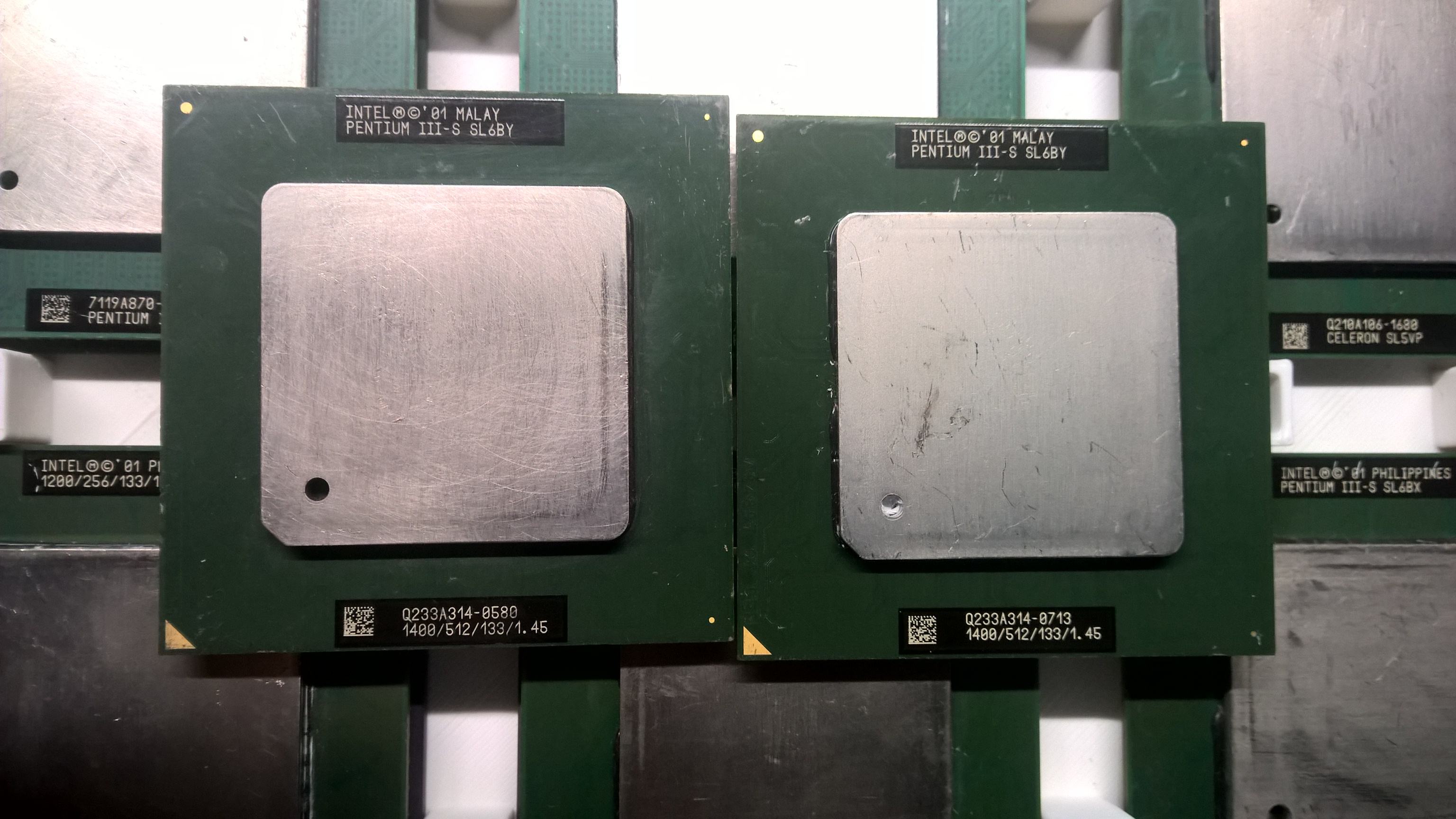

Ich hatte ja schon eine Zeit lang 2 Pentium 3 1400er im neueren SL6BY-Kleid, aber im letzten Konvolut lag einer bei, der mit einem von den beiden womöglich auf demselben Wafer geboren wurde.
Da ich aber nur Platz für 2 hatte, hab ich mal probiert, welcher Prozessor mit wieviel FSB ohne Spannungserhöhung noch durch memtest rennt. Glücklicherweise kamen die beiden "Zwillinge" bei 165 bzw. 170MHz raus, während der andere schon bei 155MHz einknickte.

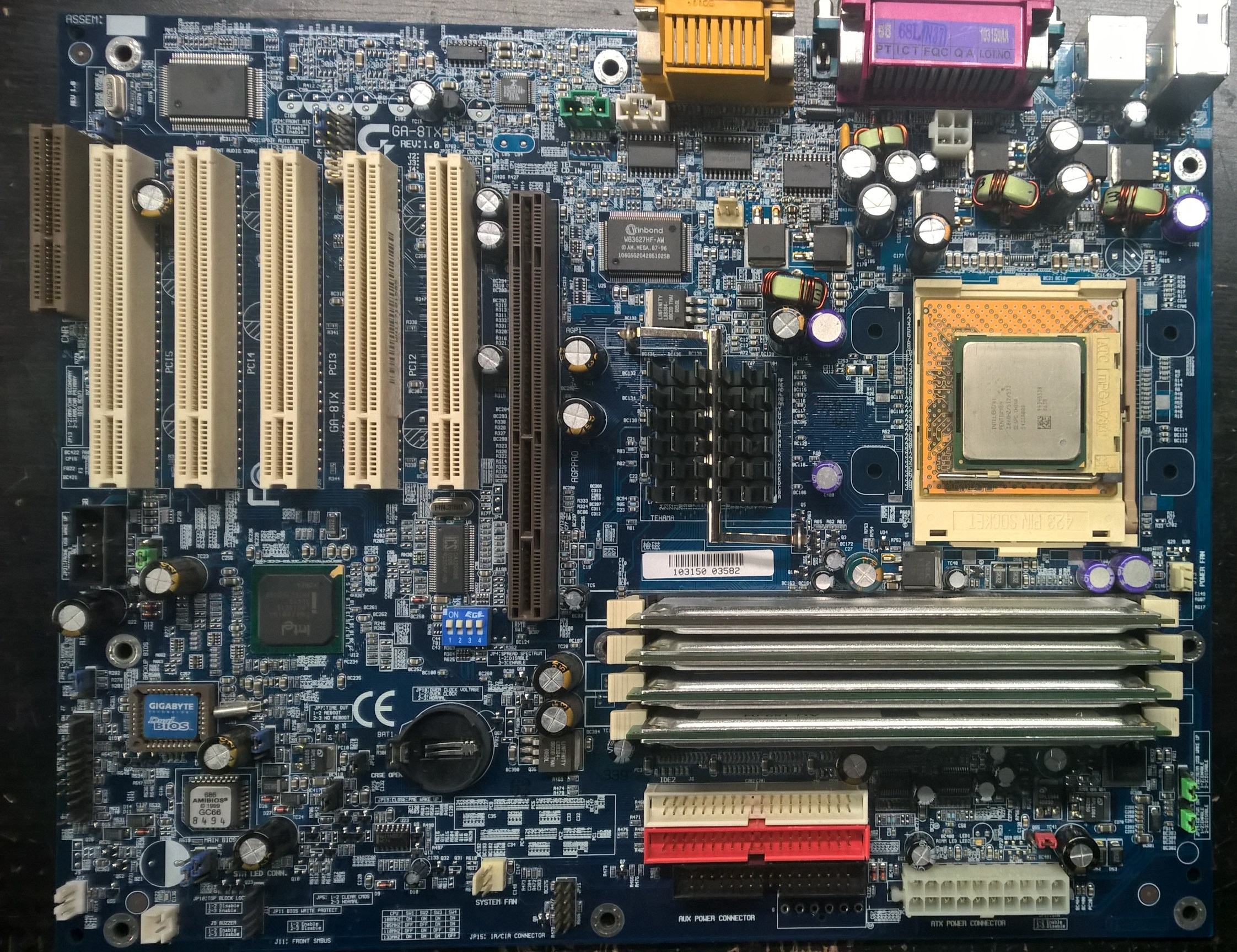

Das einzige was ich noch nicht habe, ist ein Dual-Tualatin-fähiges Board. :fresse:

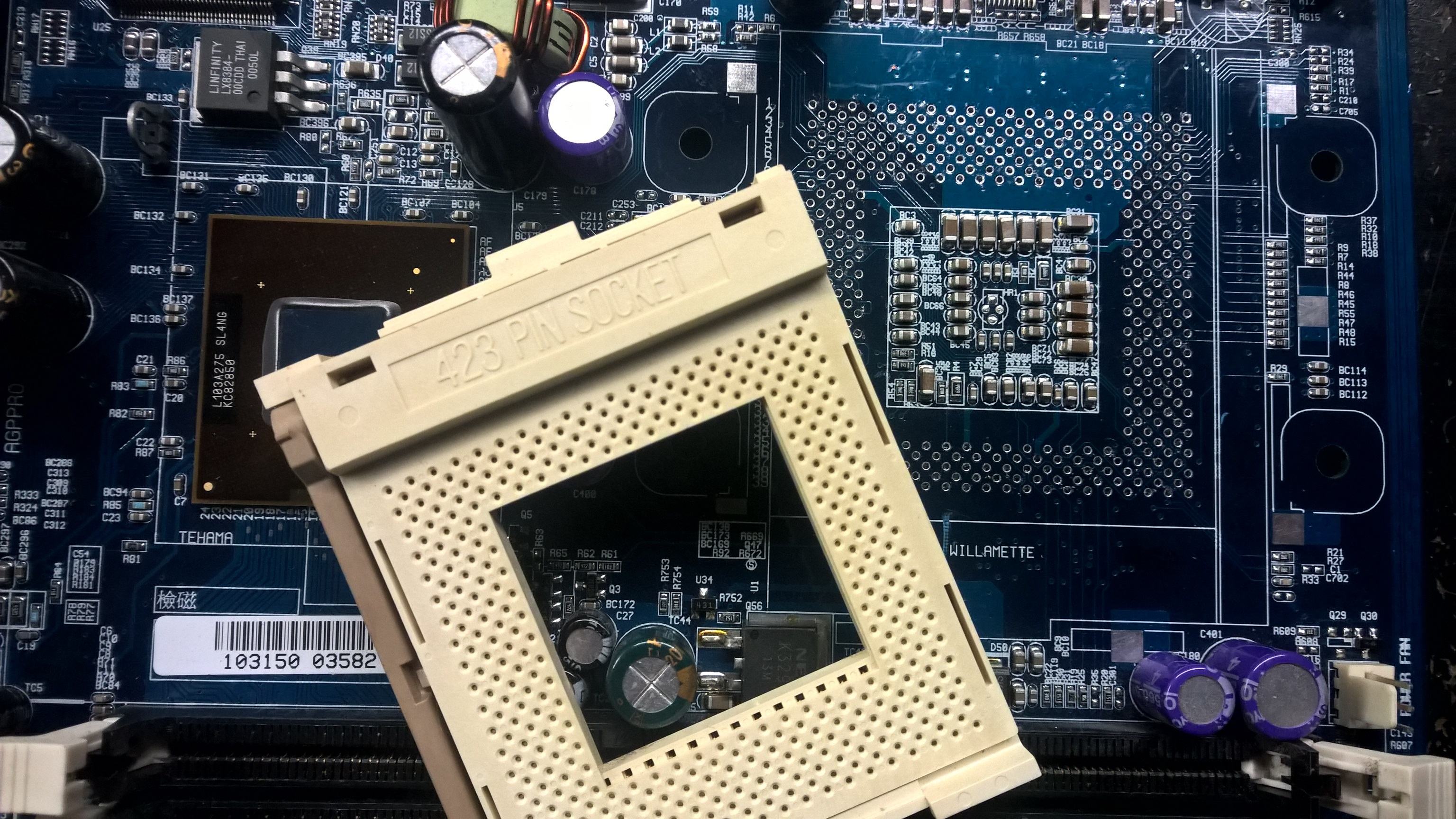

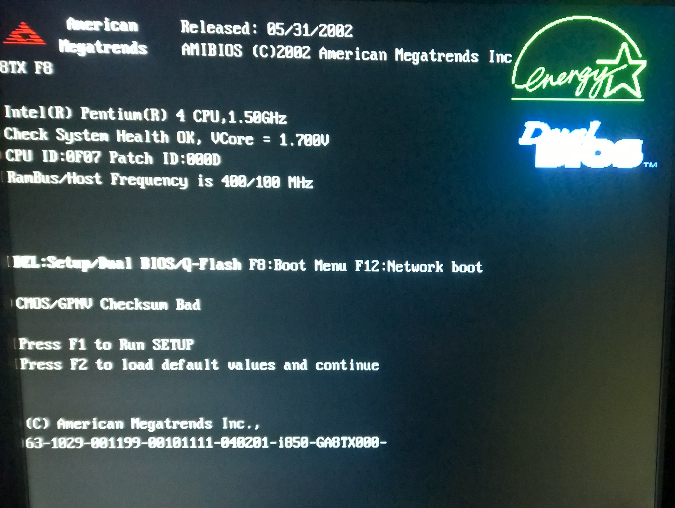

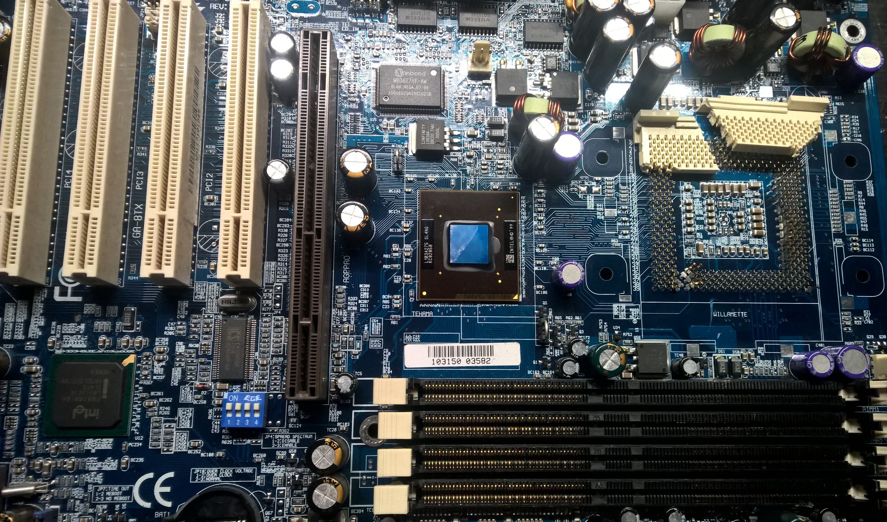

Gigabyte GA-8TX
War ein Konvolutfund, bei dem der Vorbesitzer etwas ungeduldig beim CPU rausnehmen war. :fresse:
Dann war das eben heut mal mein Tagewerk. So eine Vorheizplatte und der Heißluftföhn sind schon was feines. Gerade beim Absaugen der Lötlöcher konnte ich die Entlötstation im Staubsaugermodus betreiben, statt jedes einzelne Loch auszusaugen. :bigok:
Ein Ersatzsockel fand ich zum Glück auf einem Dell OEM-Board, welches ich mir schon etwas früher beiseite gelegt hatte, da ich bis dahin kein einziges Board mit dem Sockel hatte.
Und siehe da, lebt noch: (y)
Dank Adapter fand sich auch ein 3,06er, der dann mit 2,3GHz läuft. Jetzt brauch ich nur noch passende Kühlerhalter und Kühler (Passen die Klammerkühler von 478?)

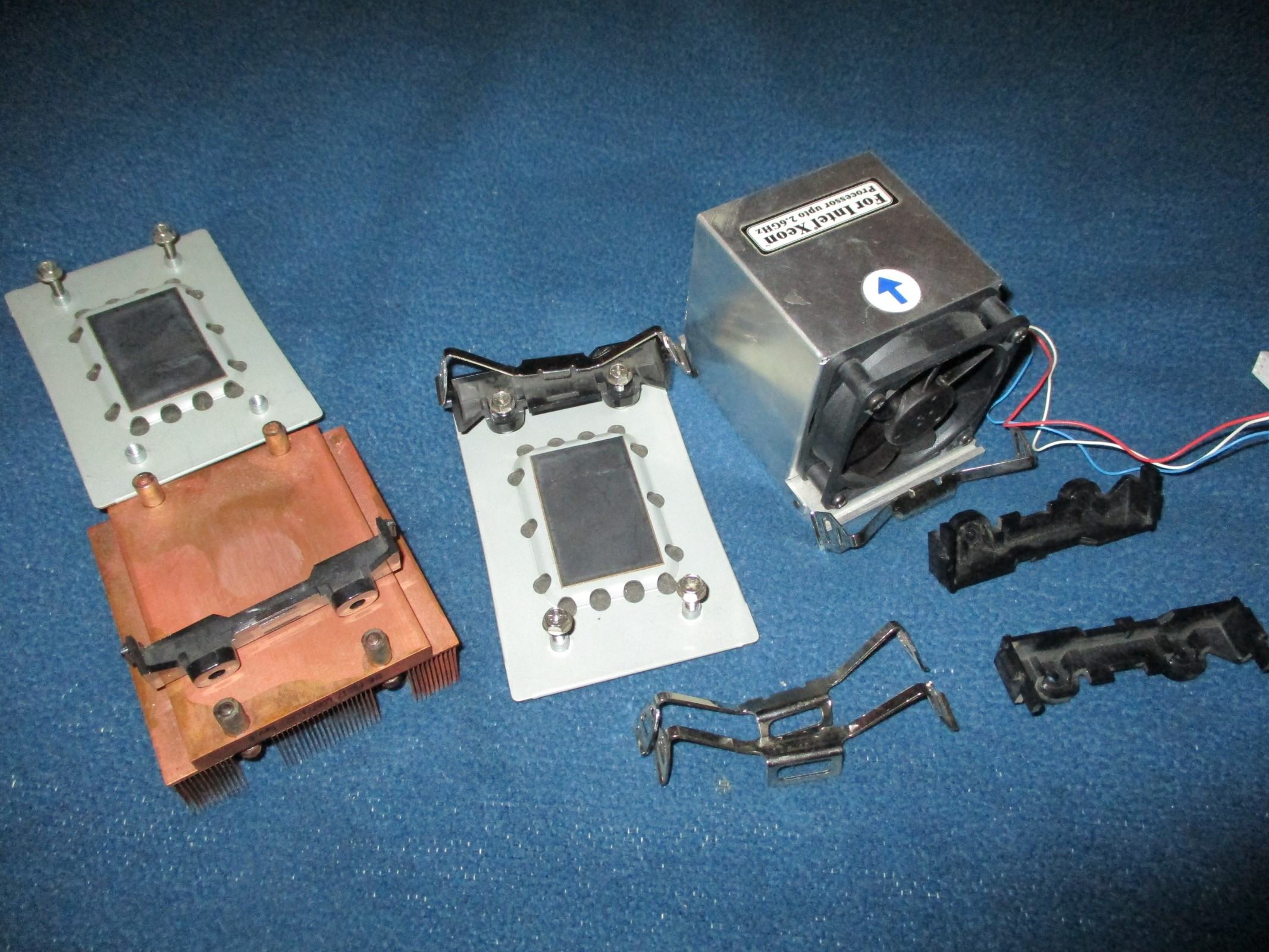

Ja Kühler - hm, Klammerkühler direkt am Sockel 423 gabs glaub ich echt nur Murks, wüsste jetzt auch keinen mehr.
Sonst sind die 4x Bohrungen halt für Plastikclips oder direct-Bolt gedacht.
Meist halt mit Backplate, geht/gibs aber auch ohne - 2x so Plastikbänke, wo man dann 2x Metalclips anbringen kann, die wiederrum diverse Kühler halten. Die Kühler haben auch alle eine extra-rille wo die Metalclips dann halten/einrasten.
Sockel 423/603/604/771 benutzen die gleichen Bohrungen. [ca 8,1cm x 3,8cm]
Der Kupferkühler aufm Bild ist ein 771, die Backplate von meinem iWill DP400 Xeon 603 und der andere weiß ich grad nicht, passt aber halt mit diesen Plastik&Metallclips auf alle diese Sockel.
Kann man also alle kreuz und queer bauen. 771 auf 423, 423 auf 604 usw.
Frage wird natürlich wegen Adapter, ob dann nicht alles n Stück höher wird.

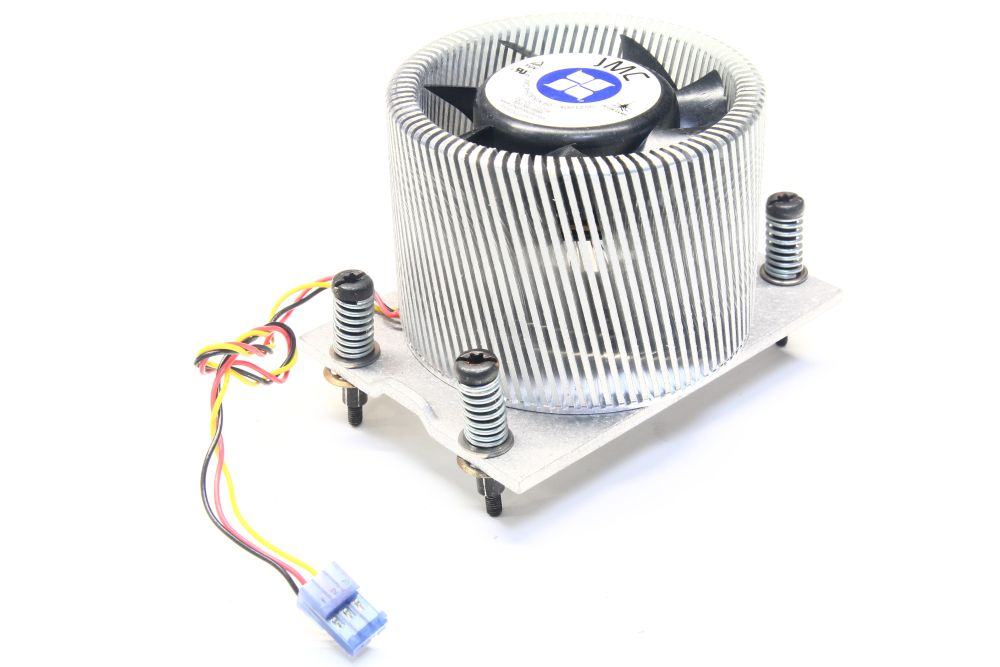

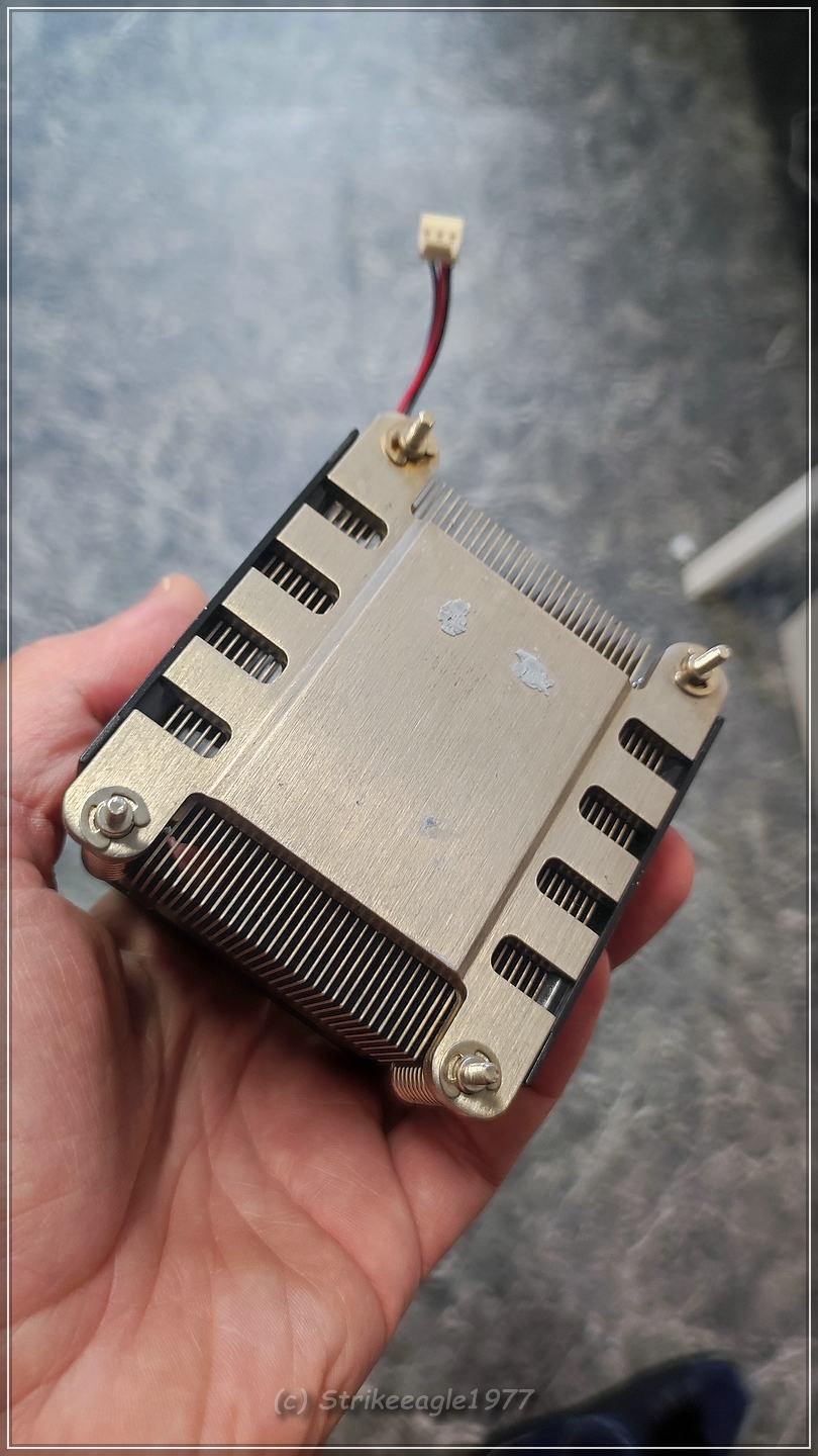

Ich habe noch irgendwo folgenden Kühler rumliegen. Der müsste auf das 603er Lochmaß passen und dann folglich auch auf dein 423er Board. Ich suche den gerne raus und messe mal, falls das interessant ist. Vorteil wäre, dass du einfach die Schrauben verlängern kannst und gut ist. Backplate habe ich aber glaube nicht mehr dazu, weil die fest am (Server-)board war.
Beispielbild:
Beispielbild:

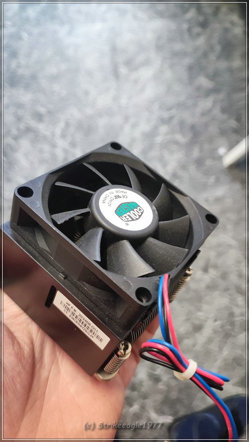

Dito, war im Paket von Hassferder dabei, aber auch hier ohne Backplate ...
Foto + Lochmaße folgen.
ca 60 x 77mm Lochmaß, aber irgendetwas in mir sagt, dass es nicht 604/ 771 sein kann, kA
HP OEM Lüfter von Coolermaster

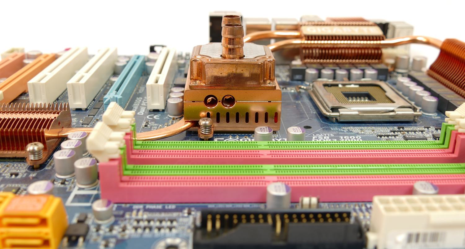

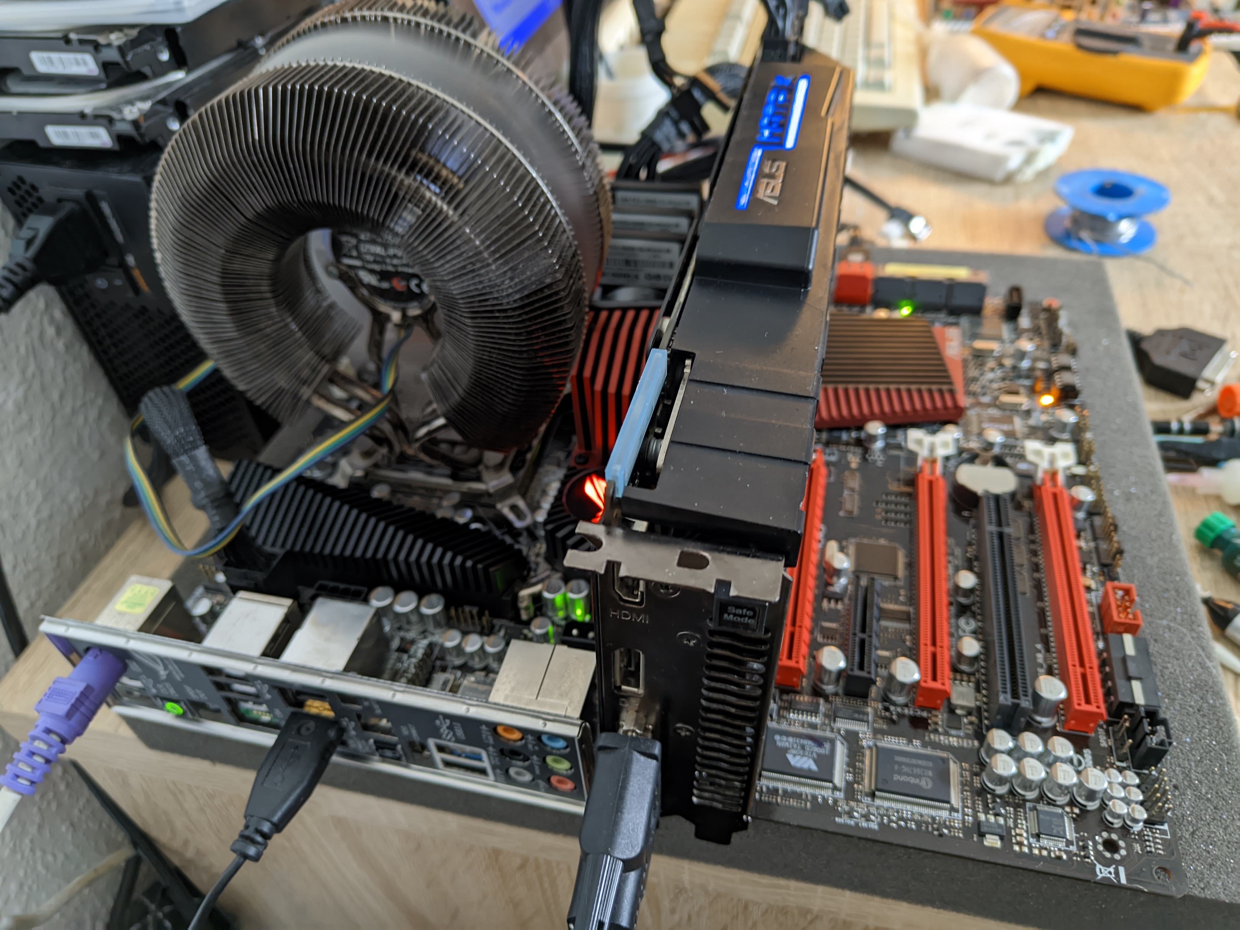

Mal wieder ein bisschen auf Sockel 775 unterwegs gewesen und dafür das P5Q Premium rausgezogen. Das lag hier auch schon eine ganze Zeit als NOS.
Faszinierend wie man damals auf dem Phase-Count rumgeritten ist. Die "echten" 16 Phasen findet sich werbewirksam gleich 4 mal auf dem Mainboardkarton. Eindeutig die Over-clocker choice ~~!!! :haha:
Aber auch darüber hinaus ein Board der Superlativen auf Basis P45...
Hatte damals das P5Q Deluxe, absolut geile P45 Platine. Die Spawa Kühler sind auch heute noch besser, als bei so manchen aktuellen Boards :fresse:

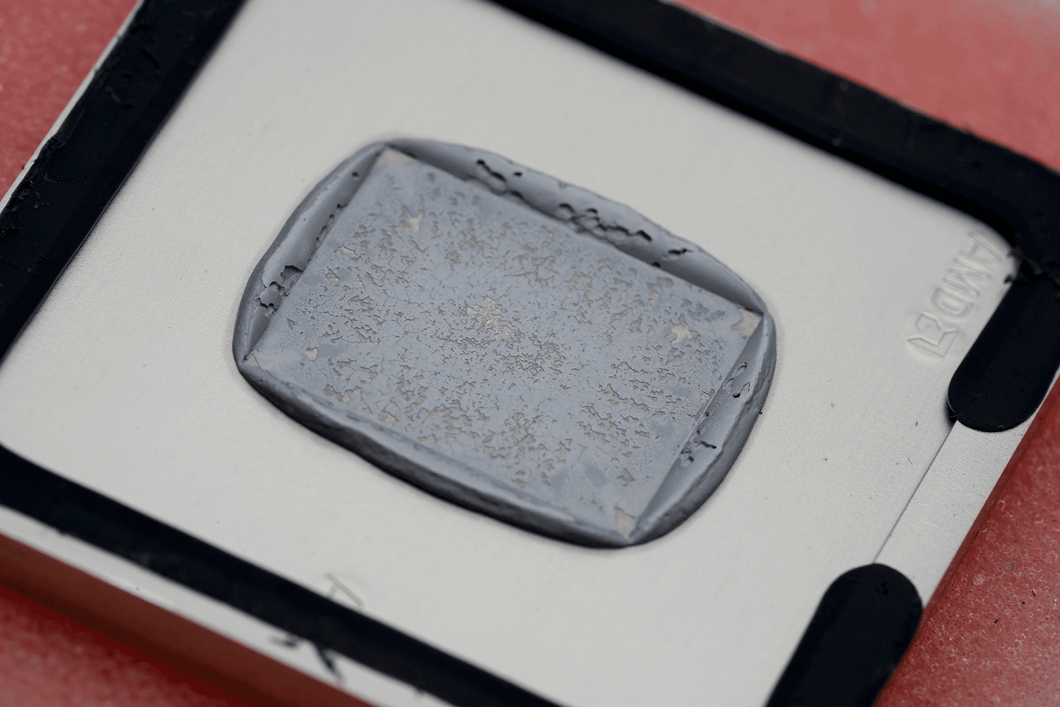

Übrigens wieder das übliche Problem mit der WLP - 80° im BIOS:
Ich muss mir echt angewöhnen, bei Boards aus der Zeit erstmal nen Health Check zu machen, so wie bei Grakas auch. Hab die bisher einfach immer in Betrieb genommen.
Habe bei einem FUJI Esprimo Mobile V5535 CPU getauscht - ich musste mit einer Rasierklinge die total eingetrocknete WLP runter kratzen

@Masterchief79 - Ich nehm das meiste auch immer erstmal so in Betrieb, aber nur langsam, vorsichtig und guck auf C° - denn alles ab teilweise 7,8 Jahre ist die WLP eigentlich schon fertig.
ab 12 Jahren ist es eigentlich immer zu erwarten - habs mir zum Glück schon angewöhnt^^
Ich wiederhols nur ungerne "Waschbenzin" - Rückstandslos löst es WLP auf :)
