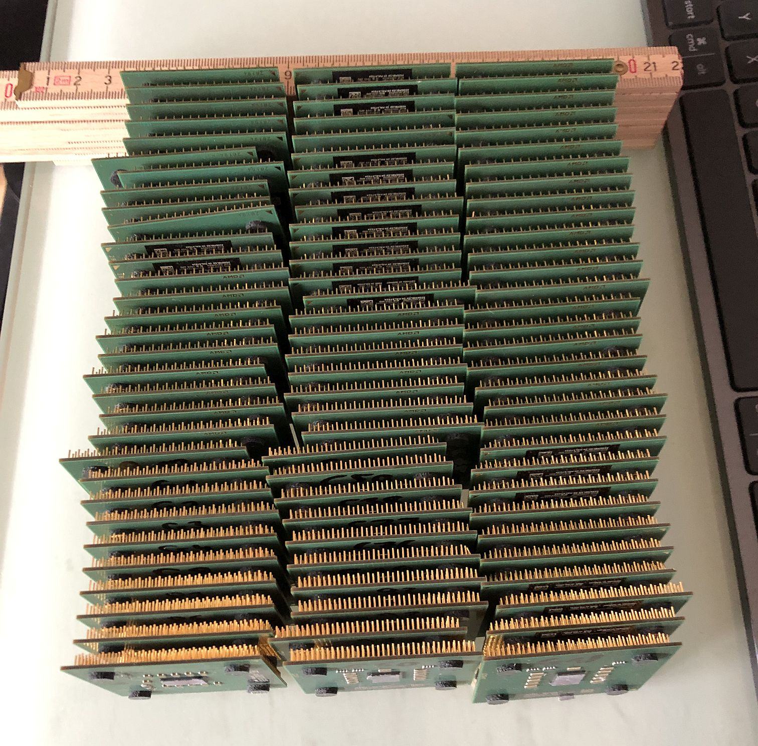

Ich glaube es eskaliert langsam etwas... "ein paar" Sockel A Cpus neu im Bestand :fresse2:
Gute Goldanlage auch. Oder ?
Und das sind nur die die Neu im Bestand sind?
Wenn du die Geode CPUs getestet hast, kannst du ja eine Takt-Verteilungskurve erstellen. :fresse::d

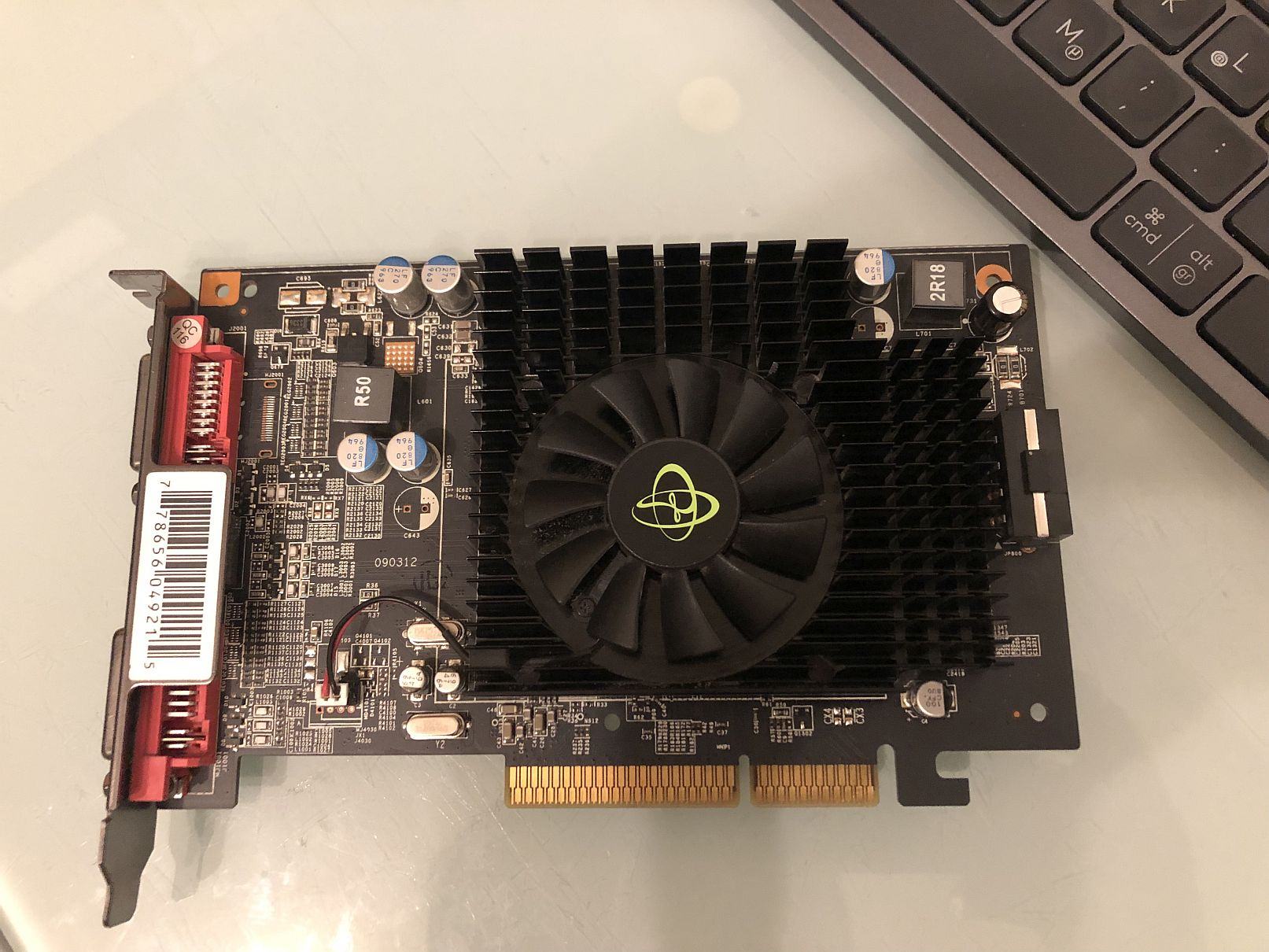

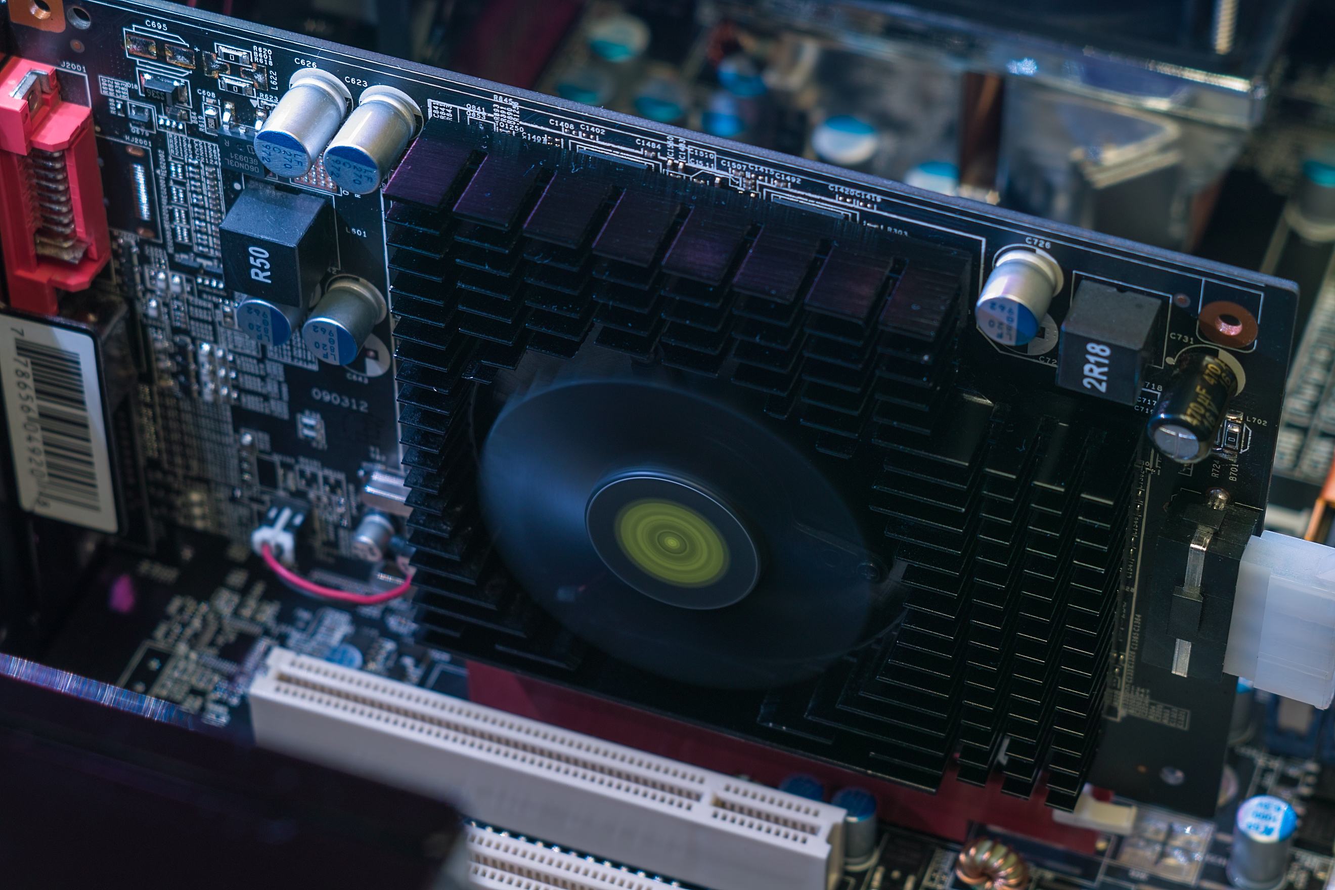

Ich habe seit ein paar Wochen eine XFX HD4650 AGP da. Falls der Verkäufer hier mit liest, nochmal vielen Dank dafür!
Ich mag die Karte, vor allem wegen der übersichtlichen Lautstärke. :d

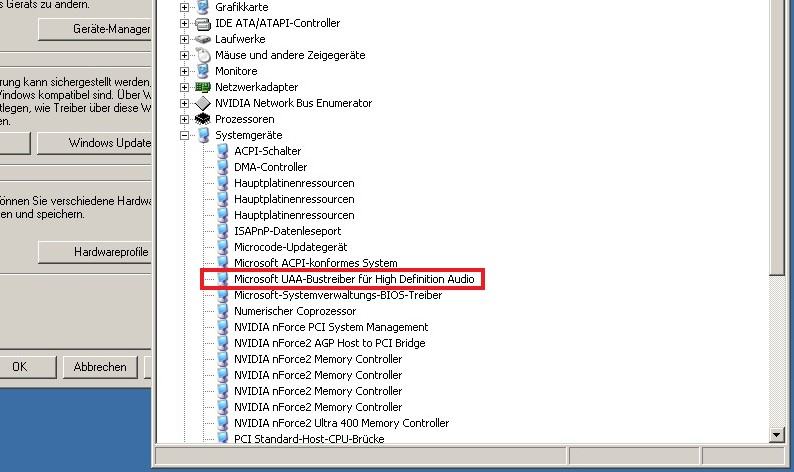

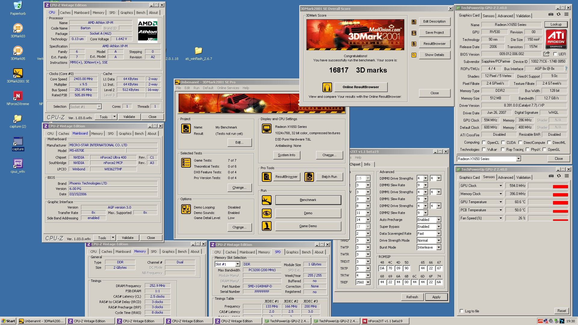

Die vernüftig ans laufen zu bekommen, war wohl nicht ganz so einfach. Ich schreibe hier meinen Lösungsansatz hin, damit es anderen helfen kann.
Zum ersten hatte ich ein Problem einen richtigen Treiber für die Karte zu finden. Die offiziellen Treiber erkennen die Karte nicht, da die AGP Versionen scheinbar eine andere ID haben als die PCIe Versionen. Man muss also nach den Catalyst Treibern mit "AGP fix" suchen. Im Internet steht, dass man auch die normalen Treiber nutzen kann, aber dafür muss man die ID der Karte in den Treibern manuell ergänzen. Ich habe hierauf verzichtet und habe die "Catalyst 12.3 AGP fix" Version installiert. Den bekannten CSA patch habe ich nicht gebraucht. Der 3D-Mark2003 lief auf Anhieb fehlerfrei durch. Ich hatte aber ein anderes Problem, dass ich vorher nie hatte. Die CPU Leistung ist mit der Karte um mindestens 40% eingebrochen. Das kann man am einfachsten mit AIDA testen. Sowohl die Datendurchsätze wie auch die Latenz bricht deutlich ein. Das kostet Leistung. Nach der Recherche im Netz bin ich dann fündig geworden:
Der Microsoft Dienst für den Audio Chip und der Audio Chip der Grafikkarte verursacht den Leistungsabfall (in Windows XP). Sobald man diesen MS Dienst und dadurch die Funktion des Audio Chips deaktiviert, ist die Leistung wieder da. Ob das an Windows XP oder an AGP liegt, weiß ich nicht. Wie auch immer, ein einfaches deaktivieren, reicht hier nicht, da nach einem bis zwei Neustarts dieser Dienst von alleine wieder aktiv ist. Ich brauche also einen workaround um das Problem zu lösen.

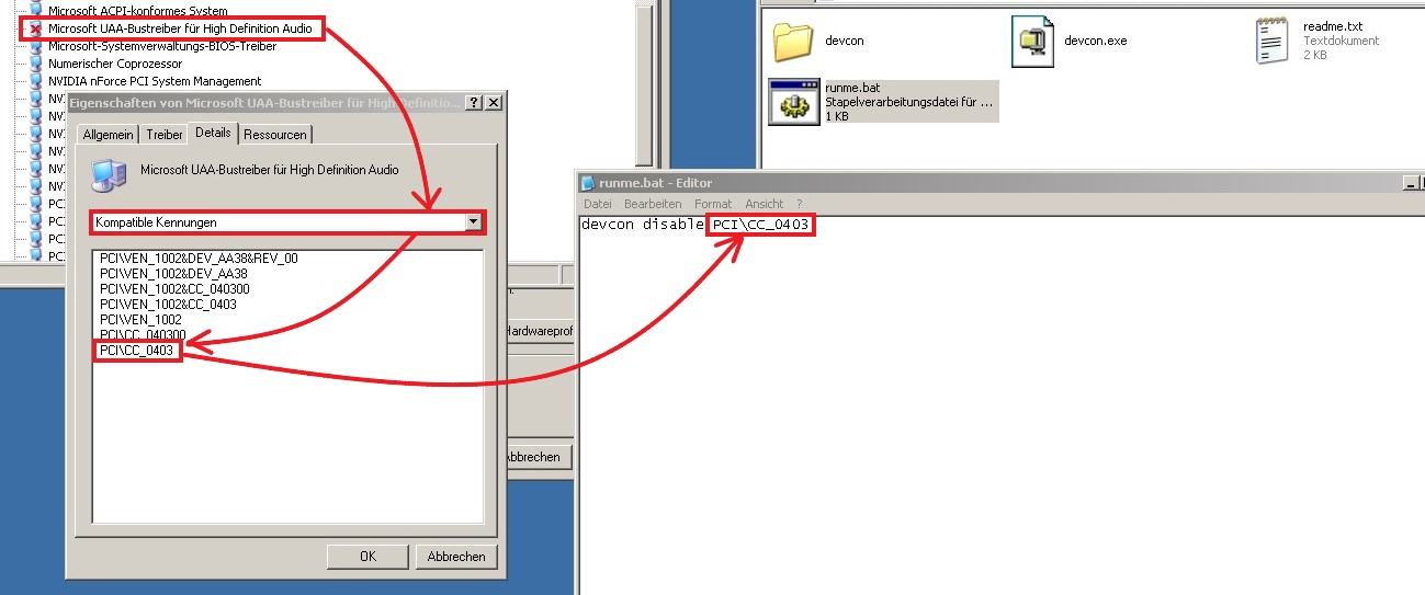

Mein Lösungsansatz mit einer batch (Windows XP)
  • tool devcon herunterladen (hänge ich hier an)
  • devcon in den Windows/System32 Ordner kopieren
  • notepad öffnen und "devcon disable PCI\xxxxxxx " eintragen, siehe Bild unten. xxxxxx ist die devide ID von dem MS Dienst. In meinem Fall hier CC_0403

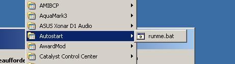

  • Textdatei unter "runme.bat" speichern.
  • runme.bat in den autostart Ordner kopieren, damit das bei jedem boot ausgeführt wird.
Dann sollte dieser Dienst bei jedem start deaktiviert bleiben.
Ich habe keine Ahnung welche Grafikkarten es betrifft. Mich würde interessieren, ob andere auch ähnliche Probleme hatten.

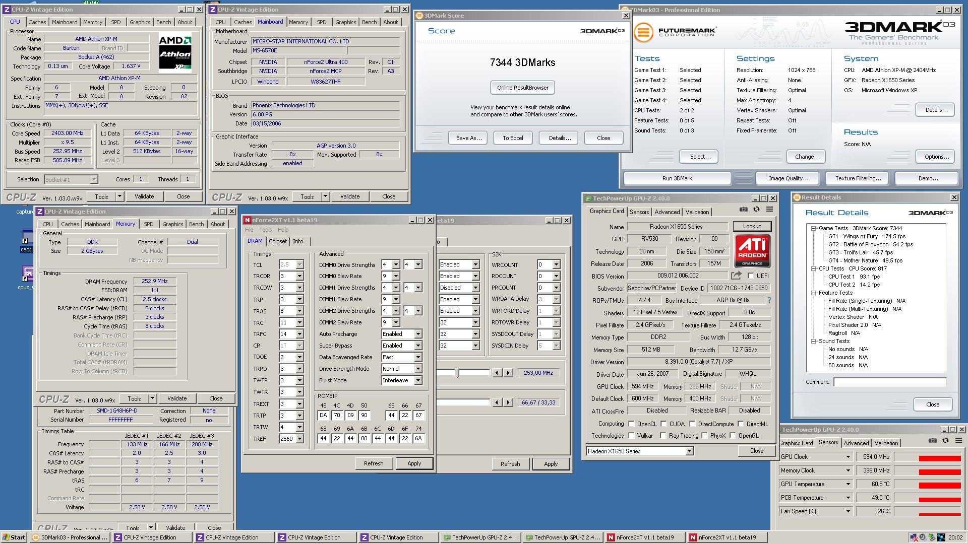

Genau das. Die Karte hat einen DDR2 Speicher verbaut, der mit 400Mhz taktet. Das hat meine X1650 AGP auch. Selbst zu der Zeit war der DDR2 Speicher schon die langsamere Variante. Da der Speicher bei der X1650 auch mit 400MHz taktet kann man gut vergleichen.
Ergebnisse mit der X1650:
Jop, die 4650 hat leider nur DDR2, kein GDDR3. Ähnlich wie die 7600GS, wobei letztere noch die 7600GT als großen Bruder hat. Von XFX gibts leider keine 4670 AGP soweit ich weiß.
Die 4670AGP (DDR3) hat "mal eben" den doppelten Durchsatz im Gegensatz zur 4650 mit DDR2. Die 7600GT dürfte eine geringere Rechenleistung als die 4650 haben, aber der DDR3 Speicher macht das wieder wett. Zumindest in den 3D Marks. Wie das in den Spielen ist, keine Ahnung.

:bigok: Geile Karte mit OVP.

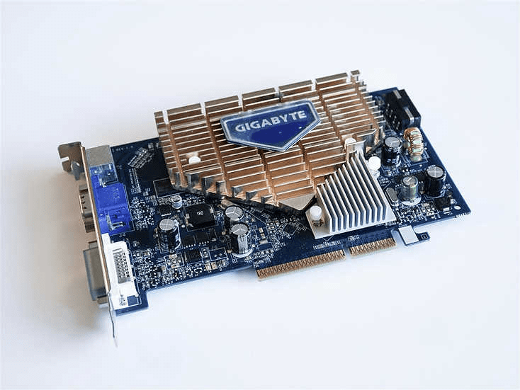

Ich mag die XFX 4650 auch. Insbesondere wenn man Schränke ausmistet und neben der XFX noch eine Gigabyte 7600GS AGP (passiv?!) liegt. Beide ungetestet, die Gigabyte hat außerdem einen Bläh-Cap.
:bigok: nicht schlecht. Gehst du doch zu der "roten" Seite? :d
edit:
warum hat deine 4650 zwei DVI Ausgänge? Meine hat einen DVI und einen VGA Ausgang.
Eine meine absoluten Lieblingskarten ist die 9800 Pro mit R360 Chip, so ists ja nicht. Generell mag ich die XFX 7600GT besonders, weil die grün ist - passend zum DFI. Vielleicht ist deine 4650 älter oder neuer? Oder ne andere Karte? Btw ist die noch ungetestet, also keine Ahnung ob die Karte überhaupt geht...
Meine hat folgenden Aufkleber und das PCB ist mit 0932 (rechts im Bild) beschriftet:
Die 0932 habe ich auch. Ich habe wohl die 512MB Version. Das könnte ein Grund sein. Außerdem habe ich Elixir DDR2 Chips, nicht ATI.
Ich denke meine Karte ist älter. Bei mir heißt die Bezeichnung: HD-465X-YP HD-465X-YPF2 V1.3

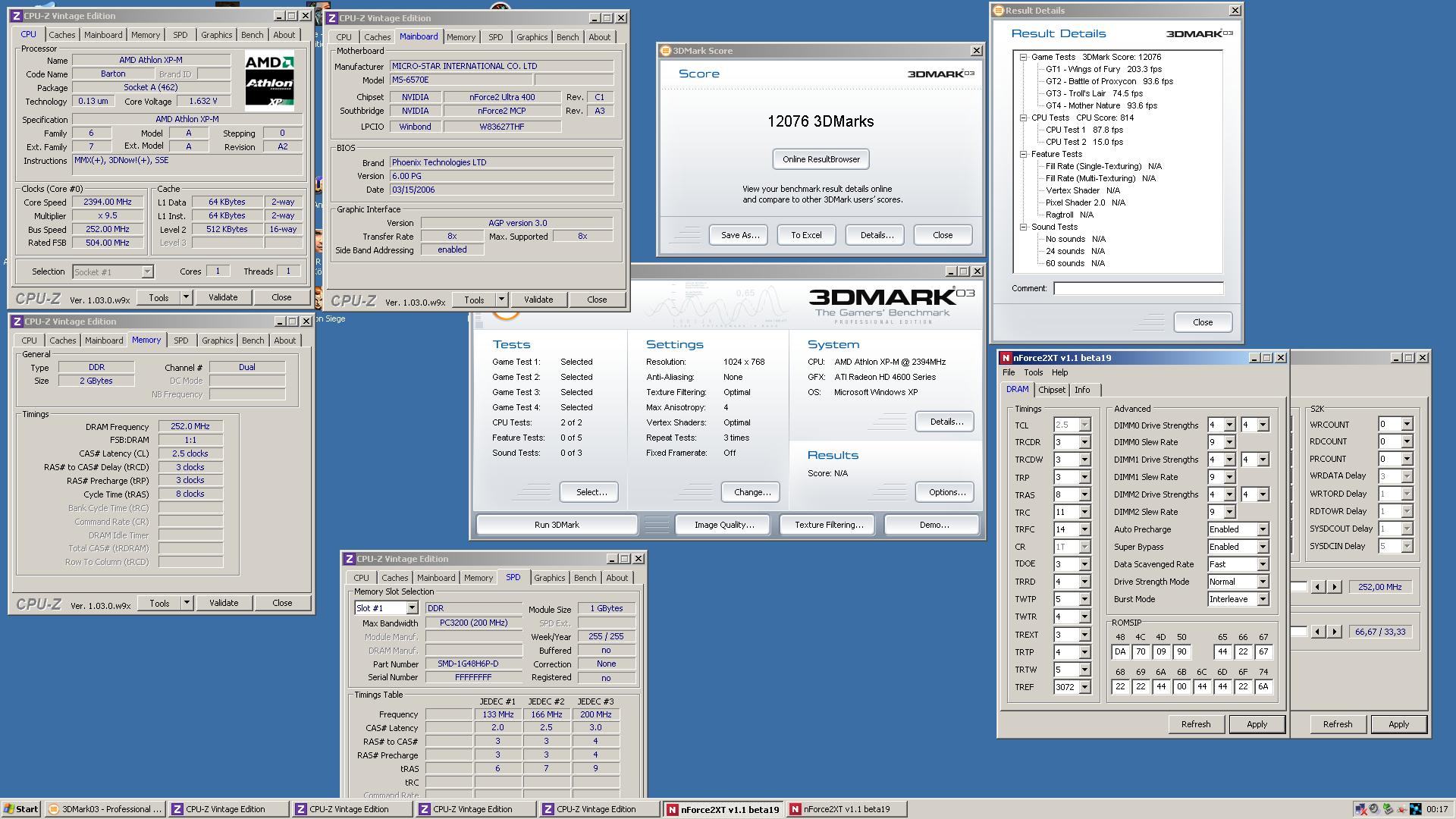

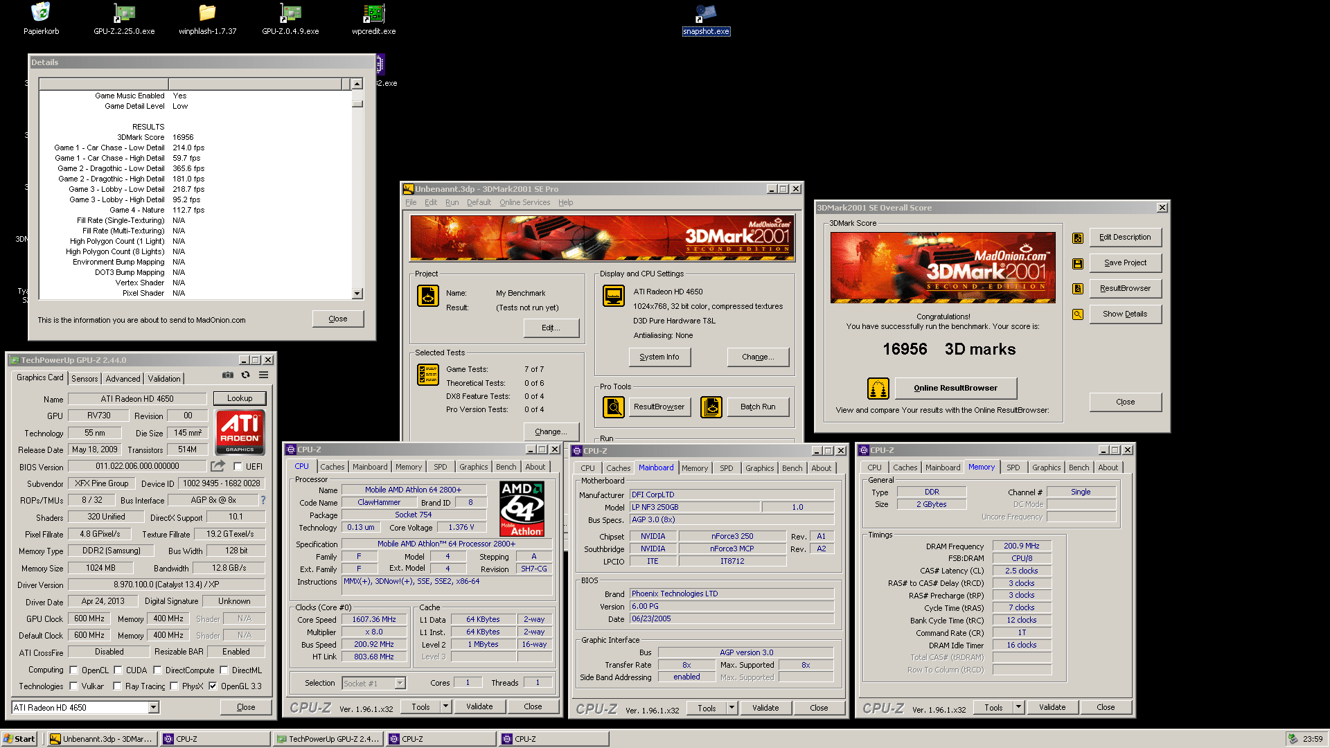

Sei es drum, den Funktionstest hat sie bestanden, auch wenn der Catalyst 13.4 Beta unter XP echt ein Krampf ist... Oder nimmt man da absichtlich was älteres? Dafür direkt den HDAudio Patch von @digitalbath installiert, klappt super!
A64 mobile 2800+ (Stock: 1,6ghz)
DFI NF3 250gb
2x 1gb Micron D9GBW BGA
XFX HD 4650 AGP 1gb
16950 3DMarks im harten Cpu Limit :fresse2:
Ich habe die Catalyst 12.3 mit AGP Hotfix herunter geladen und problemlos installieren können. Problem ist eher den Treiber zu finden. Ich weiß nicht mehr, wo ich den gefunden hatte. Treiber habe ich hier, falls du die brauchst. Könnte das in die Bierbude laden.
Hast du mal ausgetestet, was passiert, wenn du nicht den HDAudio Patch installierst?
Ergebnis ist doch nicht schlecht! Es fehlt was an CPU Takt. :d
Krampf in dem Zusammenhang, dass das System Bluescreens mit PCI.sys gebracht hat. APIC aus, bissel gespielt und dann ging es. Als Funktionstest vollkommen ausreichend, für mehr wird ein Clawhammer eh nicht taugen, tippe ich. Da muss dann noch ein zweiter Turion her, der hoffentlich nicht verreckt und einen guten IMC hat.
Habe den Patch direkt installiert und nicht ohne getestet. Ich wollte einfach nur wissen ob die Karte 3D stabil ist.

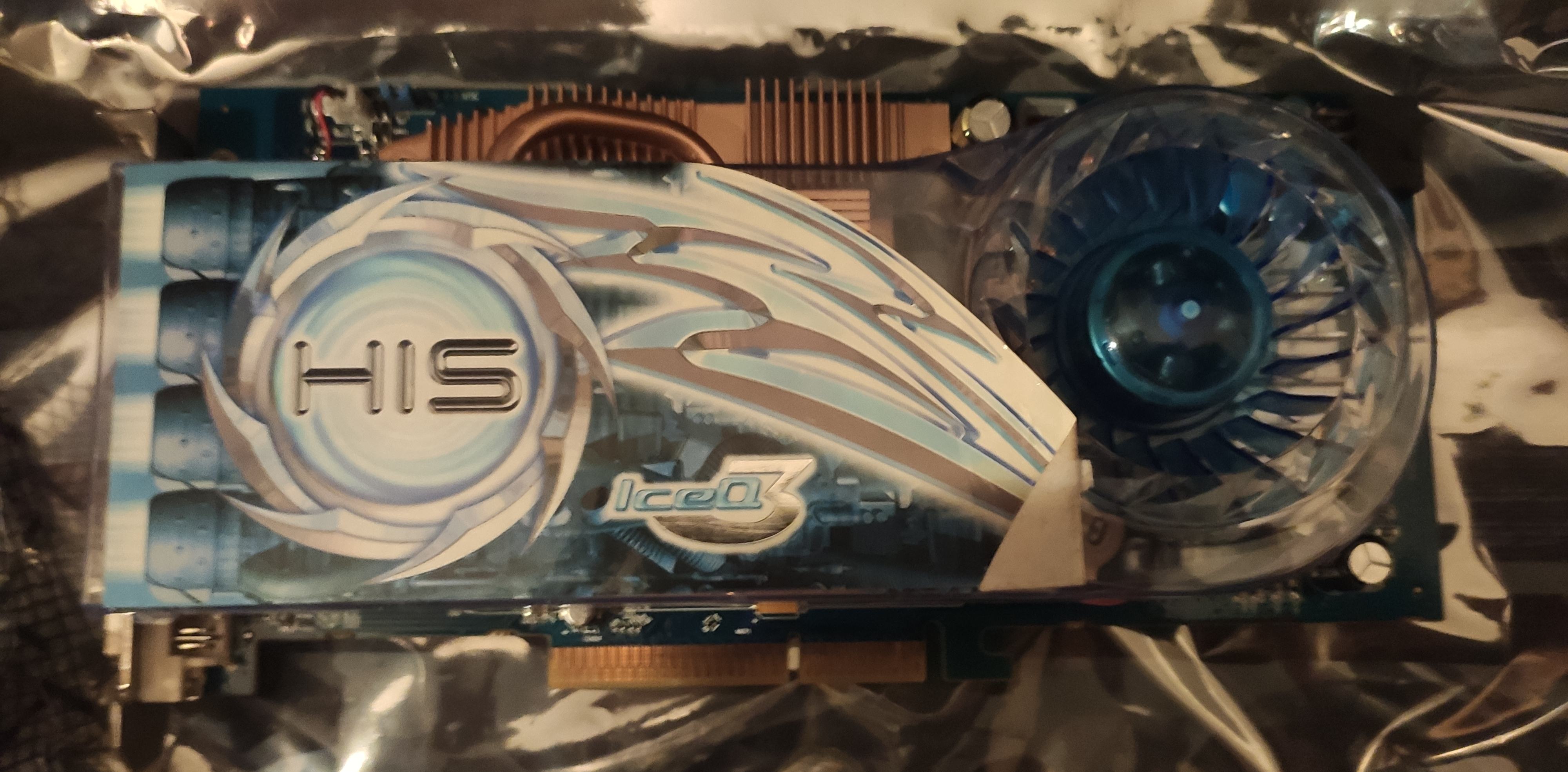

Hier Mal ein nachbau/Umbau einer sapphire 3850 auf His kühler. Vermutlich so das flotteste auf AGP. Leider keine originale. @Tzk ja den schiefen kühler meine ich. Glaub von einer 6600gt
Die Karte ist Beifang, habe ich eigentlich keine Verwendung für.
ja wie jetzt, du magst keine passiven Karten? Ich finde die wunderschön gestaltet.
Einige Hersteller haben sich bei den Teilen richtig hübsche Sachen einfallen lassen, andere nur schwarz eloxierte Rechtecke drauf montiert.

Bei der 7600 GS muss ich erstmal Elkos tauschen bevor ich die teste. Die hat KZJ 1500uF 6.3V verlötet, die schwanger sind. Der Bridge Chip Kühler ist bei der Karte etwas anders geformt, der "normale" sollte aber auch passen. Die Karte ist Beifang, habe ich eigentlich keine Verwendung für.
