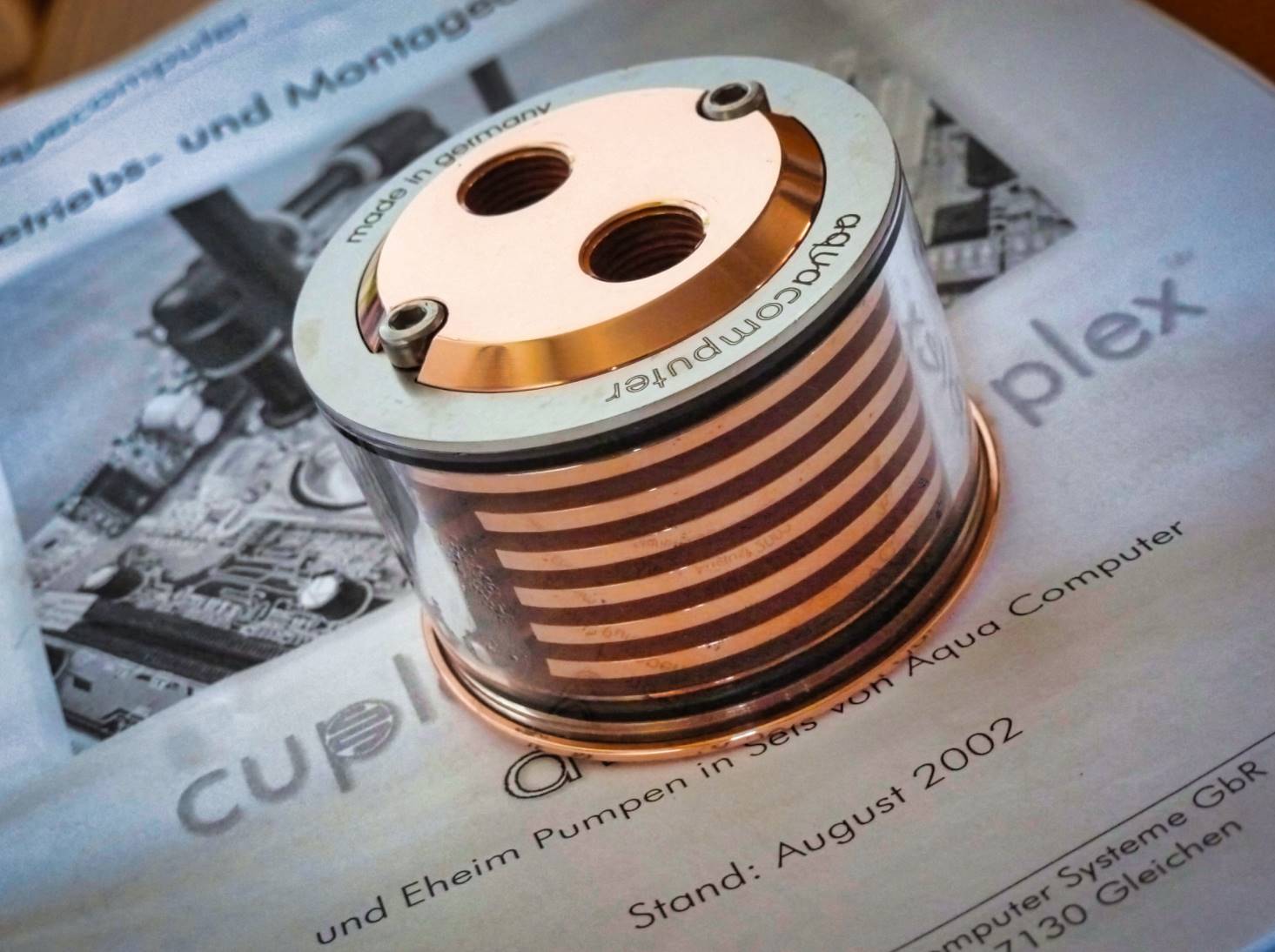

Der Cuplex EVO ist nach Stunden der Aufbereitung endlich fertig.
Was wurde gemacht? Umbau von FMJ (die rote Sonderedition) auf Plexiglas und halt aufgearbeitet. Das war aber eine Tortur bei dem Initialzustand. Aber das Ergebnis kann sich durchaus sehen lassen. Damit ist die Reihe dann auch komplett. Vielleicht irgendwann mal noch den Ur-Evo.
Ein großes Dankeschön an der Stelle an @Shoggy und das AC-Team. Immer noch die passenden Plexiröhren sowie Rat und Tat auf Lager :)
Ich habe nur eine Frage: WIE? :hail:
Diese Frage hab ich mir vor Jahren auch mal gestellt: wie zur Hölle soll sowas gehen?! Das hat mich dann irgendwie so gefesselt, dass ich meine Techniken da über die Zeit perfektioniert habe.
Ja, was soll ich sagen. Am Ende ist es viel Schweiß und jede Menge Helferlein.
Da wären:
Kupferkern:
- Schleifpapier 800-2000er Körnung
- Chemie: Säurehaltige Reiniger (und entsprechender Eigenschutz...)
- Baumwollscheibe zum Polieren mit unterschiedlichen Schleifpasten (und entsprechender Eigenschutz...)
- Autopolitur
Plexiglas:
- Gasbrenner zum Flammpolieren
- Heißluftpistole oder kochendes Wasser zum Warmmachen (hilft beim Montieren)
Ich muss ehrlich zugeben, dass ich bei dem Kühler wirklich wenig Hoffnung hatte (ich hatte schon befürchtet, dass er innen aussieht wie Sau). Aber da hab ich mich selbst überrascht ^^ Das zeigt aber halt auch: Egal wie ranzig das Ding aussieht, da besteht immer noch Hoffnung.

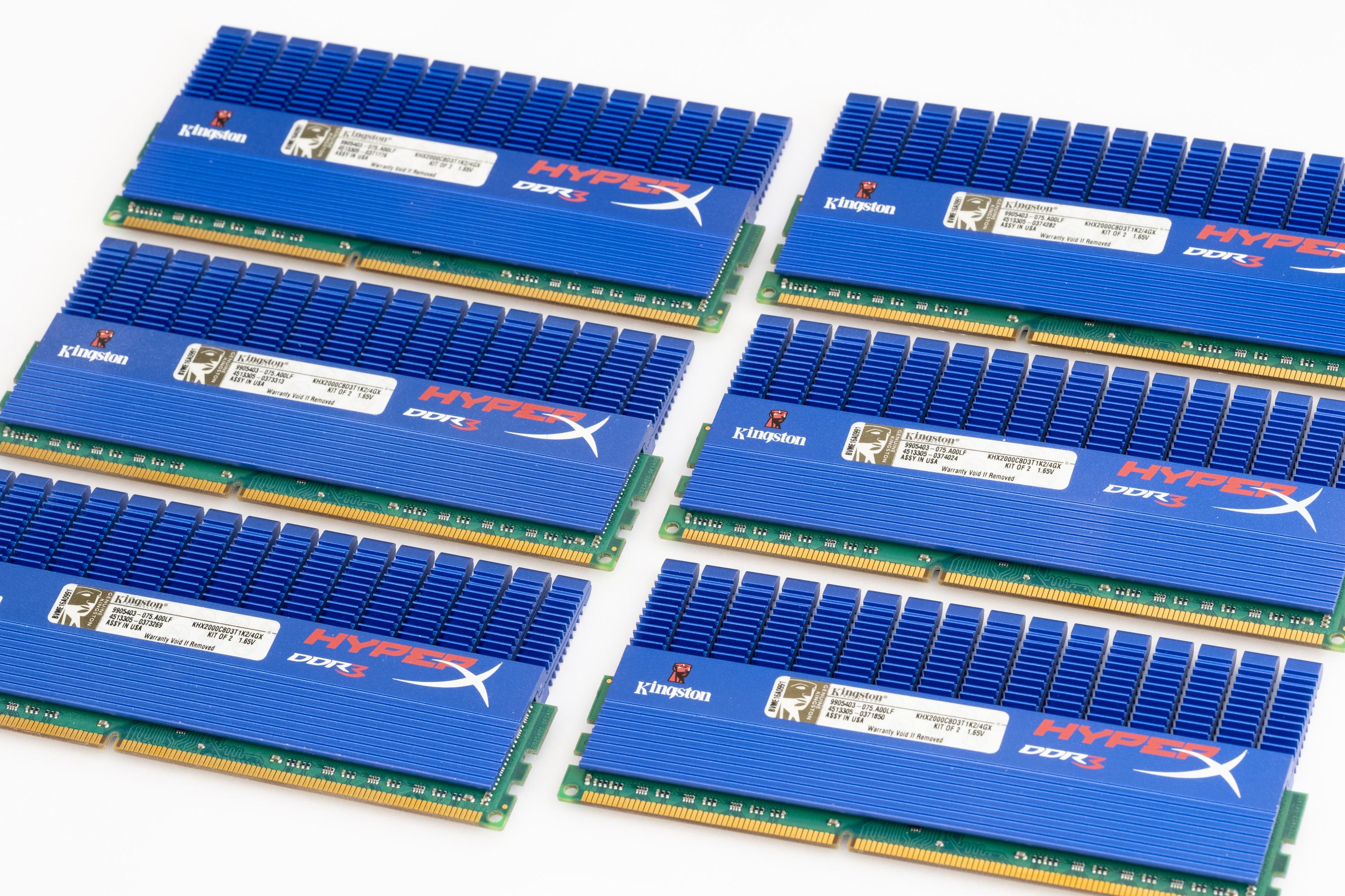

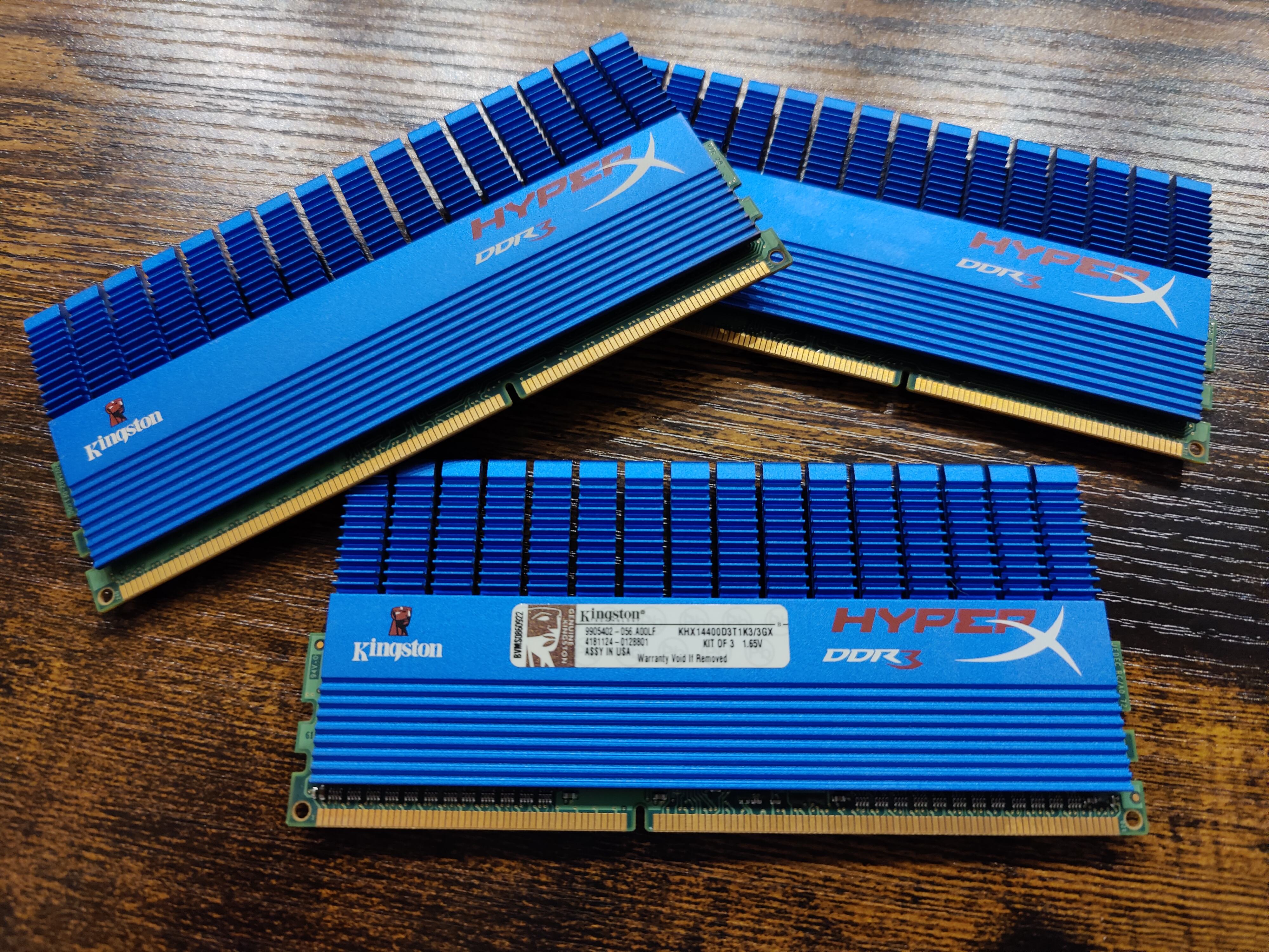

Erstmal gute Wahl. Alle aus der gleichen Serie bzw. mit fast identischer Seriennummer. Sind insgesamt 3 Kits.
Um Kingston hyper ist es wenigstens nicht ganz so schade, ist ja eher selten dass sie mit den besseren Kits mithalten können. Trotzdem sind mehr hyper natürlich immer besser!
Kann man bei Kingston eigentlich aus der Seriennummer das Produktionsdatum ablesen?
Mich würde mal interessieren, ob der Fakt, dass es 2x2GB Kits sind und nicht 3x2GB Kits eher für MGH-E Hyper spricht, also Ende 2009 und später.
Stimmt schon, wobei man die gut selektierten Kits ohnehin kaum bekommt und bei den Corsair 2000 C8 ist es auch immer etwas Glücksspiel.
Bei meinen Hyper Tests hab ich zwar ein (bzw. 1,5) Corsair Kits, die spürbar besser gehen als der Rest, der so um die 930MHz bei CL6 aussteigt.
Aber die Kingston schlagen sich denke dennoch gut.
Für die meisten meiner Standardruns mit X58 für HWBot nutze ich deshalb eigentlich auch immer ein 3x2GB HyperX Kit, das solide bis ~930MHz CL6 läuft ohne bedenkliche Spannung.
Die 6 werden jetzt auch noch getestet, wobei ich wie gesagt erstmal eher pessimistisch an die Sache rangehe, ich hab schon neun von den 2000 C8 hier und 4 davon waren DOA ...
Auf 6x2GB Dominator 1866 C7 warte ich auch noch, aber bis ich die abholen kann wird es leider noch dauern, die Pläne verschieben sich leider immer weiter :( .
Das Produktionsdatum kannst du doch auf dem Aufkleber ganz links quer rauslesen: A09 -> Oktober 2009. Das war bei Kingston immer schon so einfach ;)

In welchem Zeitraum wurden die Elpida Hyper eigentlich hergestellt und wie erkennt man die Bezeichnung auf dem RAM ? Waren das nur selektierte Riegel Mit 1866 / 2000 oder höher ? Ich hatte mich mit DDR3 nie so richtig beschäftigt. Wird langsam Zeit :d
Gemäß Xtremesystems wurden die Hyper von Ende 2008 bis Ende 2009 hergestellt:
Came in two versions: MNH-E (produced around weeks 0850-0920) and MGH-E (produced around weeks 0920-0945).
Die MNH-E hatten ja verstärkt das Problem des Spontantods, die MGH-E sollen etwas robuster sein.
Die Kingston 2000 C8 und 2133 C8 gab es eigentlich nur mit Hyper, daran erkennt man es in dem konkreten Fall. Spätere Kingston Kits mit BBSE etc. hatten dann 9-9-9 oder 9-11-9 Timings und so weiter.
Ähnlich war es bei anderen Herstellern, bei ADATA, Corsair, OCZ, G.Skill und Supertalent gab es Kits, die ausschließlich mit Hyper kamen und später einfach aus dem Sortiment geflogen sind.
Corsair als wohl bekanntester Vertreter hatte bestimmte DominatorGT Kits, die es nur mit Hyper gab, 1600 6-6-6, 1866 7-8-7, 2000 8-8-8, 2000 7-8-7 und 2250 8-8-8.
Die wurden dann ersetzt durch / reduziert auf 1600 7-7-7, 1866 9-9-9, 2000 8-9-8, 2133 9-10-9, usw.
Bei anderen wie den non-GT Dominator 1866 9-9-9 gab es vereinzelt Berichte über Hyper (Sparks hat glaube soein Kit), aber v2.1 konnten dort tendenziell auch andere Elpidas sein.
Der Rest variiert, bei vielen Kits weiß man es vorher einfach nicht und kann bestenfalls anhand des Produktionsdatums vermuten, ein Beispiel wären die OCZ Reaper LV mit 1866 8-8-8, die gab es mit Hyper und Micron.
Es gab Hyper aber auch versteckt auf anderen Modulen, sehr selten auf niedrigen Taktungen unterhalb der 1600 und wohl sogar auf Elpida eigenen Value DIMMs, hab ich aber noch nie gesehen.
Danke, sehr aufschlussreich. Da werde ich hin und wieder mal ein Auge aufhalten. Die Suche wird wahrscheinlich wie die Nadel im Heuhaufen und vom Preis wollen wir gar nicht erst sprechen.

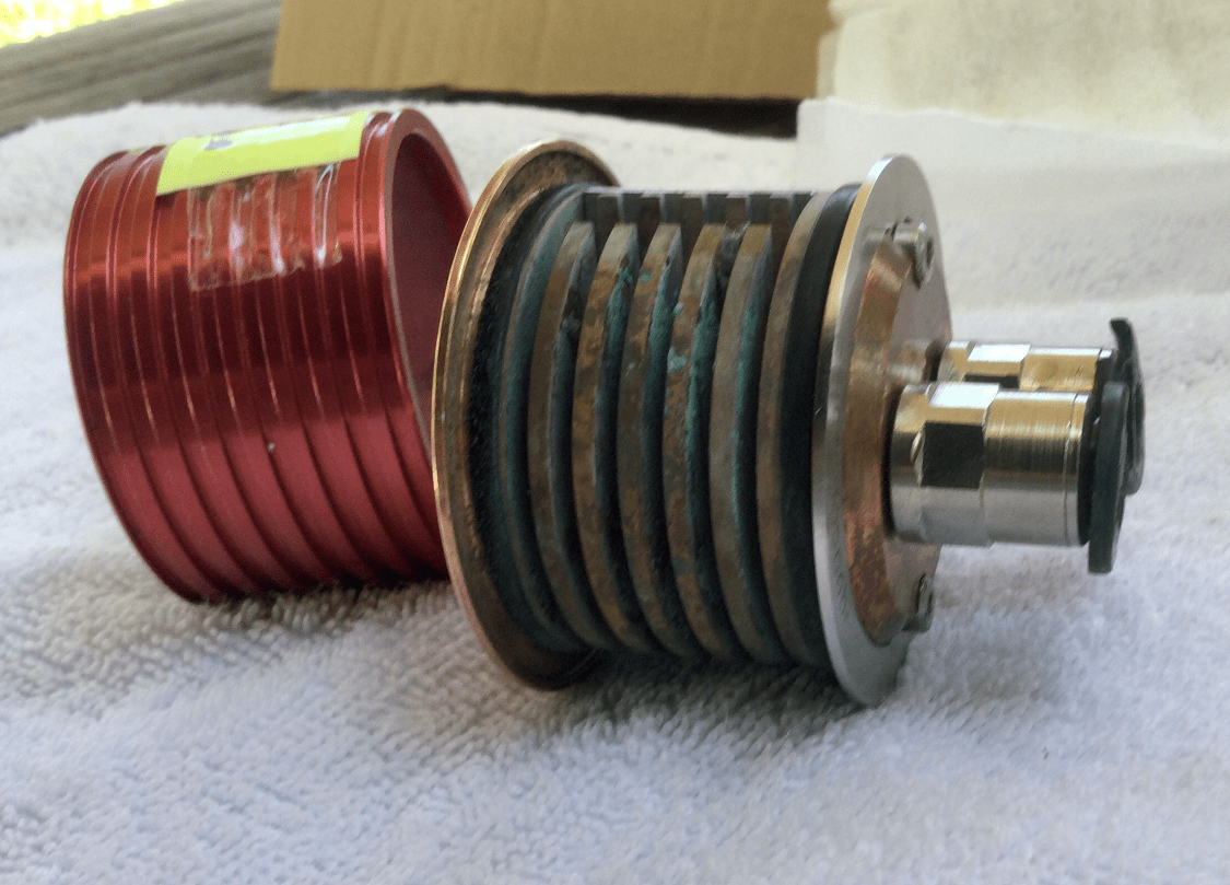

Der rote FMJ war vor kurzem in den EKA, oder?
Aber sehr schön, dass es noch Cuplex Evo Fans gibt, die sich die Arbeit machen son Dingen wieder aufzuarbeiten.
Ich hab selbst schon so viele Evos gereinigt für Bekannte und Freunde, dass die mich schon Dr. EVO genannt haben^^
Ist leider wirklich schwierig, die Kombination aus
1) bestes Produkt für einen bestimmten Zweck (benchmarking auf 775/am3/1366/1156)
2) kurzer Produktionszeitraum
3) großer Teil bereits bei Launch verrekt
4) gehen durch Benutzung kaputt
5) gehen durch nicht-Benutzung kaputt
6) gehen durch Versand kaputt
7) vielen Leuten die alle Plattformen im Auge halten
...und weiteren tollen Faktoren (man muss oft viele selektieren wenn man wirklich gute will) macht es echt ätzend was zu kriegen. Aber wenn du nur "irgendwelche" willst gibt es bestimmt Sammler, die ein paar schlechtere loswerden wollen und nicht zu viel verlangen.

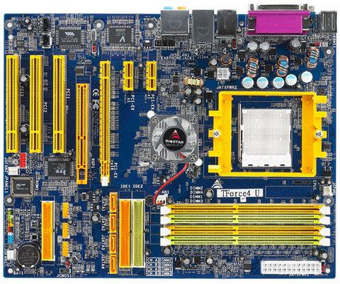

Mich würde auch das Biostar TForce4 U noch sehr reizen.
Die Farbkombi hat was und Sockel 939 mit AGP und PCIe :)
Interessantes Board, wie der AGP Slot da wohl angebunden ist?
Ich habe mehr gefunden und damit ist das langsaaaaam
The XGP slot uses 1.5volt video cards, not 3.3 the 3.3v will damage the motherboard or the video. Yes, it will run through the PCI Bus at 33MHZ. The design of the chipset is for PCI-E, however some users don't want to spend the extra money yet to get a better video card, so we try to do what we can to support the general market.
Thank You
BMA Industrial, INC
Biostar Distribution Center
support@biostar-usa.com
Da hat dann Asrock später für AM2 und LGA775 wirklich technisch bessere Lösungen gefunden.
Aber schick und selten allemal !
