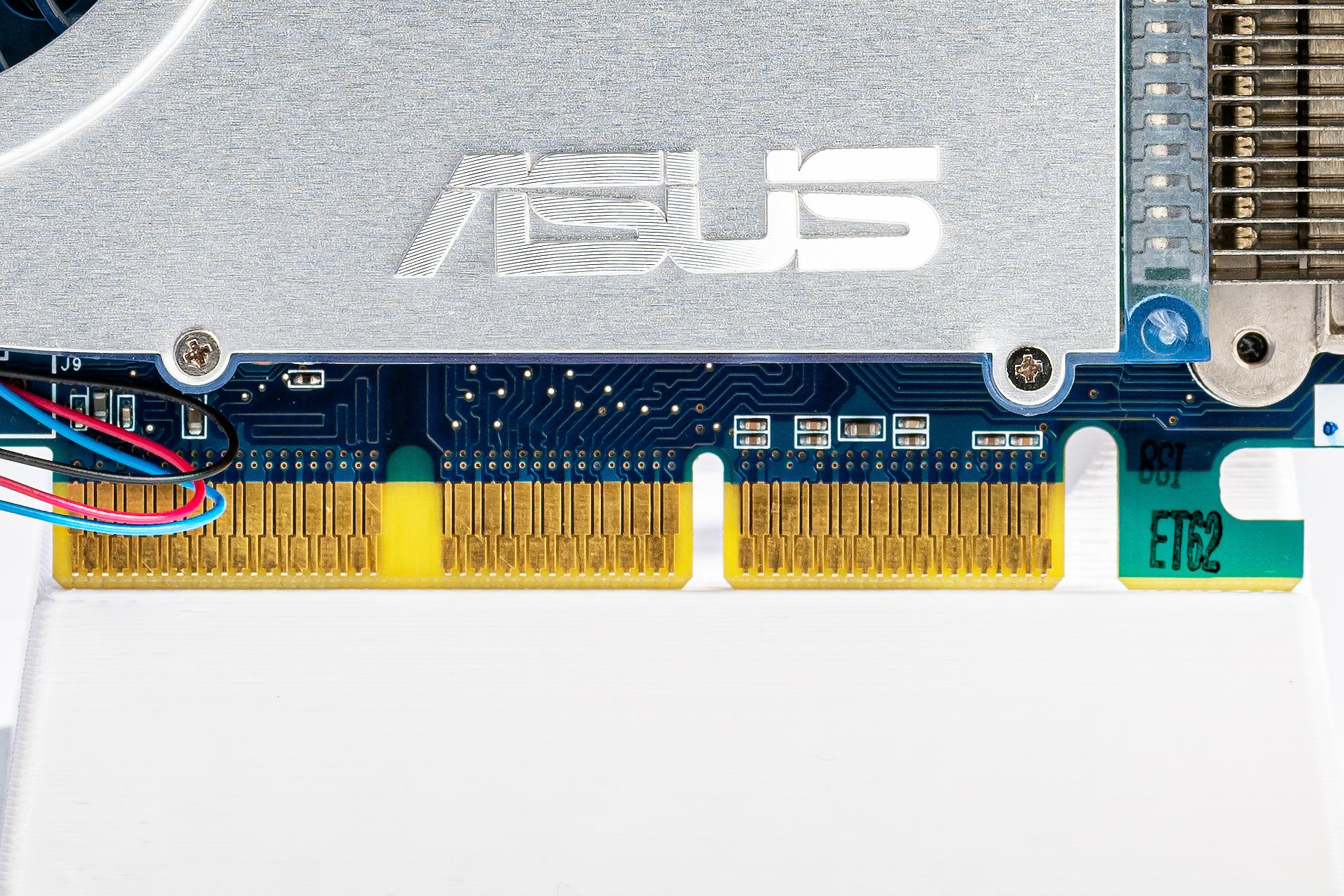

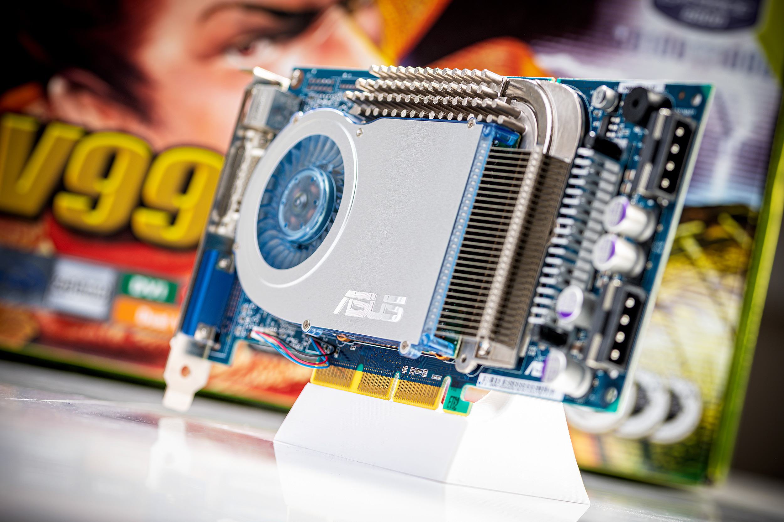

Version 1 (1mm breite Nut)
Ausschnitt der Auflagefläche als 1:1 Ausschnitt
Version 2 (0,2mm Nutgrund)
Also von der Optik her würde ich sagen, tut sich bei den beiden Varianten kaum noch was. Selbst bei 1:1 muss man schon echt sehr genau hinsehen und quasi die Pixel zählen, die da vom PCB mehr sichtbar sind. Ein deutlicher Unterschied hingegen ist die Standfestigkeit, denn die ist bei dem 0,2mm Nutgrund echt grenzwertig. Die Karte rutscht da sehr schnell ab. Deswegen habe ich mich für die erste Version entschieden als dauerhafte Lösung. Ist der beste Kompromiss bei optimaler Standfestigkeit :bigok: :banana:

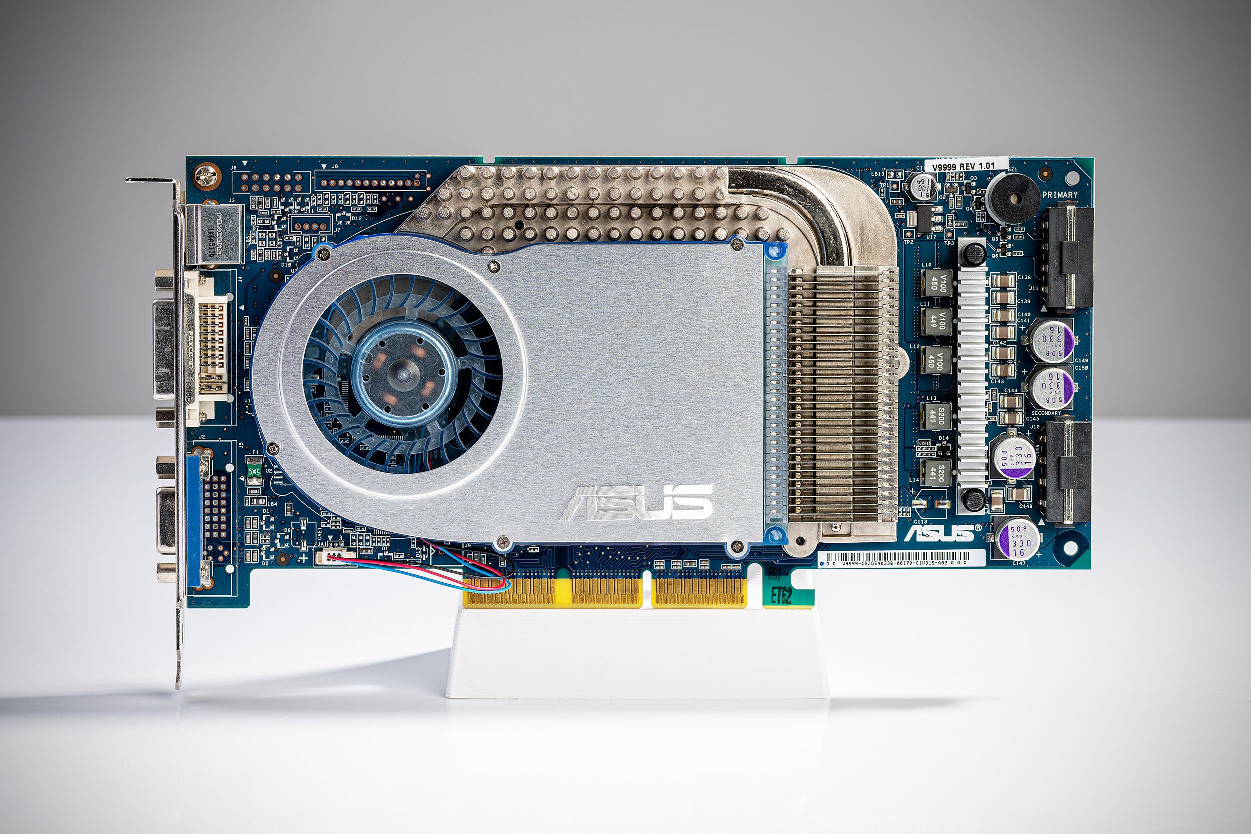

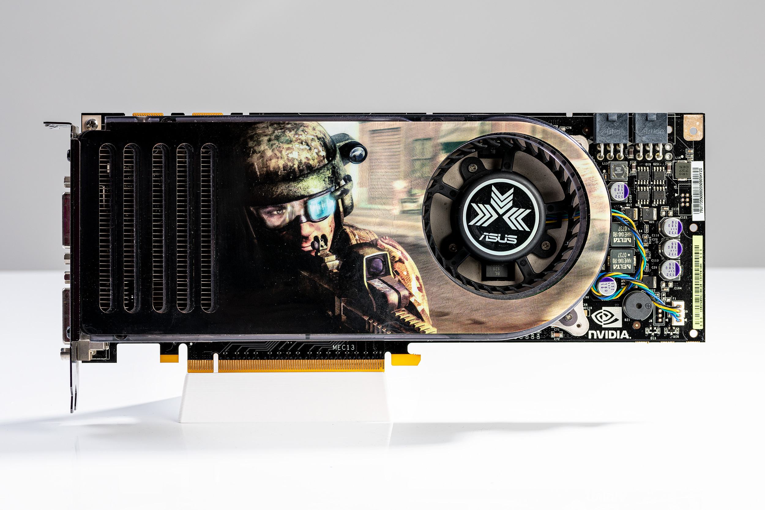

Hier nochmal eine größere PCIe Karte mit Version 1:
Funktioniert auch hier 1a. :love: Einziges Manko ist, dass der Kühler halt sehr massiv ist. Die Neigung der Karte reicht nicht aus, damit diese von sich aus auf dem Sockel stehen bleibt, denn sie will immer nach vorne umfallen. Ist für mich jetzt aber nicht schlimm, ich habe immer ausreichend StickyFix Klebeknete zur Hand, sodass ich oben ein kleines 5x5mm StickyFix Stückchen an den Bogen pappe und die Karte dann leicht anpresse. Dann bleibt sie ohne Probleme stehen. Doppelseitiges Klebeband könnte ggf. auch gehen, wobei die Klebeknete mehr Kontaktfläche bietet und die kleinen Widerstände und Kondensatoren umschließt.
Vielleicht kannst du, wenn es hier gefragt ist, noch eine Variante mit höherer Neigung machen, also 15-20° vielleicht? Mir persönlich reicht es aber so völlig, ich kann mir gut mit der Klebeknete helfen :d
Aber ansich ist der Stand ist echt toll, kann man schöne Perspektiven mit realisieren, ohne groß mit der Karte rumfummeln zu müssen. Vielen Dank für deine Arbeit :bigok:

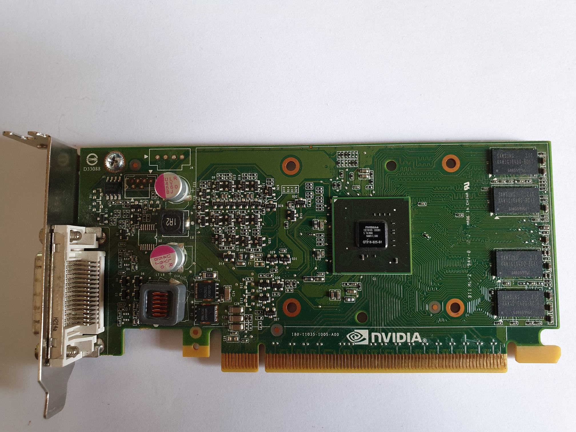

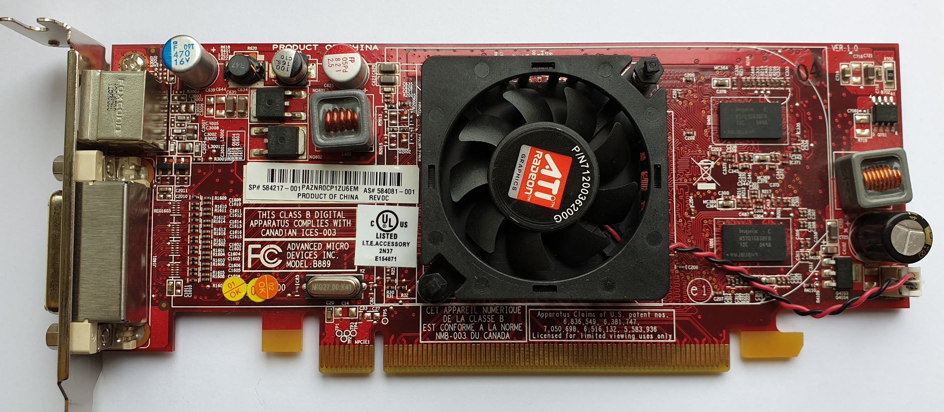

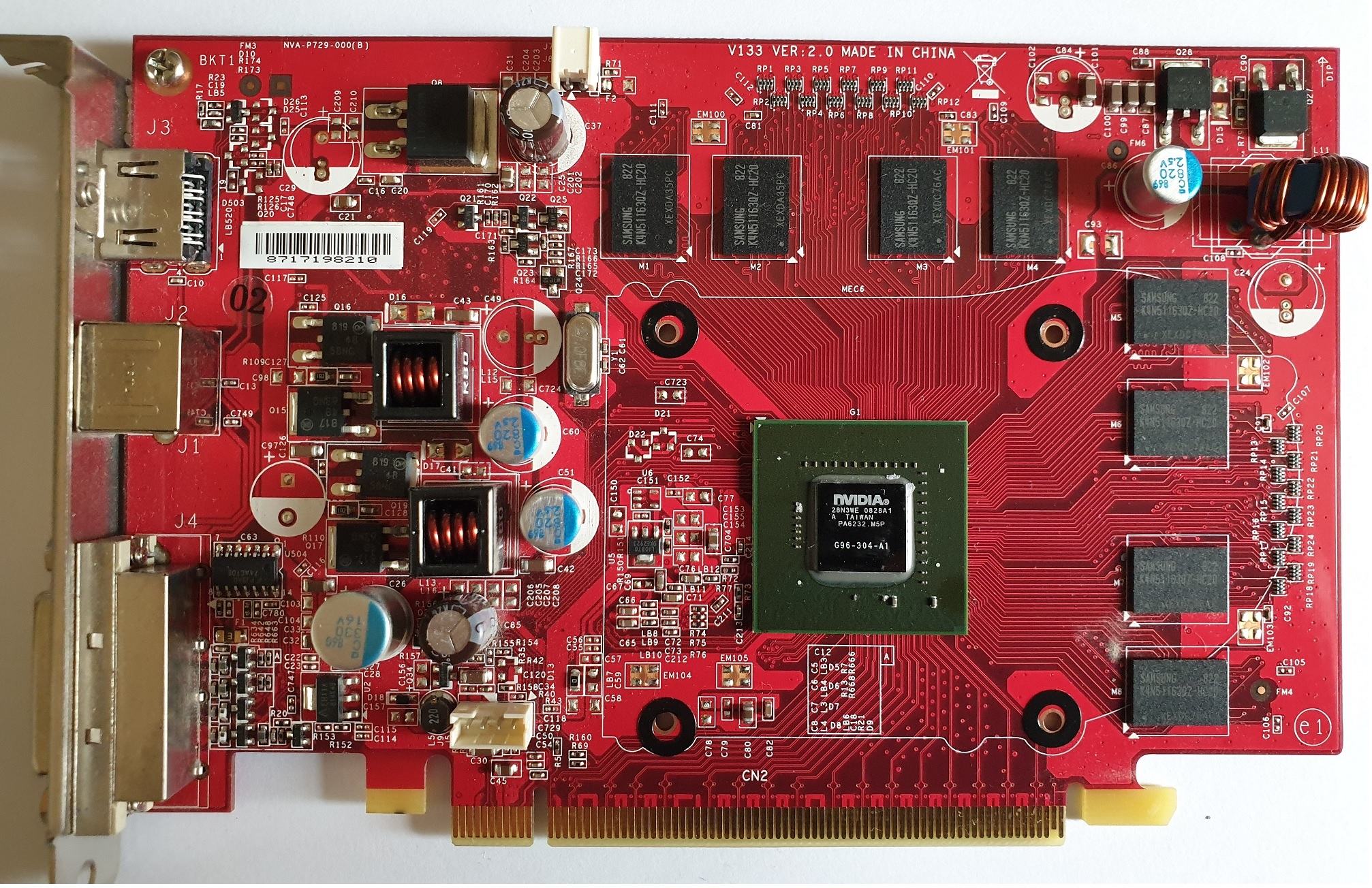

Was ist das? 9500Gs OEM?
Leider ohne Kühler bekommen, habe aber eh keinen Verwendungszweck dafür.
Und eine NVS300, mit diesem *meep* DMS 59 Anschluss...

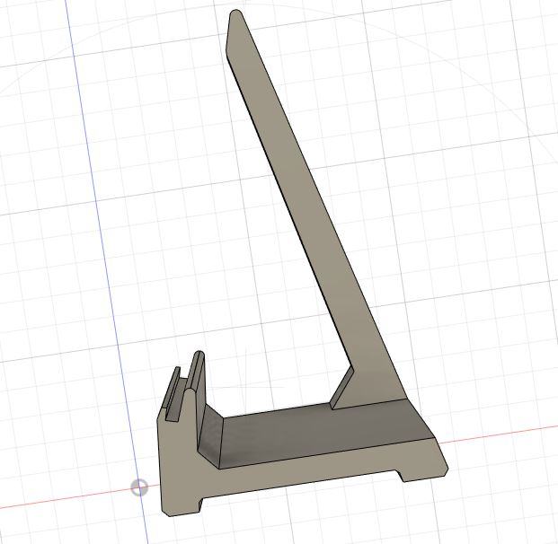

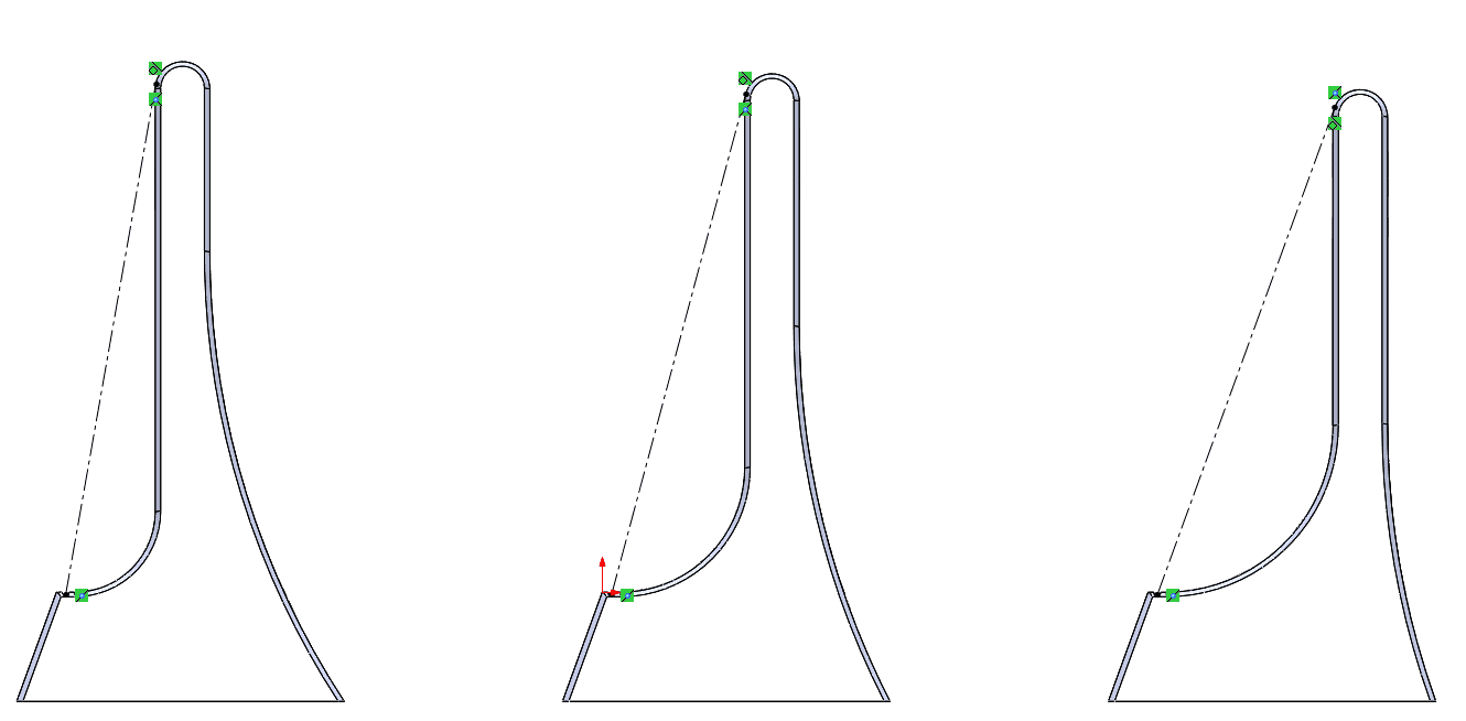

Links 10° (wie gehabt), Mitte 15°, rechts 20°.
Zur Version 2.3 hat sich nichts getan, die v3-10deg ist identisch mit der v2.3 die du oben gedruckt hast. Habs nur nochmal neu benannt, damit die v3 einheitlich ist... :) Von der Variante mit der schmalen Nut brauchen wir dann nix mehr, wenn die so kippelig ist...
Danke fürs durchtesten der Varianten! :)

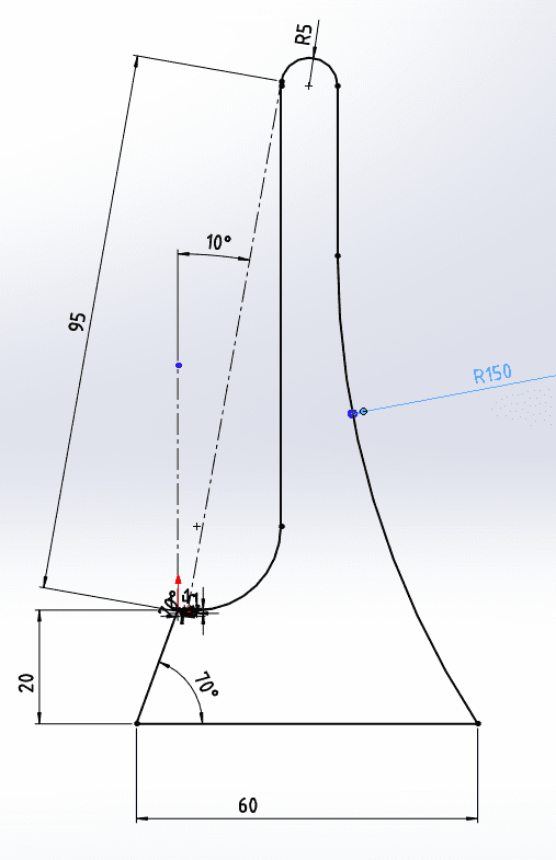

Netzkörper exportiere ich ja nur... Modelliert wird komplett parametrisch, deshalb sind die Änderungen auch so leicht machbar. Die drei Winkel als Varianten sind nur 3 Klicks (+Maß eingeben). Sowas ist in ner Minute geändert :) Die Grundskizze mit allen benötigten Maßen sieht übrigens so aus:

okay, mit Parametrie und dem richtigen Programm sollte das wirklich leicht sein. Ich bin persönlich nur 2D beheimatet.

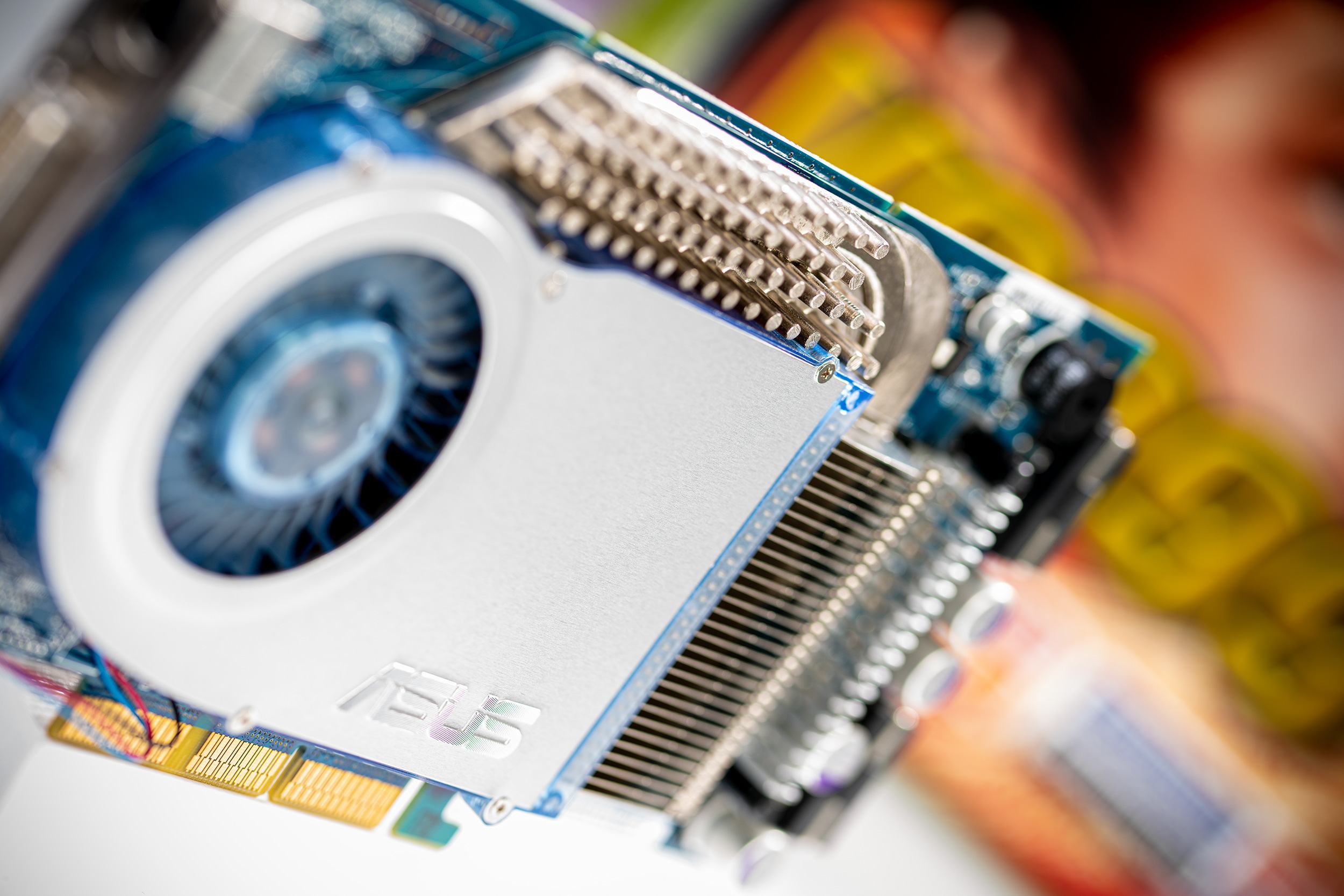

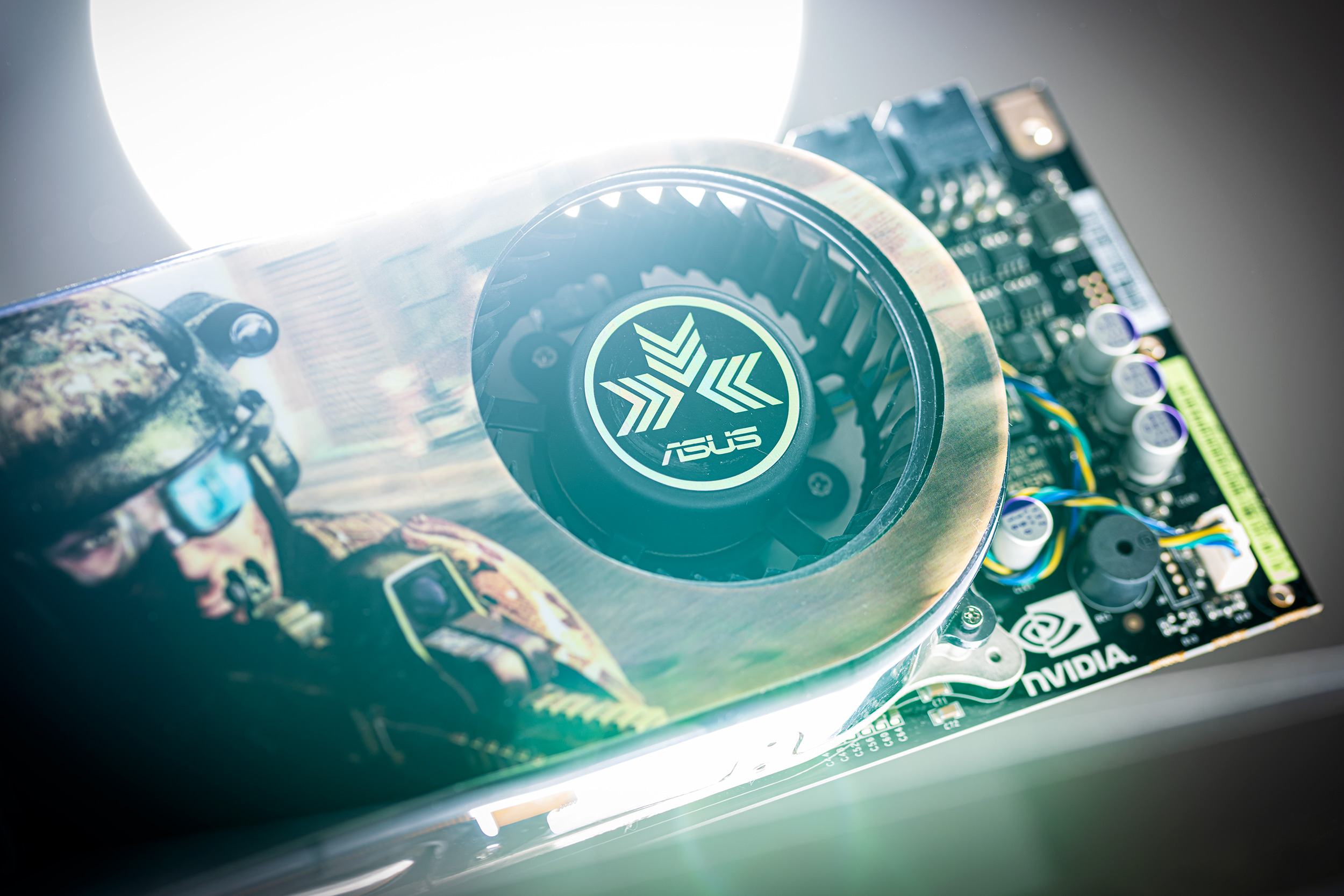

wie machst du deine Bilder WMDK ? sieht ja richtig geil aus
Deine Bilder sind echt beeindruckend WMDK (y) .
Das letzte Bild ist richtig geil, so ins Gegenlicht fotografiert.

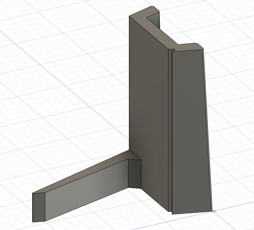

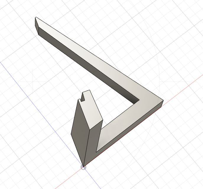

auch mal etwas gefrimmelt, Ziel war von PCI, AGP bis PCI-E alles plazieren zu können und gespiegelt dann auch ISA und VLB und einfach zu drucken
V1 immer weiter verfeinert bis es funktionell was aber nicht mehr schön aus sah..
V3
  • Danke
Reaktionen: Tzk
Du könntest noch Material sparen indem du ein Langloch einfügst. Bei dir ist die Grafikkarte etwas seitlich geneigt, oder? Sieht gut aus!

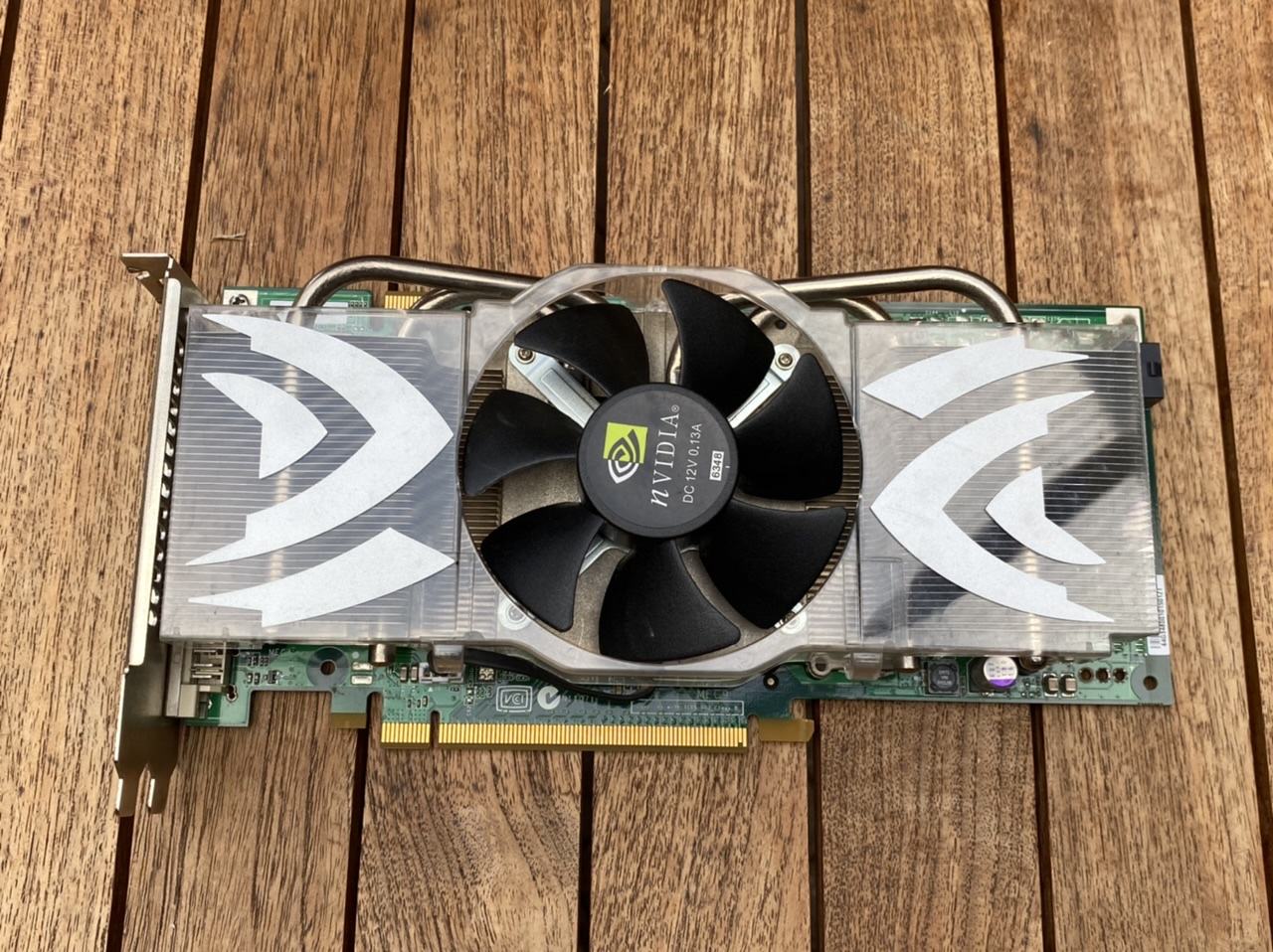

Nach dem ganzen 3D Druck mal wieder etwas Hardware, heutige Neuzugänge im Auslieferungszustand ...
