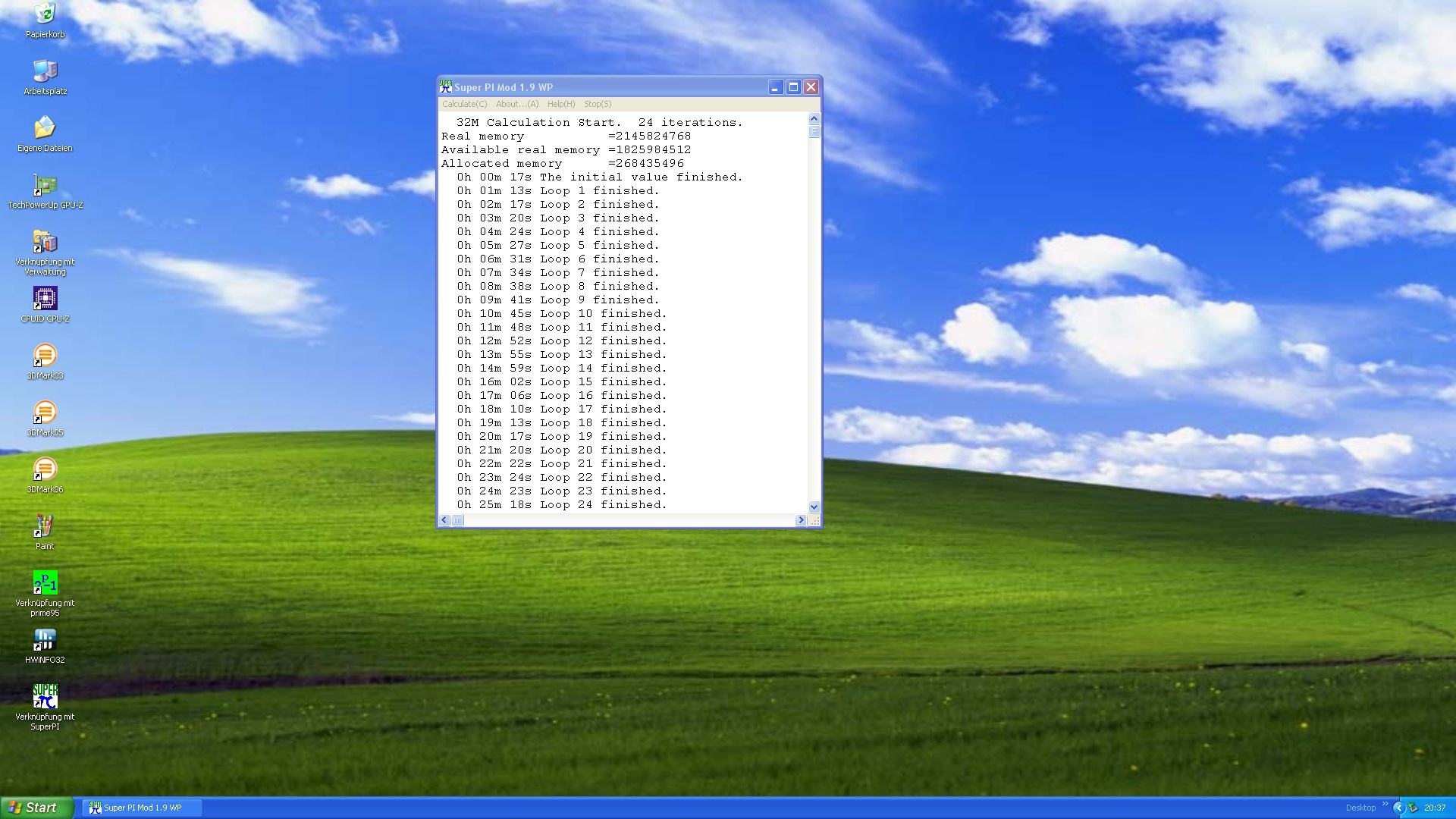

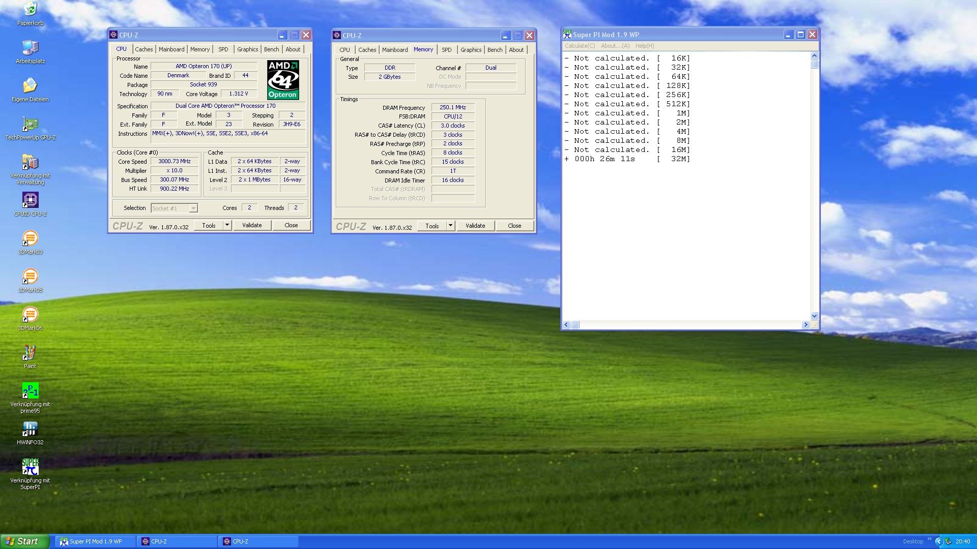

"Köpfen" würde ich lassen, die Zeiten sind meiner Meinung nach vorbei, wo jeder eine Waku drauf gesetzt hat. Jetzt gibt es kaum noch so gute CPUs. Teste mal bitte einen SuperPi 32M Durchlauf, denn deine Kombination mit dem RAM ist gut und lässt sich ausbauen.
Hier sind 2 Screenshots von den Super PI durchlauf.
Köpfen oder mit wasser kühler werde ich nicht, hab alles verschenkt was nötig wäre.
Der Noctua hat die CPU schon gut im griff.

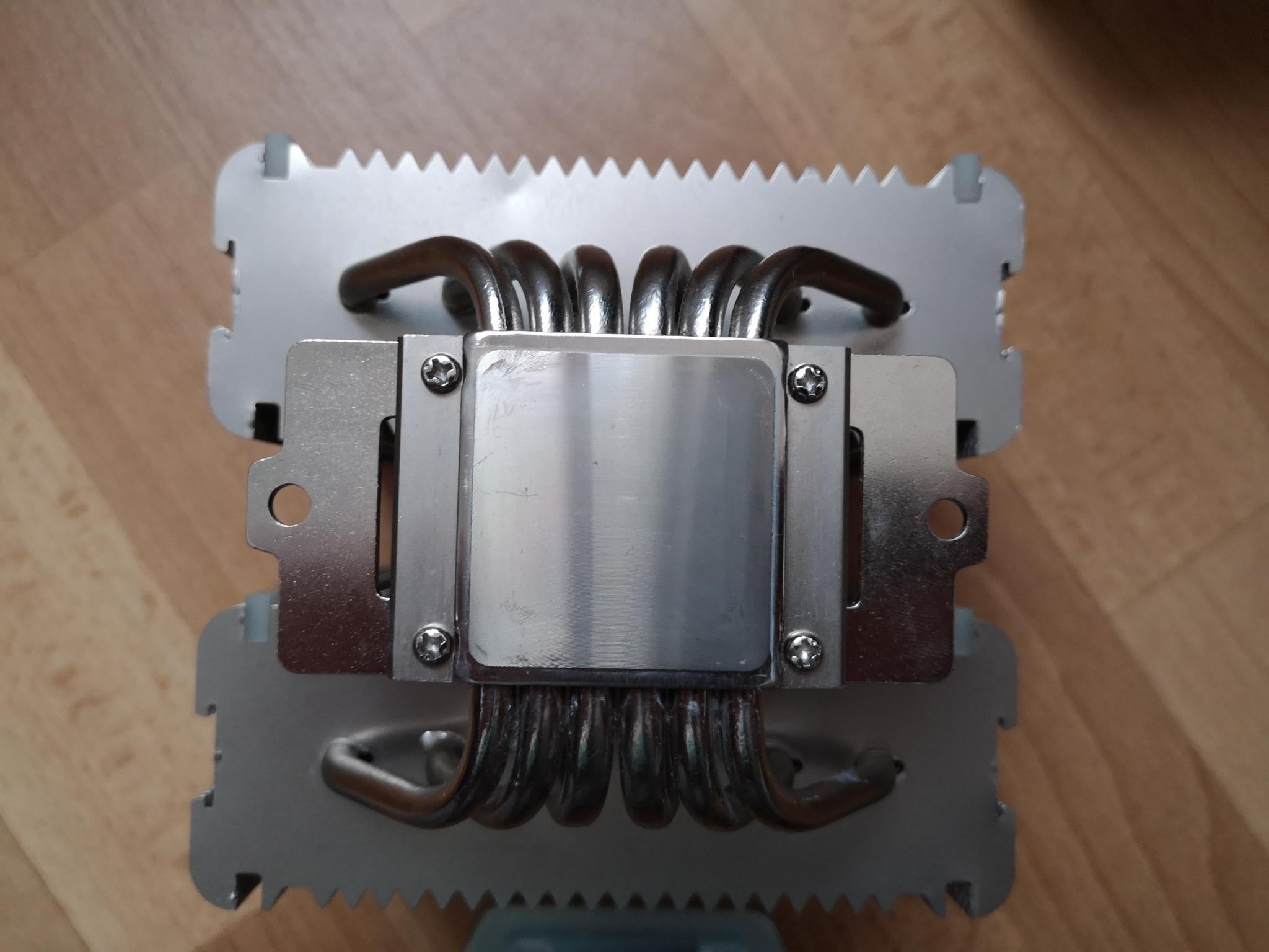

wie ist der eig. befestigt?
Hab die K8 Mounting Kit halterung vom NH-U9 genommen + Die benötigten halter die an den Kühler geschraubt werden (Passt glaub ich noch bis zum NH-D15).
Noctua hat zum glück die gleichen maße bei behalten, nur ist der NH-D14 damit richtung grafikkarte gedreht.
Bei interesse kann ich mal ein Foto davon machen.
Bitte schön, ich hoffe das geht so.

Das K8 Kit brauch ich! Muss mal sehen ob ich die noch irgendwo bekomme, zur Not muss ich mir die lasern lassen und Gewinde schneiden. Muss ich mich mal hinsetzen, könnte man ja tatsächlich recht einfach für Noctuas und auch Scyte Kühler kleine Adapter für K8 und 478 basteln... Schrauben und paar Federn noch dazu..
@the_patchelor:
Falls du maße brauchst, sag bescheid.
Die Originale Noctua Grundplatte und schrauben bekommt man ab und zu noch bei Ebay aber die Halter für den kühler sieht man nirgends.
Die sind aber relativ einfach nach zu machen.
Hatte halt glück das ich den NH-U9 günstig in OVP bei Ebay gefunden hab und dazu mit allem zubehör.
