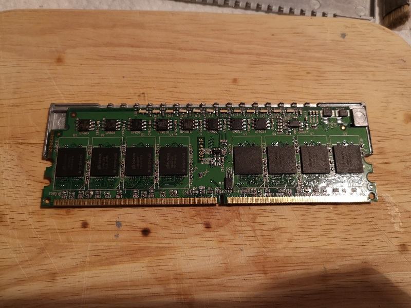

Auweia. Aber das bestätigt mir mal wieder, dass ich noch keinen User gefunden habe, der geklebte Corsair XMS Heatspreader zerstörungsfrei entfernen konnte. Ich habe dies bereits mehrfach bei XMS DDR1 probiert, ohne Erfolg :(
Was bekomm ich wenn ich es hinbekomme?
Hab noch 3 funktionierende wovon ich nur 2 Brauche.
Hab es gerade mal probiert und hätte da eventuell einen weg gefunden.
Was sol ich nehmen, einen mit CL5 oder CL4?
Hmm...
Die sind aber durchgehend mit diesem Kleber befestigt...
Wenn du Lust hast, probier es aus, wenn dann doch was kaputt geht, wäre es schade drum.
Mit was sind die Dinger denn geklebt ?.
Selbst wenn man mit ner Cutterklinge den Ersten abbekommt reißt bestimmt schon der Zweite ab, so dünn wie das ist.
Fertig :fresse2:
Lüppt auch noch.
Aceton bringt eventuell nichts, ist wie eine art heißkleber.
Da hilft also nur hitze was.
Er läuft aktuell noch durch Memtest.

Das scheint so ein Epoxidharz-Industriekleber zu sein. Ich habe jedenfalls keine weitere Idee, wie das gehen soll. Selbst massive Hitze hilft da nicht weiter.
Edit: Klasse !!!!!!!!!!!!

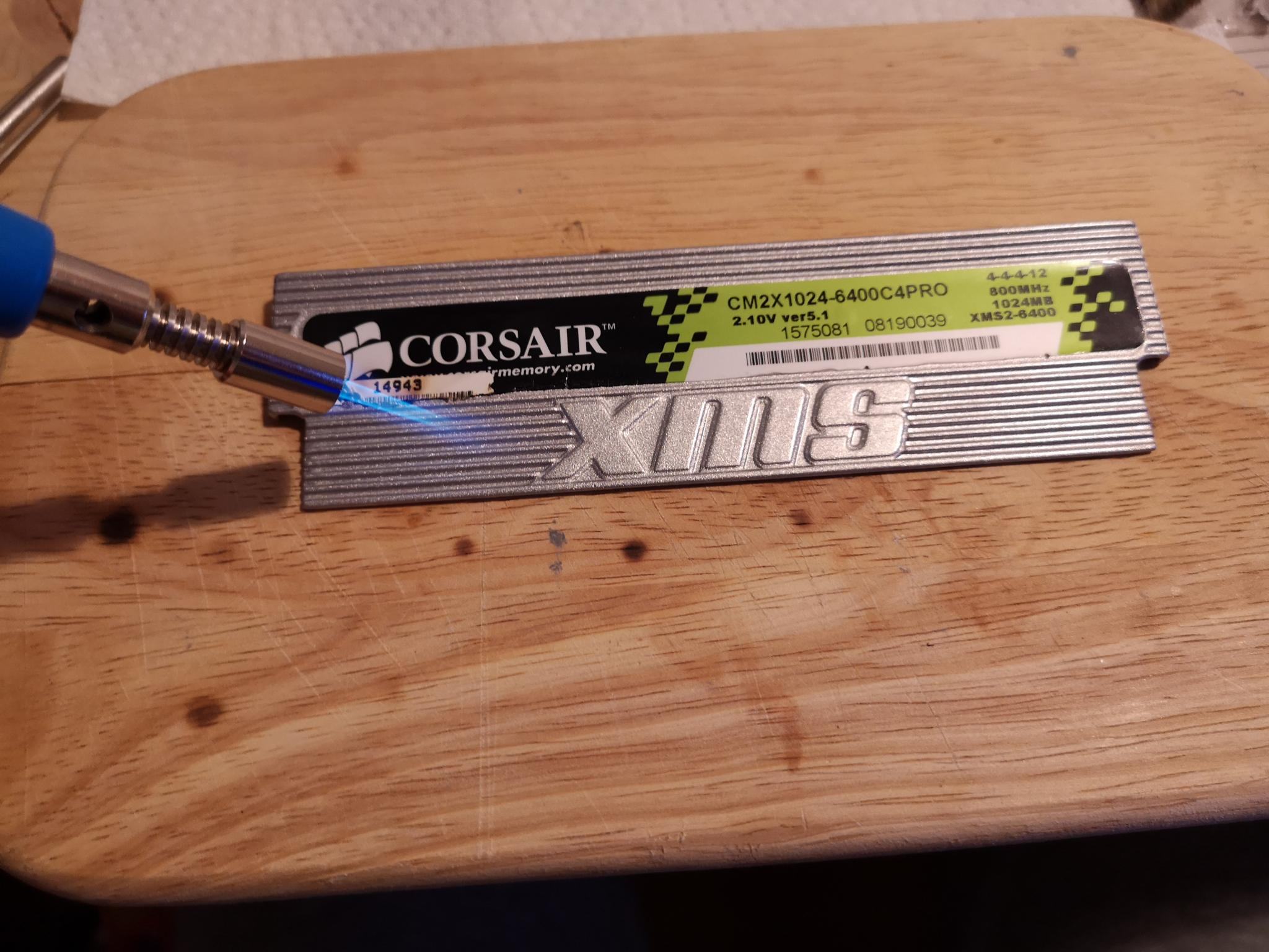

Hitze bringt da schon was.
Hab mal ein foto beigefügt.
bin immer von rechts nach links gegangen und gleichzeitig leicht anhebeln.
wenn das zeug weich ist geht das hebeln ganz easy.
Jetzt dürfte das bei den DDR1 modulen ganz leicht gehen :-)

Das glaube ich kaum. Bei mir und DDR1 hat Hitze eben nicht geholfen, egal wie lange ich mit dem Fön drauf gehalten hatte und mit welcher Hebeltechnik ich es probierte. Aber gut, du hast es sauber hinbekommen, TOP ! ;)
Ich sehe gerade, du hast einen Bunsenbrenner genommen :d Ich hatte nur einen Fön auf heißester Stufe, so dass man die Heat Spreader nur mit Handschuhen anfassen konnte.
Hab leider keinen Corsair Pro DDR1 ram hier, sonst hätte ich es damit versucht.
Aber ich wette das da der gleiche kleber benutzt wurde (kannst mir einen entbehrlichen riegel zur verfügung stllen:d).
Der Kleine Brenner hat dabei gut geholfen, ein Fön wäre definitiv nicht hilfreich gewesen.
Der defekte Ram hat mir aber geholfen, heraus zu finden ob es mit dem brenner funktioniert.
Ich schau mal in meiner Wühlkiste, was da noch rumlungert. Die Hitze ist aber heftig beim Brenner !
Das könnte man auch genauso gut mit einer Heißluftstation machen, hab aber leider keine.
Der brenner ist nicht auf voller stufe und ich lass den nicht drauf ballern.
Ich bewege ihn da hin und her wo der kleber ist und und übe gleichzeitig leichten druck aus,
Zwischendurch mal eine kleine abkühlfase, damit die chips nicht zu heiß werden.
Hat sehr gut funktioniert wie man sieht und ein bischen risiko ist ja immer dabei wenn man etwas zerlegen will das eigentlich nicht zerlegt werden soll.

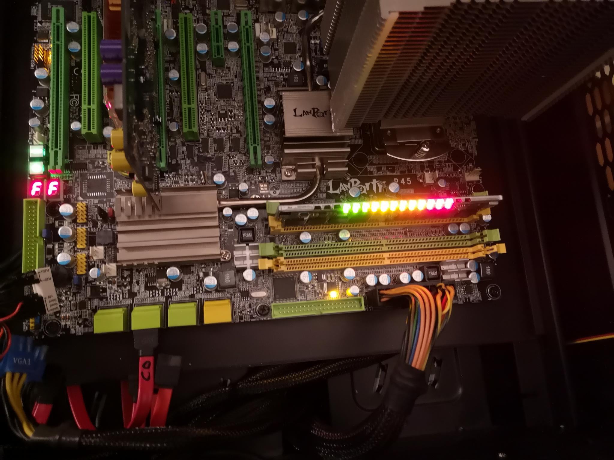

P4C800-E Dlx hat jetzt den Vdroop Mod, 28K VR verbastelt:
