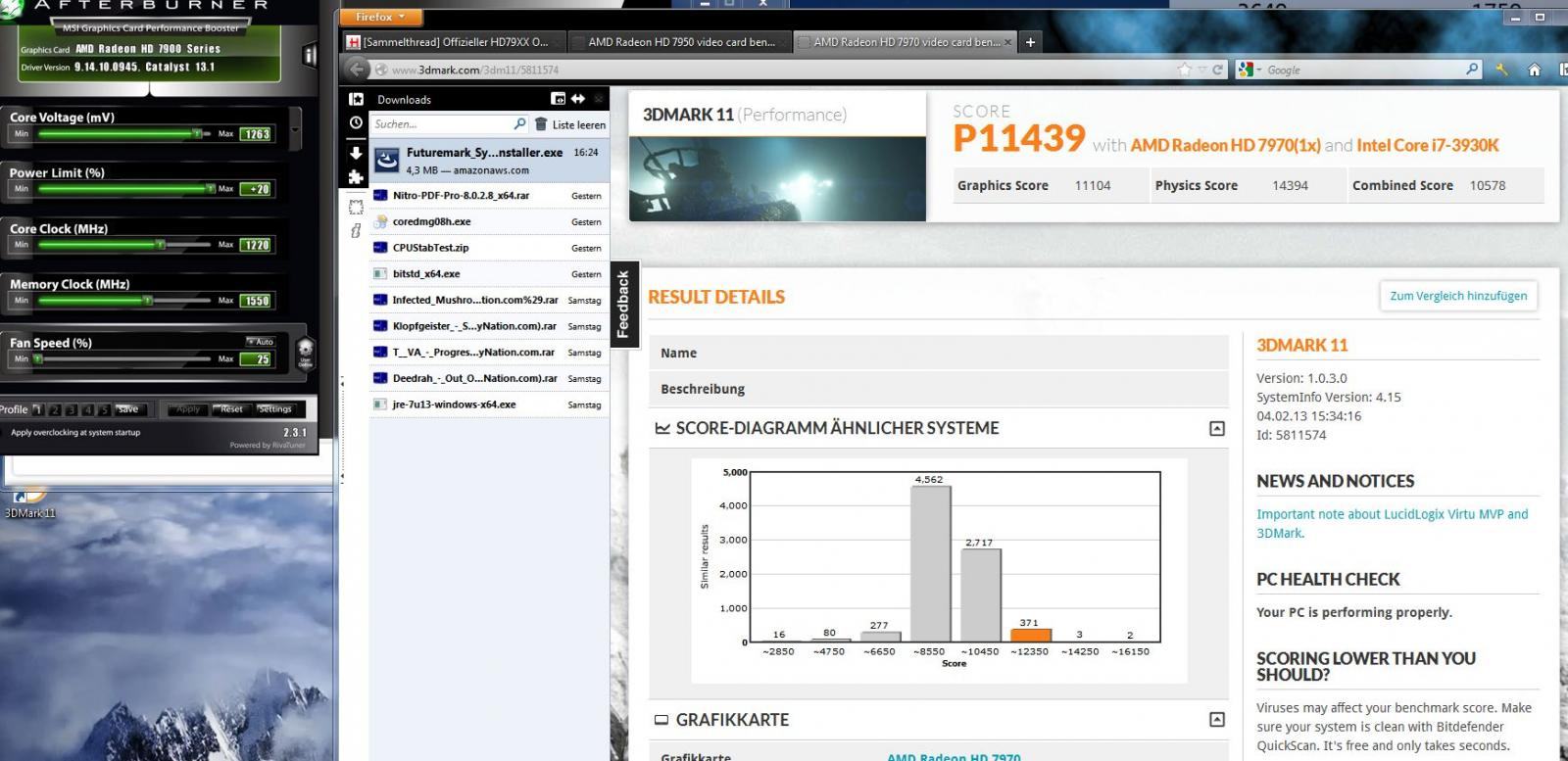

Servus hier nen Screen von meinem Test 7970 @1230 / MEM@1550
müsste gleicher test sein wie bei dir
mfg
ich denk so 500-800 punkte weniger dann müsste es hinkommen @Standart
